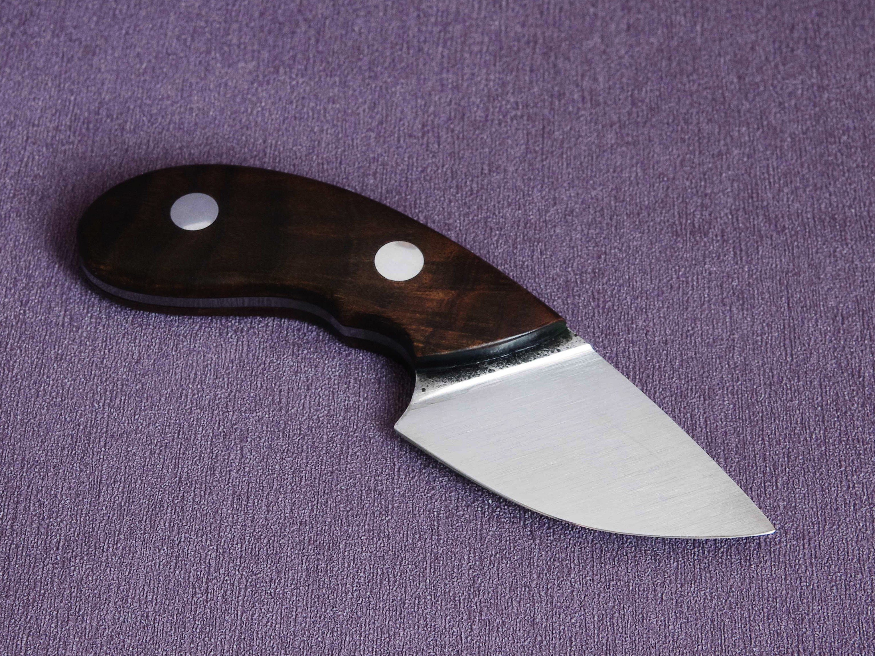

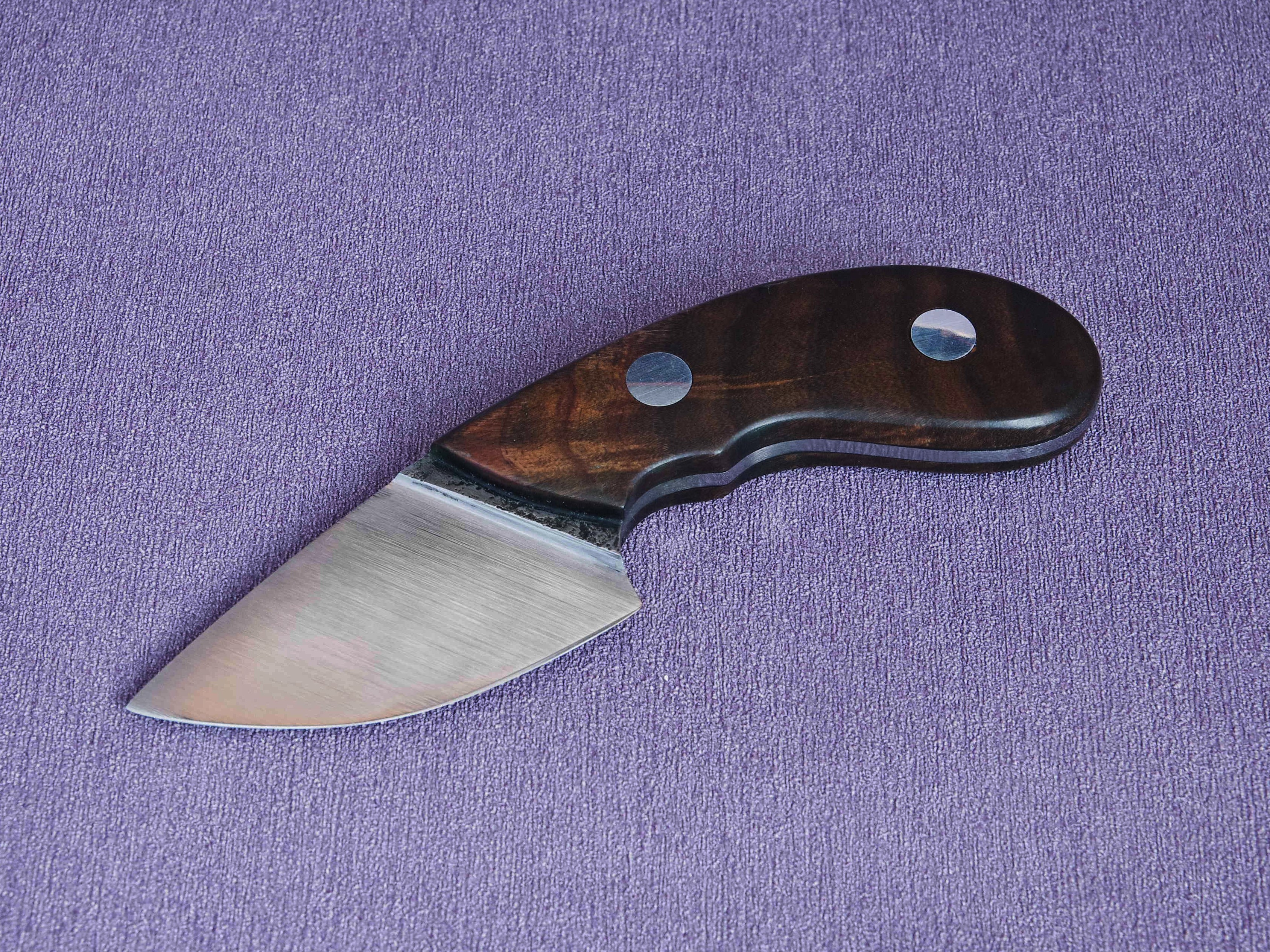

Скинерок из Х12МФ.Кованный твердость 61 ед, Сведение в ноль от обуха, подвод 20град. на сторону,сатин. Рукоять орех, стяжки из В95 (типа дюраля).Ножны чепрак. Длина лезвия от кончика до подпальцевой 80мм, общая длина 150мм.Спуски залезли на обух, так,как достался бланк с запоротой одной стороной, пришлось изголятся.В руке сидит как влитой.Не хочется выпускать из рук.

По мне..Так Скорее Шейник,чем Скинерок.
Разве шейник не может быть скинером? :)
По фотке не скажешь, что 80мм...меньше выглядит.
Понравился. Очень верится что удобен. Делал с пятОк ножей такого формата...
Нож фиксируется хорошо. Пробовал вытряхнуть, не вытряхивается. А носится скорей всего будет в барсетке. На поясе в городе как то не то :)
Может ноженки вдоль ремня сделать? При таком размере вполне...
