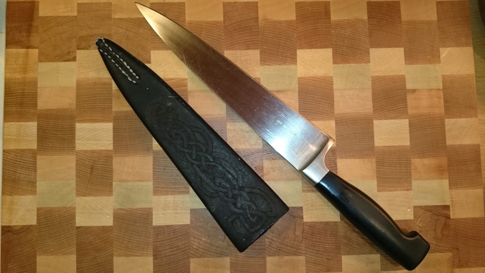

CooK Posted November 12, 2014 Posted November 12, 2014 Принимайте в ваш дружный коллектив =) Так уж получилось, что я люблю готовить, а некоторые мои друзья и знакомые по непонятной для меня причине, считают, что я умею это делать... Ну и соответственно зовут в гости и на всякие мероприятия с целью злостного эксплуатирования. =) И надоело мне в ужасе пытаться хоть что-то сделать их ножами. Тупыми, мелкими, неудобными и просто дрянными. Под выездные цели, пока не обзавёлся пчаком, был выделен один из моих первых ножей - старенький переживший долгие годы в ресторанах шеф от Zwilling. Сами понимаете носить нож в газете - моветон, а без газеты он гад режет все подряд. В общем взял обрезок чепрака, оставшийся от пошива кофров и за часок соорудил некое подобие ножен. Потом решил ещё и пирограф новый в деле попробовать, без эскиза на глазок.
Эмир Posted November 12, 2014 Posted November 12, 2014 Нормально так "без эскиза на глазок", белые нитки, по-моему зря, испачкаются, не комильфо будет.
CooK Posted November 12, 2014 Author Posted November 12, 2014 Они не белые, они кремовые, вощёные 1.7мм %) Что от кофров осталось, то и заюзал =) А то, что запачкаются, да и фиг с ними, всяко лучше, чем в газете нож таскать =) А насчёт "на глазок" кельтские орнаменты на самом деле очень простые в исполнении, главное понять принцип их построения. А так, пару десятков точек шилом наметил и пошел.
montaz Posted November 12, 2014 Posted November 12, 2014 Хорошо получилось! Можно обратную сторону показать и вид на устье ножен? Сзади шов по центру и кожу на сгибах утончали?

CooK Posted November 12, 2014 Author Posted November 12, 2014 Хорошо получилось! Можно обратную сторону показать и вид на устье ножен? Сзади шов по центру и кожу на сгибах утончали? Спасибо, сзади шов также по центру, на сгибах кожу не утончал, замачивал в горячей воде с хоз.мылом, нож обматывал в 1 слой бумажным полотенцем, сверху пищевой плёнкой. Потом по всему этому делу растягивал кожу. Края шва подрезаны под 45град, проклеены и сшиты при помощи шила 2х иголок и матери естественно, ибо чепрак лютый, 4.5мм. Фото сделаю завтра вечерком. Пирографил по ещё чуть влажной коже, потом уже досушивал и кормил самым обычным пчелиным воском с рынка до отвалу, пока впитывать не перестало. До сих пор мёдом чуть пахнет. Шильдик на машине пошитый из кожи и пропитаный тем же методом 2й год висит, не покоробился и не сел =) Поляна будет? Я, к слову, армянский предпочитаю.... А что касаемо ножен - нормальные ножны... В тему... Дык в чём вопрос комрад! Будете в наших краях, маякуйте, напою, накормлю ;) Мдя...для меня это уже высший пилотаж, я прямую линию-то без линейки нарисовать не могу, а уж две параллельные...вообче кульман нужон :D . Свой высший пилотаж тоже выложу, он правда не совсем по ножевой теме, но всёж... =)

Ren Ren Posted November 12, 2014 Posted November 12, 2014 Интересные ножны! По-моему первый раз в Мастерской в аргентинском стиле. (Призадумался) Или в бразильском? :rolleyes:
CooK Posted November 12, 2014 Author Posted November 12, 2014 Интересные ножны! По-моему первый раз в Мастерской в аргентинском стиле. (Призадумался) Или в бразильском? :rolleyes: Я бы сказал в русско-раздолбайском :wacko: Почему пошил так? Да просто первая мысль, если швом к РК, то могёт и порезать при использовании, вставку делать лень и не из чего. Швом по обуху я бы не стянул эту слоновью кожу аккуратно, больно дубовая. Вот и решил шов посерёдке пустить. Прокатал валиком, обстучал молоточком и легли, как родные :rolleyes: А вообще аргентинско-бразильские ножны с кельтским орнаментом это по-нашему :D
