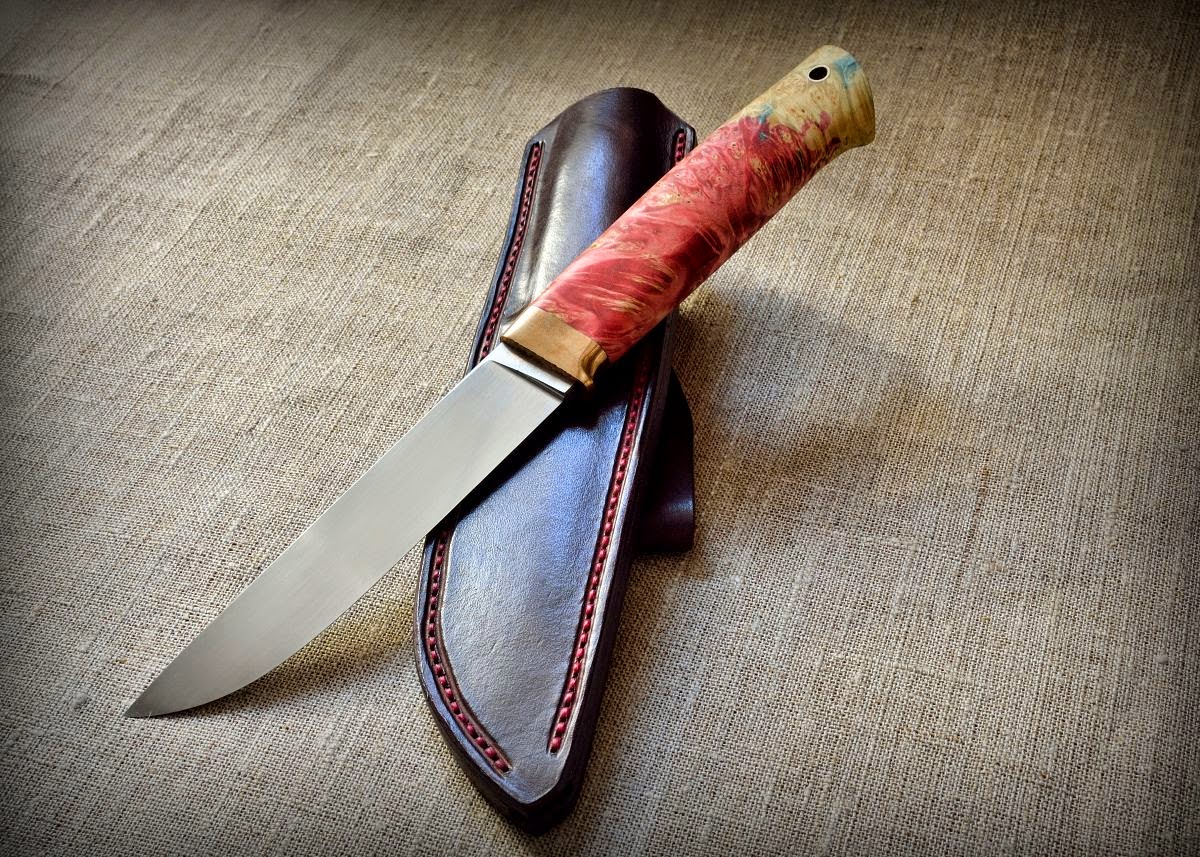

сегодня тоже пощёлкал на подоконнике, но с зановеской (было облочно, на северных окнах совсем света не было), в фотошопе не обрабатывал
На первой фотке, как мне кажется, слишком много света...
И диафрагму можно бы ещё поджать, до 11-16, для большей ГРИП.
Спасибо за совет, так действительно лучше. В ручном режиме снимаешь? Я в приоритете диафрагмы (кажется так называется?). Но на моём фото света было как в действительности. Но видимо это и есть искуство фотографирования, что бы фото было лучше, чем в действительности. :)
В ручном.
Ну, значит, в действительности надо уменьшать... :)
В светАх деталей пропадает больше, чем в тенях...
И я не хотел делать резкими задний план, на 11-16 резкость была бы глубже. В ручном режиме мог бы время выдержки, при такой же полностью открытой диафрагмой, уменьшит и тоже было бы меньше света. Как думаешь?
Да, конечно.
Как бы покороче...
Здесь как бы и нет заднего плана. Просто однородный фон. Он (фон) не отвлекает от объекта съёмки, его размывать в данном случае не надо.
А вот сам объект пусть лучше весь в ГРИП влезет.

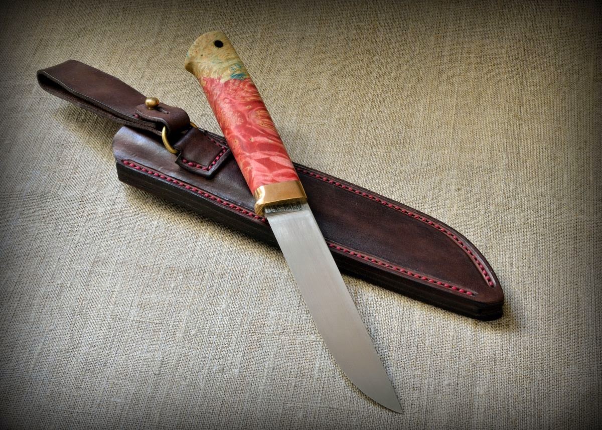

Вот ещё удачная, на мой взгляд,  фотка.
Попробуй повторить, уменьшив экспозицию, а между ножиком и фотиком поставь (держи в руках) лист белой бумаги (А4).
В отражённом свете уйдёт чернота под ручкой, а так же бумага отразится в подводе к РК, и он будет чёткой светлой полоской...
Чё-то много букв, на практике всё проще...
Спасибо, блин, в теории знаю это всё по книжкам, а как фотоаппарат включаю, чувствую себя как девственница в первую ночь. :) Всё время ставлю акценты не на те вещи. Фотографирую и вижу, что чего то не хватает, а понять чего, не могу. Всё таки талант с фотиком не купишь.
