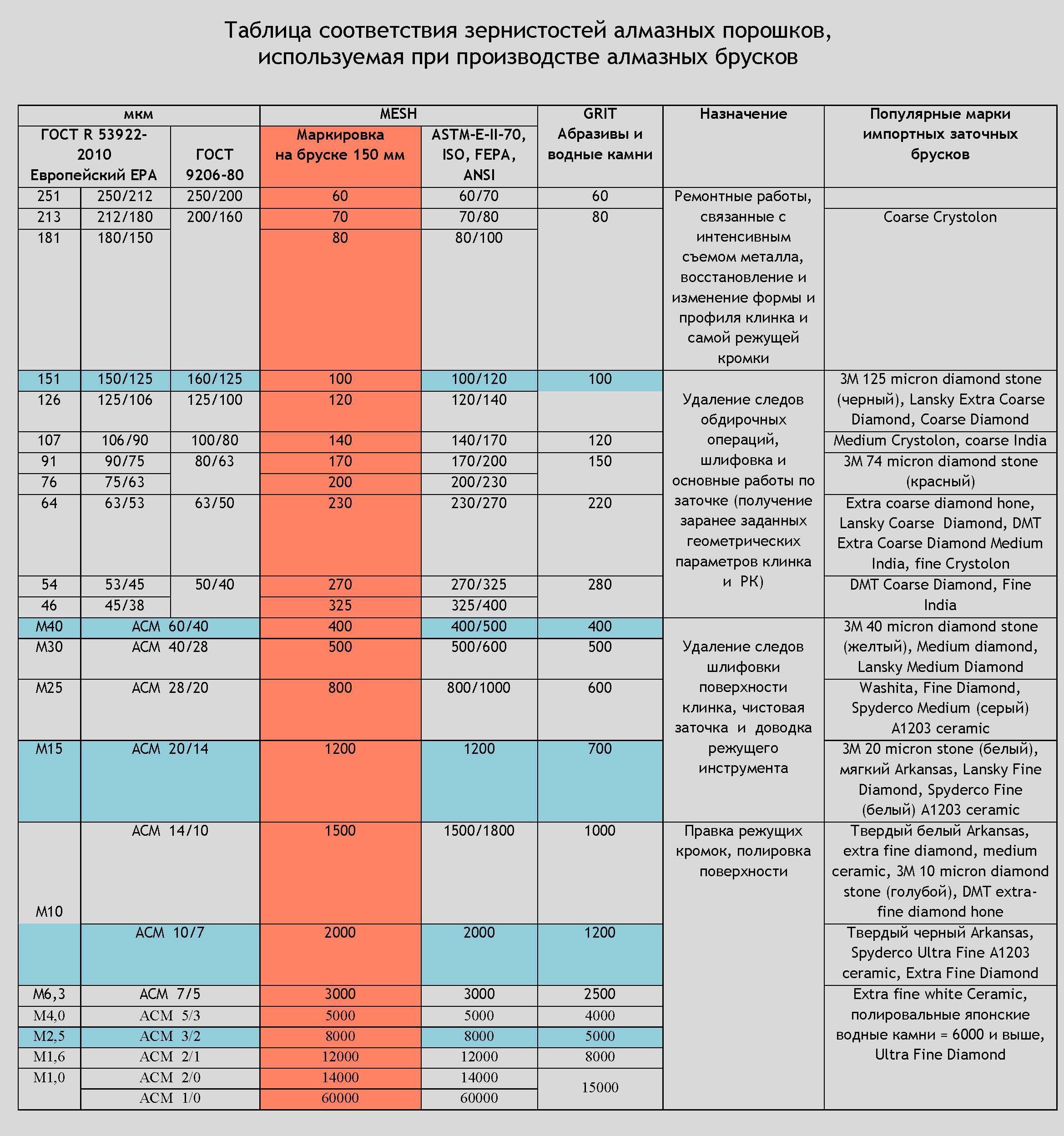

Скажите, плиз, вот здесь 100/80 и 50/40 примерно соответствуют каким grit для искусственных керамических брусков (или алмазных брусков Lansky, например)? Не вдаваясь глубоко в физику процесса :)
Маркировка содержит размер зерна, в вашем случае размер зерна основной фракции 80..100мкм и 40...50мкм соответственно.
Выяснить остальное поможет эта таблица (в правом столбце - размер зерна в микронах):
Бруски Edge Pro маркируются по Fepa-F, наждачка - по Fepa-P, японские водники - по JIS
ну незнаю, имею такой же алмазный 100/80, мне кажется он ближе к 800 грид. ну по крайней мере у 200 грид искуственного камня зерно явно больше чем у алмаза 100/80
+ на коробке же написано доводочный, а не точильный
ну незнаю, имею такой же алмазный 100/80, мне кажется он ближе к 800 грид. ну по крайней мере у 200 грид искуственного камня зерно явно больше чем у алмаза 100/80+ на коробке же написано доводочный, а не точильный
У бруска 100/80 никак не может быть зерно 20мкм. То, что он у вас имеет низкую абразивную способность говорит об износе или засаленности бруска.
я и не спорю, я говорю что вижу глазом, на искуственном 400 грид зерно видно четко, и остаются приличные риски на рк, которые я потом как раз убираю 100/80 алмазом, затем 20/14, и 3/2

Подскажите пожалуйста, как соответствует гритность отечественных алмазных хонов общепринятой?
В частности такие: 250/200; 200/160;  160/125.
А-а-а! Вот уже и сам нашел!
Хм...
Несколькими постами раньше, Саша выложил эту таблицу:
В РФ алмазы обозначают цифрой размера зерна в микронах.
Например - 200/160 говорит о том, что в этом абразиве размер зерна от 160 до 200 микрон.
В таблице размер зерна в крайней правой колонке. Гриты смотрим по FEPA-F - это наше.
Предложу ещё табличку соответствия стандартов и параметров фракций собственной разработки: https://inf-abrasives.ru/content/files/file/FEPA-BG-JIS_red2015.pdf
Хорошая таблица, только у FEPA не хватает F, а то подумают, что FEPA-P то же самое. :)

Friday, July 19, 2013 в 13:25, hungryforester сказал:
Вот эта табличка поможет разобраться:
