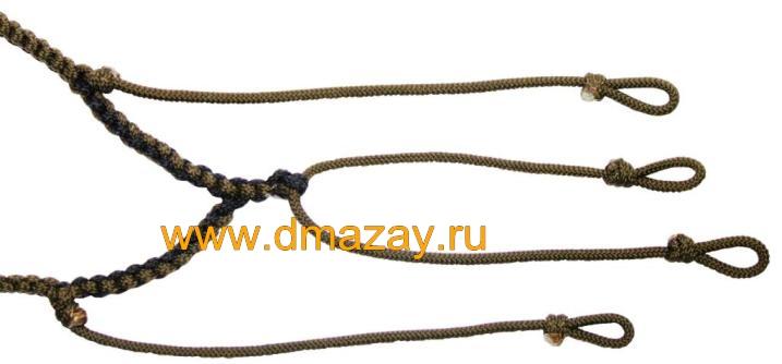

вариант крепления шнурком
моно и без обтяжки
где-то на Форуме был разбор подобных подвесов из паракорда

подобные подвесы используют для ношения за спиной прямо под рюком, если спина позволяет - возможно подойдет
