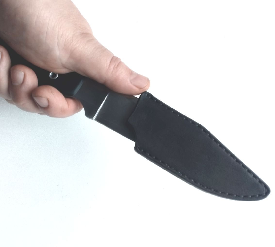

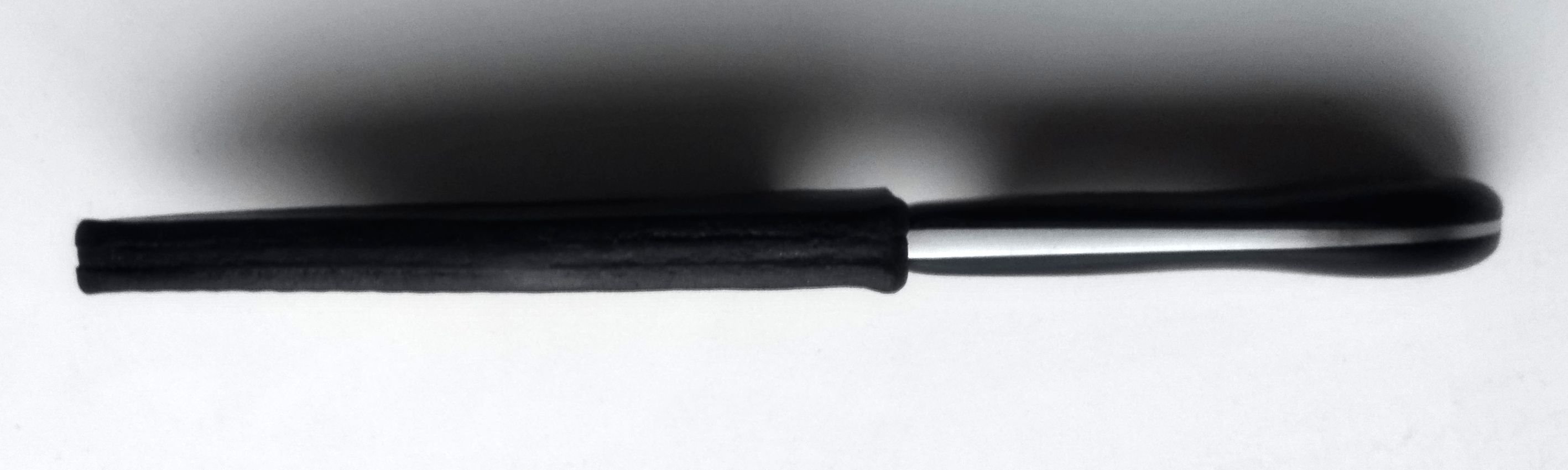

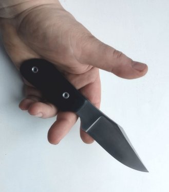

napalm Опубликовано: 6 декабря 2025 Опубликовано: 6 декабря 2025 (изменено) В своё время, впервые увидев спайдерковский Стрит Бит, испытал двоякие чувства. С одной стороны, он очень понравился. С другой - буквально всё хотелось бы чуть переиначить. И вот недавно сподобился воплотить своё видение в жизнь. Получился, конечно, совершенно другой ножик. Это горфикс, для ношения в кармане, плоский (12мм в самой толстой части рукояти - тоньше многих складников). Толщина клинка - 3,5мм, длина - 89мм до подпальцевой (80мм заточенная часть), общая длина без ножен182мм. Подпальцевую выемку сделал менее глубокую, чем на Стрит Бите - была возможность повырезать из фанеры на лазере макеты и определить, какая форма наиболее удобна для ладони. Рукоять, как видите, коротенькая, плашки держатся на расклепанных трубках, так что можно вставить темляк, если вдруг понадобится. Сталь 95х18 с обработкой холодом, накладки на рукоять - полиацеталь (тот пластик, что часто ставят на рукояти кухонных ножей - типа нейлона, но не гигроскопичный). Ножны без подвеса, снимаются легким нажатием большого пальца - там сделан специальный выступ. Вообще, ножен сделал аж три шутки разных - на пояс, на шею и вот такие простецкие; они и оказались самыми практичными, в итоге. Вес, с ножнами - всего 118 грамм. Насколько удобен в ношении - пока не понял, если честно, на днях только закончил... Есть ещё один такой бланк, может, летом второй сделаю ) Изменено 6 декабря 2025 пользователем napalm 17

napalm Опубликовано: 8 декабря 2025 Автор Опубликовано: 8 декабря 2025 Цитата копии Перрина ваяют многие. на недавних выставках их лежало в количестве. да что там, промышленное изготовление налажено известно где - их на озонах-вайлдберисах полно Ну, не так уж и полно, я только раз видел на Озоне что-то отдаленно похожее - не впечатлило... На выставках да, бывает, и у ганзовских мастеров есть вариации на тему. Но ценник кусачий, как и в случае с оригиналом, да и формы - почти, да не то. Либо рукоять слишком объемная, либо подпальцевая выемка великовата, да ещё заклепку ухитряются вкрячить прямо в шейку, ослабляя и без того самое тонкое место. 2
чабан Опубликовано: 9 декабря 2025 Опубликовано: 9 декабря 2025 22 часа назад, napalm сказал: да ещё заклепку ухитряются вкрячить прямо в шейку, ослабляя и без того самое тонкое место. Так и я сделал, делал как на оригинале, не склеивается накладка, либо делать просто накладной монтаж без склейки. В оригинале вообще залитая рукоять. Мне и так пойдет. Тяжелых работ ему не видать, а те что будут вполне себе выдержит.
napalm Опубликовано: 9 декабря 2025 Автор Опубликовано: 9 декабря 2025 Да я понимаю, что даже три миллиметра закаленной стали сломать уже очень проблематично, но мои инженерные инстинкты просто вопиют против дополнительного ослабления самой слабой части конструкции🙂
