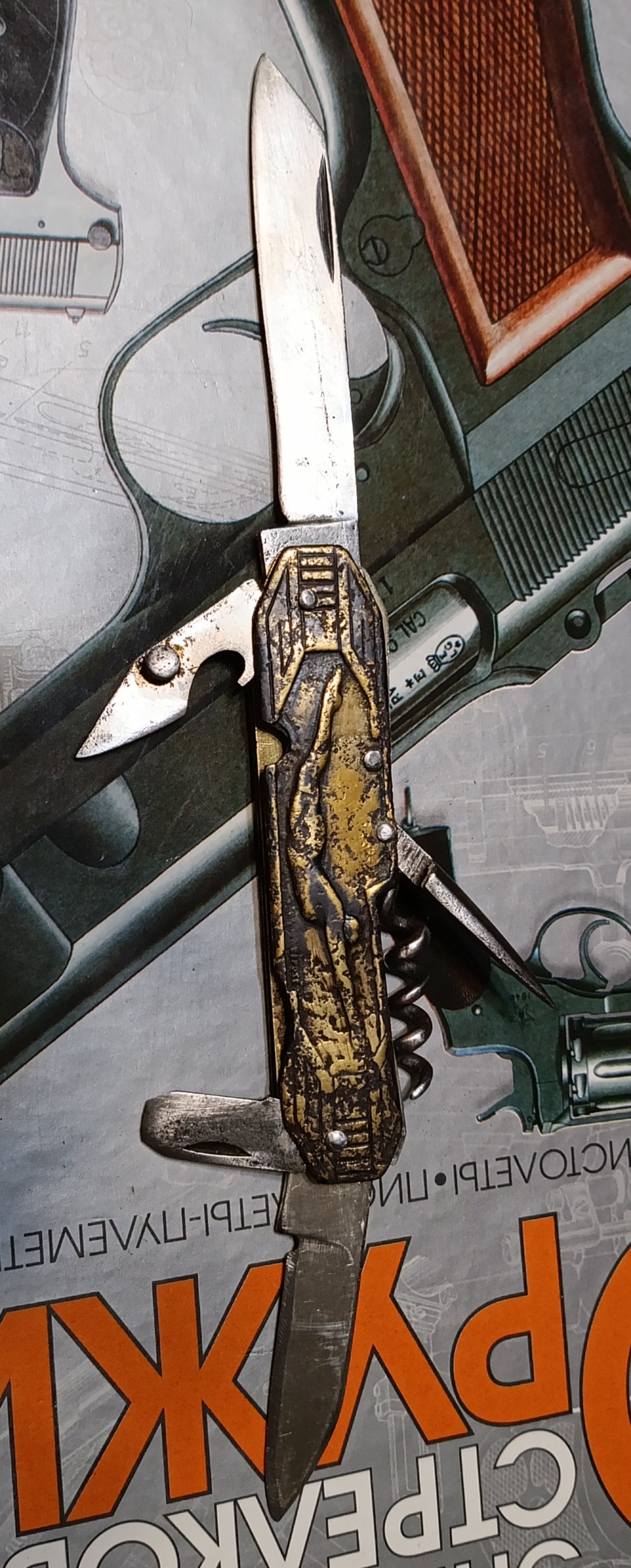

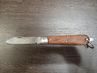

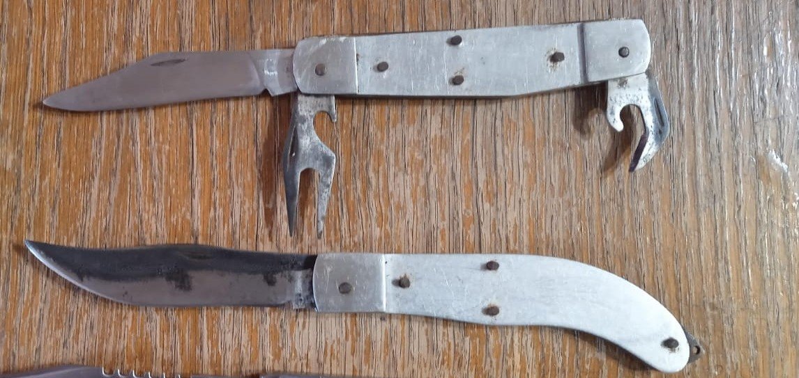

Долго лежали.Были ржавые,да ещё продолжили ржаветь,хотел уж утилизировать.Подумал,подумал,да и решил вернуть их к жизни.
Пружины были "вырви ногти",пришлось настраивать.Сделал накладки из пластика 80-х годов.Ножи просто разобрал,вычистил,немного шлифанул.Не стал доводить до состояния "аки котовы яйца",пусть будут как есть.Естественно полная дезинфекция.Собрал,заточил.Теперь можно пользоваться.

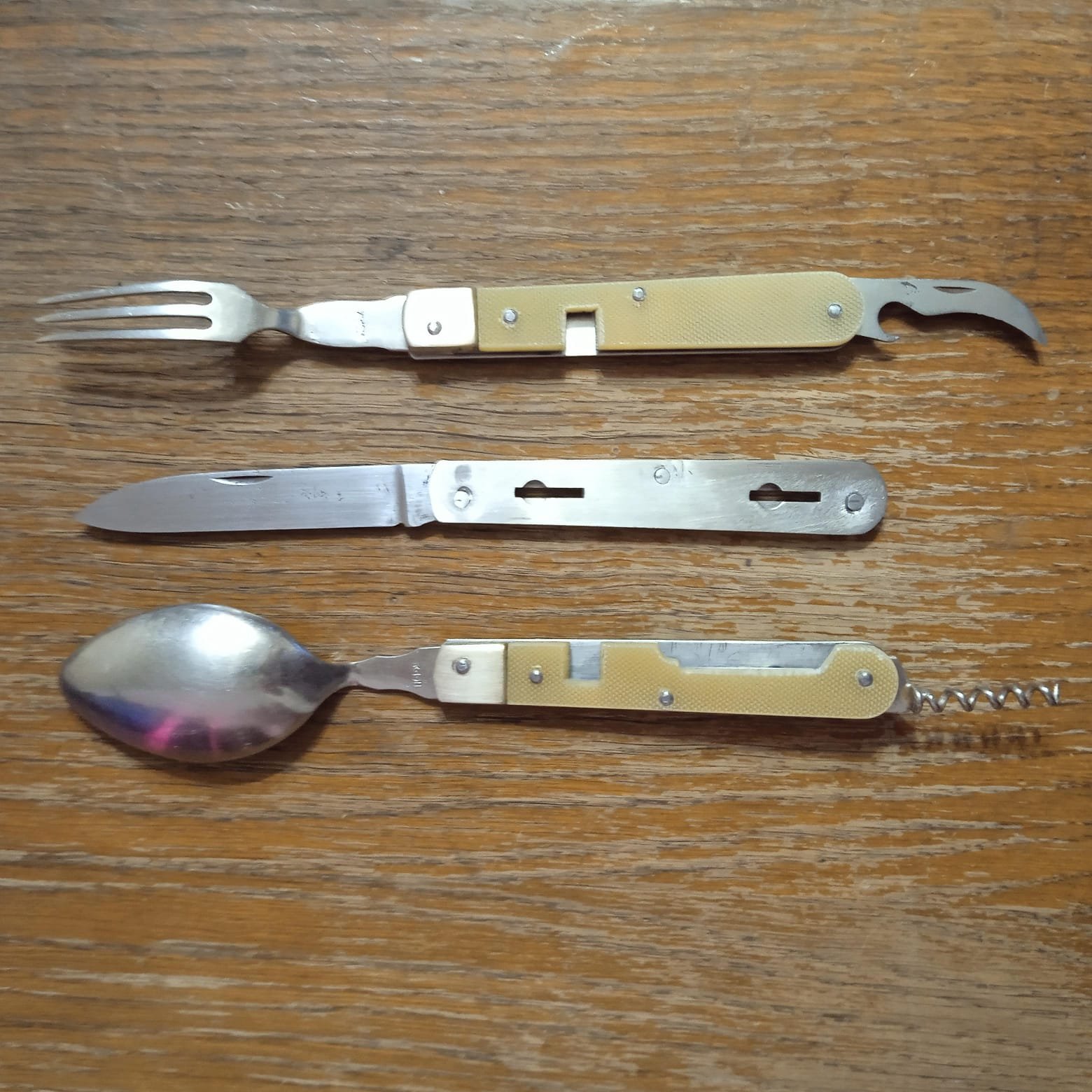

Очень долгострой.

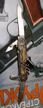

Сначала нашёл ложку-вилку с мельхиоровыми притинами и убитыми накладками и проржавевшим консервным ножом.Через долгое время нашёл среднюю часть с достаточно ржавым и под убитым клинком.
Всё полностью разобрал,вычистил.Привёл клинок и консервный нож в удобоваримое состояние.Накладки сделал из советского текстолита.Собрал.
Почему так долго всё делалось?Долго искал ложку-вилку,ложку больше обычной и вилку с длинными зубками.Потом долго искал серединку,в приличном сохране не нашёл.
В итоге:ложка по размеру между десертной и обычной столовой(ближе к столовой),главное глубокая.Вилка с длинным зубом.Штопор нержавейка.
Попадётся серединка в приличном сохране-заменю.
Всё продезинфицировано,собрано,заточено и опробовано практически.Всё клацает,открывает,,режет,черпает и накалывает .Будем пользовать.

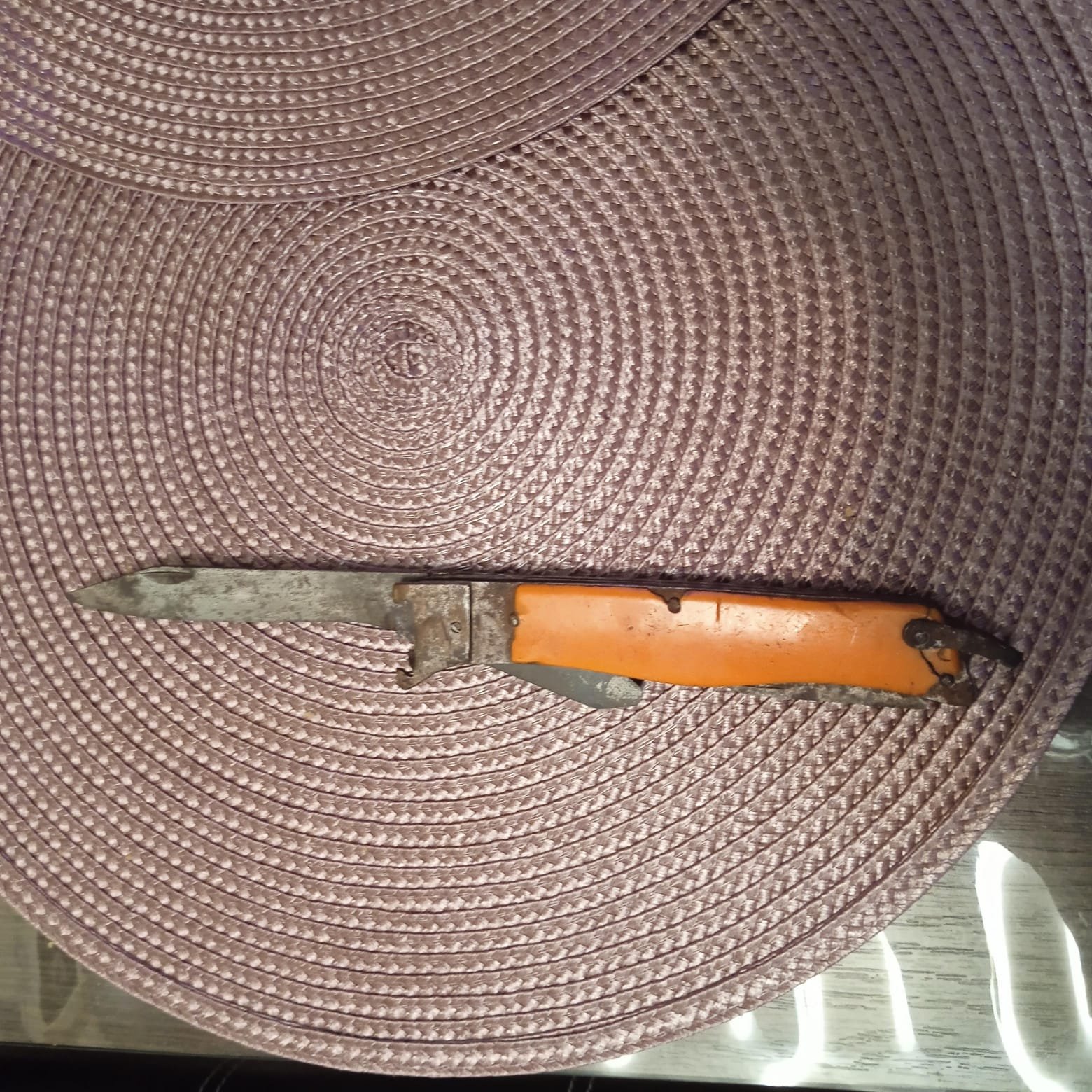

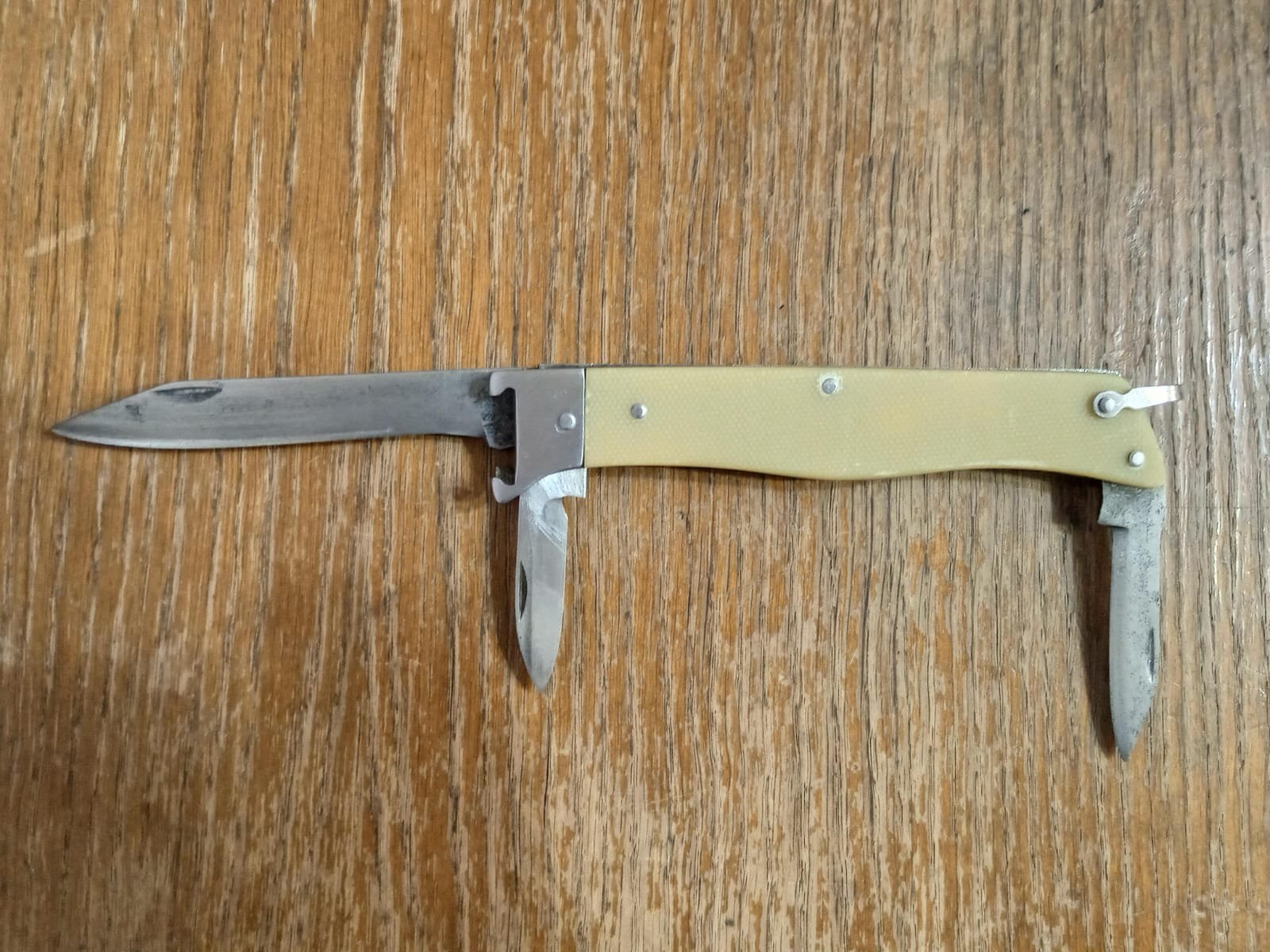

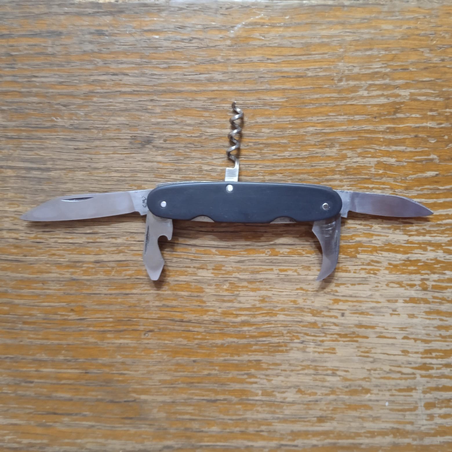

Ещё один долгострой.Тоже хотел в утилизацию,ржавый был до ужаса.Но передумал.
Разобрал,удалил ржавчину(это был пипец),вычистил.Вместо разрушенных жизнью накладок сделал новые из пластика 70-х годов.
При сборке сломался штопор(прогнил у основания),заменил на штопор от безродного китайца,которым сосед откупоривал вино лет несколько(крепкий зараза оказался).Углеродку на клинках точил алмазами,очень твёрдая.
Собрал,смазал.Всё отлично работает,только открывашка для бутылок "вырви ногти" осталась,но ей практически не пользуюсь(открывать особо нечего).А вот антабку зря не поставил,может потом созрею.
В общем ножик обрёл новую жизнь и поселится в швейном наборе в ТЧ.
Что бы углеродистые клинки не ржавели,во время хранения,смазываю их пищевым вазелиновым маслом.

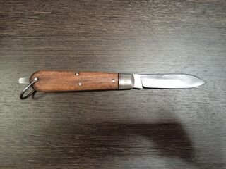

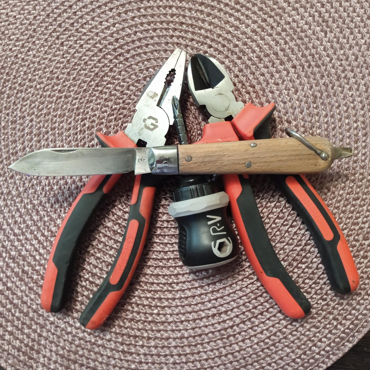

Гибрид СН и Давыдково.Получился этакий бывалый ножик.
Рукоять от ножа электрика СН и клинок от Давыдковского боцмана.Накладки сделаны из бука.Сейчас нож живёт в моей электрической сумке и выполняет свою работу по электрике и созданию перекуса.

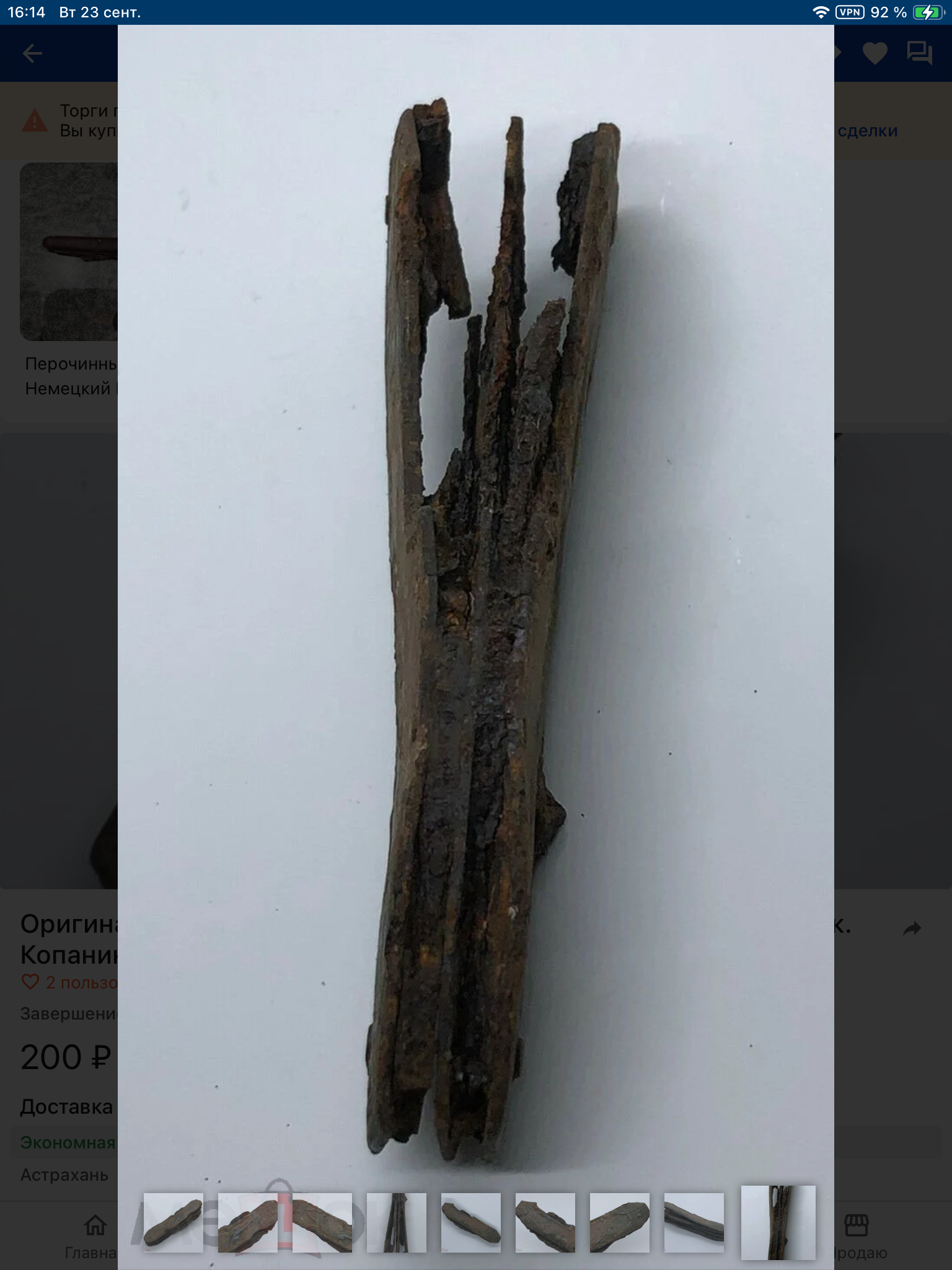

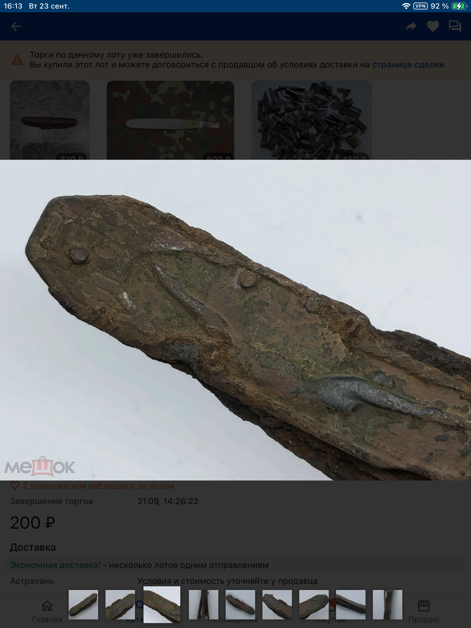

Вот этот кошмар лежит и ждёт своей участи.Просто кусок ржавчины.Клин уточен на треть,хоть новый делай.

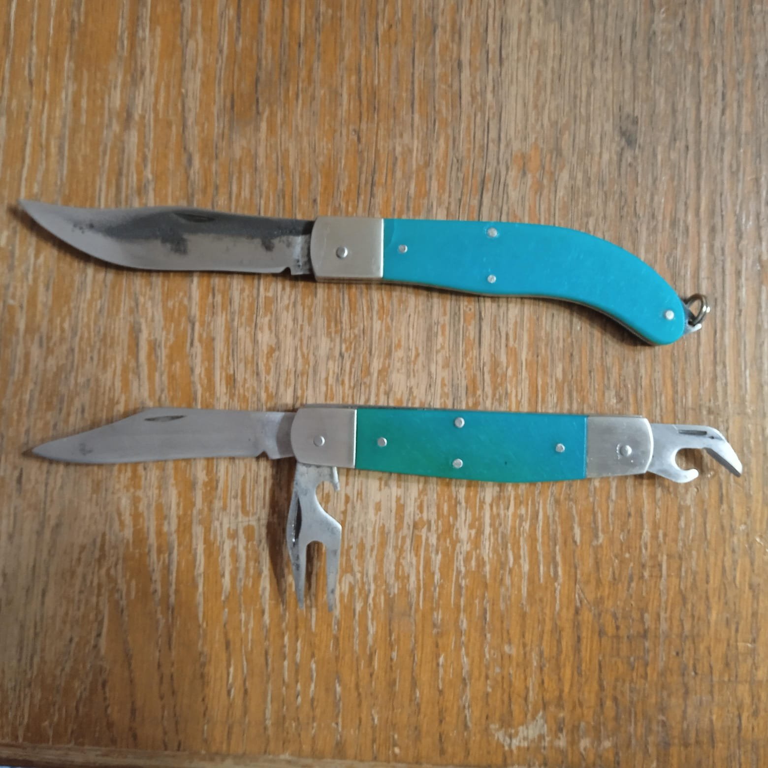

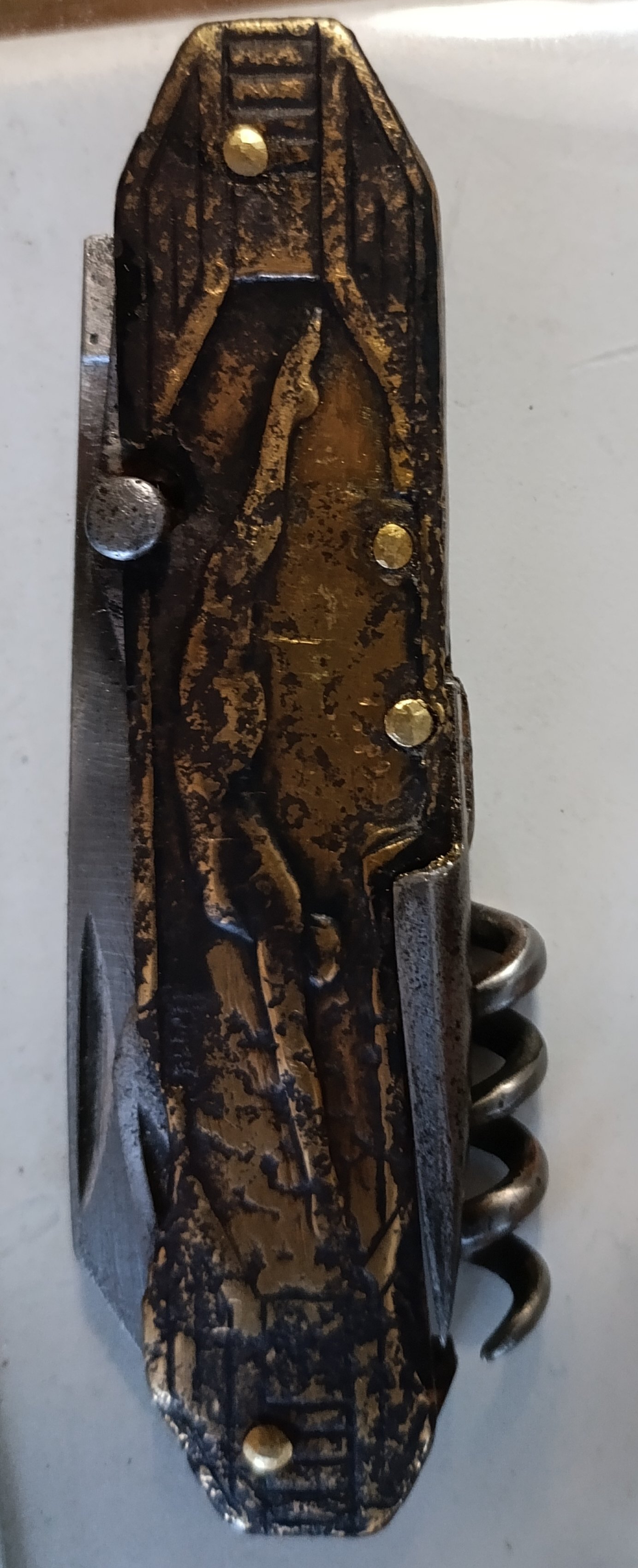

Опробовал проволоку, перебрал со стальных заклепок на латунные, чтобы быть поближе к оригиналу. Нож можно считать почти советским, так как от французского остались одни накладки, а все инструменты, за исключением штопора и самодельных пружин от СН-а. Он ко мне попал в таком виде. Клепается очень хорошо1759513138555.thumb.jpeg.b1e8444fd7d63c4744630dc9d9019b40.jpeg1761135986950.thumb.jpeg.508e4c778b73c5a05e5129c56e95cc4d.jpegIMG_3899.thumb.png.8c3429a0a29019750a0fc6753dbc7113.pngIMG_3892.thumb.png.cf248f14f1eb58ce8ca51725045187bb.png
