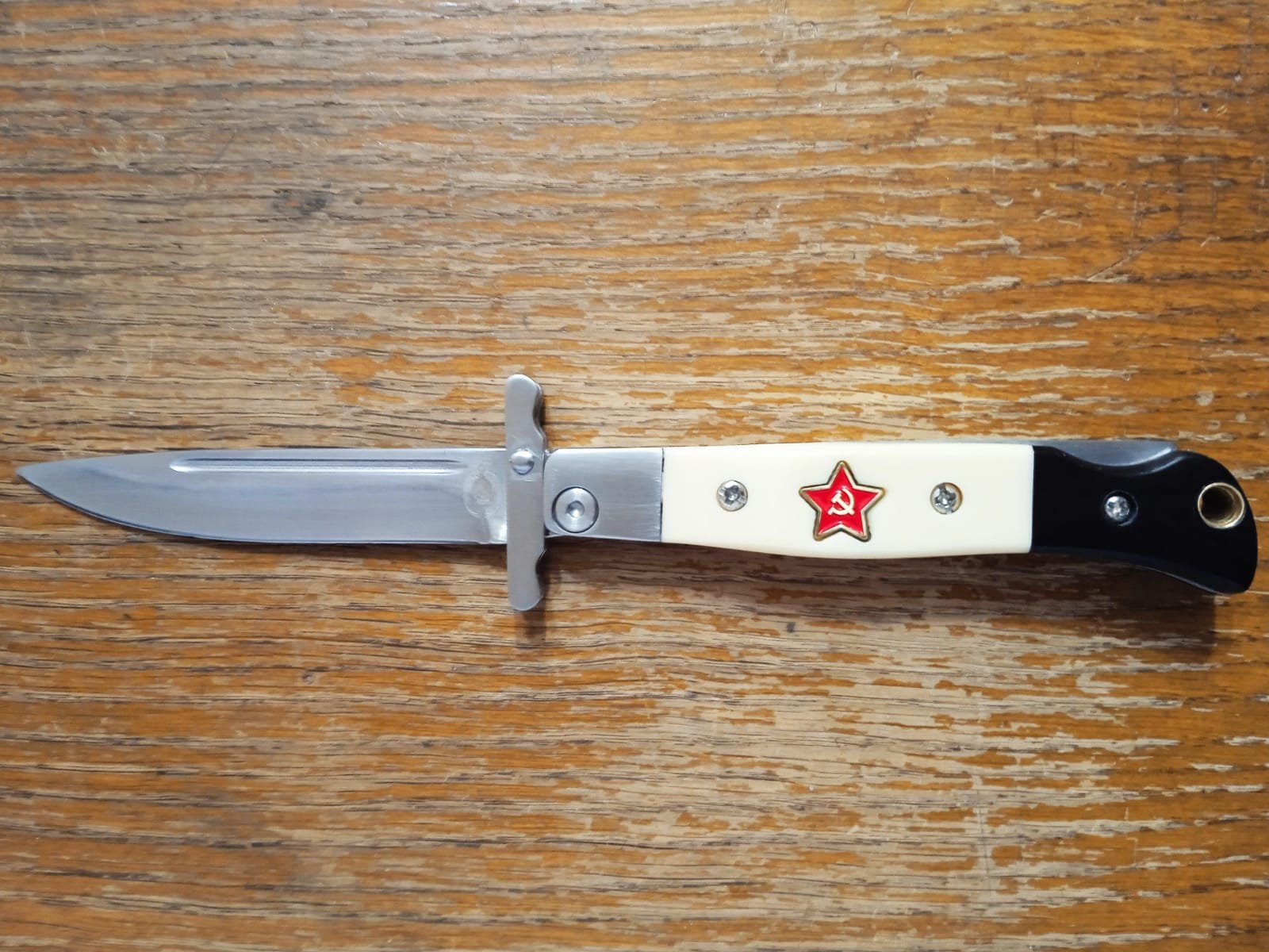

Не купил!!!Друг подарил на НГ перед отъездом в командировку на север.
Что я ему плохого сделал?
Итак!Заточка условно-терпимая,сталька заявлена 440с.Люфтов у клинка нет,клин по центру,но ходит вяло из-за слабой пружины беклока(нет того щелчка фиксации и при складывании).Гарда болтается,как г.. . о в проруби.Рукоять-это сплошной квадрат в сечении.Можно ещё приплести неразборность ножа,но это так.Нет,общая сборка очень неплоха,всё отшлифовано и подогнано,щелей нет.Однорукое открывание весьма условно,лучше двумя руками.
В итоге:ножик так себе,можно кинуть в машину,лодку,ящик с инструментом.Если носить как карманный,то гарда под замену,накладки со звездой под замену(стрёмно смотрятся),ну и поставить на беклок нормальную пружину,возможно решить проблему однорукого открывания.

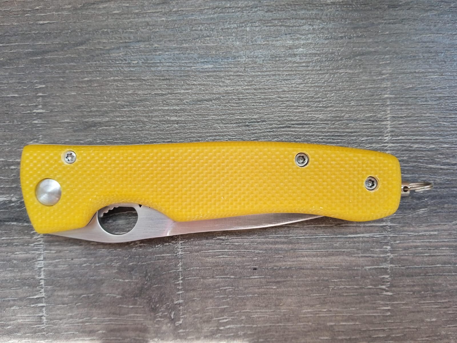

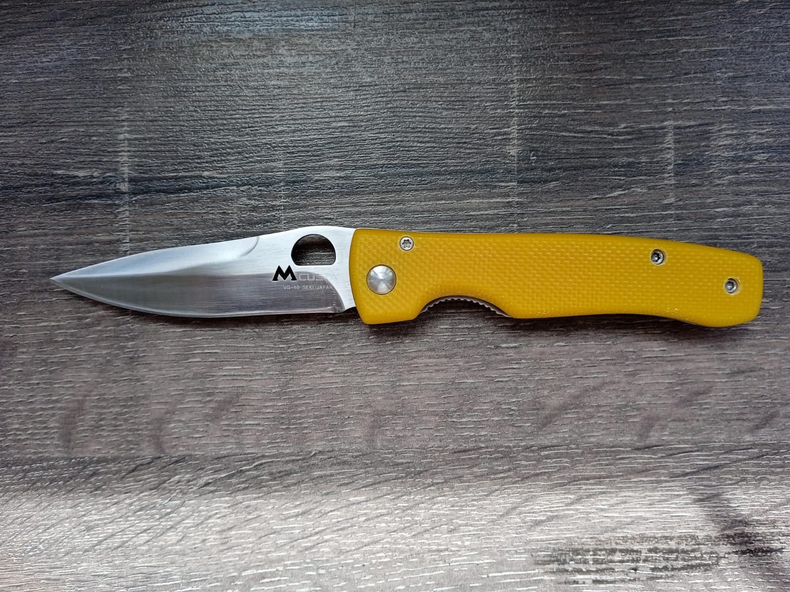

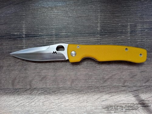

Сталька 8хрень и тд,заточка бреет волос,клин толщиной 3,8мм при длине 93мм,лом блин,спуски-слабовогнутая линза,осевой узел на подшипниках.Накладки G10,лайнеры стальные,облегчённые.Клипса ну явно не для этого ножа,хотя жёсткость нормальная.Всё отшлифовано и хорошо подогнано.Единственное,что не люкс,так не очень ровный сатин и слегка зализаны грани перехода от плоскости к спускам.Несмотря на угловатую конструкцию,нож очень удобно лежит в руке.
В общем за такие копейки нож в высшей степени исполнен качественно.
И терзают смутные сомнения,а не копия ли это чего-то?
