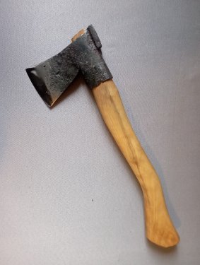

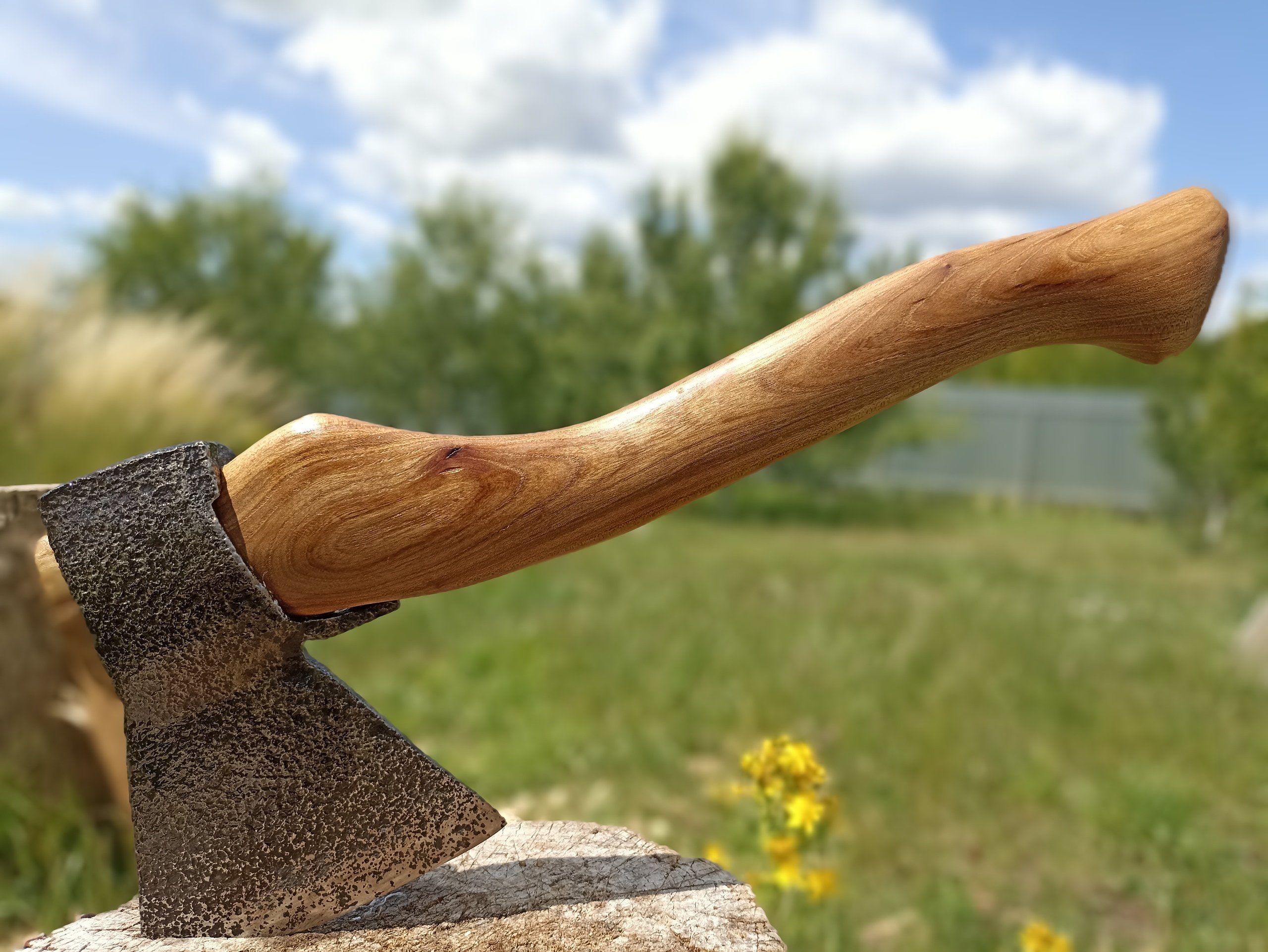

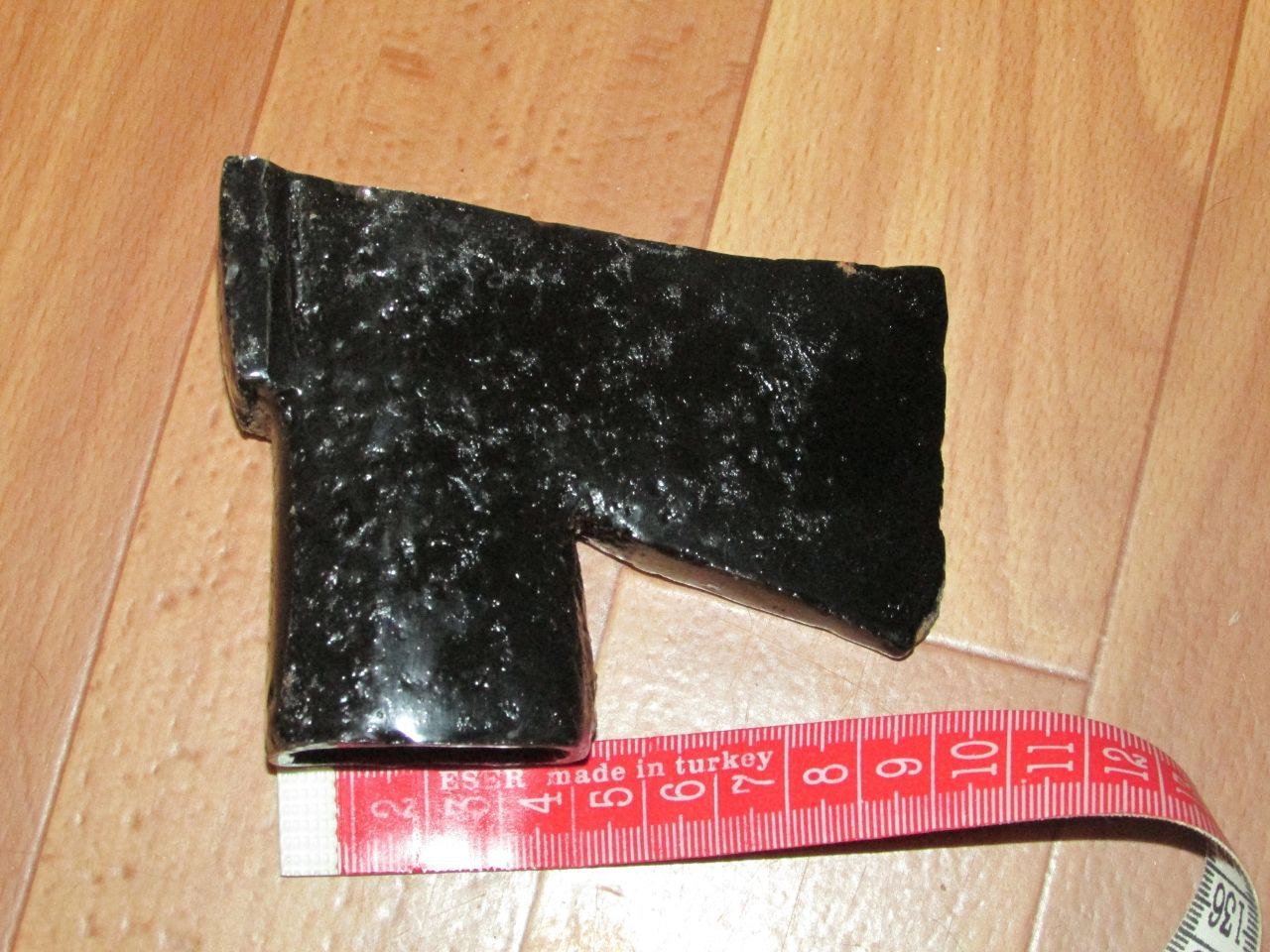

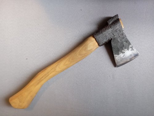

Давно лежала у меня голова. По размеру - Б2, клейм нет, судя по всему - брак. Отпилил лишнее, где то подварил. Старался сделать под топор царских лет.
Собрал все в кучу.Сборка топорища на пожилины ещё то "удовольствие".В целом вроде похож,учитывая что  все сделано с нуля,за исключением исходников(советский топор,лопата,скоба).IMG_20231209_012806.thumb.jpg.140ecee025b11fbced8c79464a001b1b.jpgIMG_20231209_012530.thumb.jpg.0fc5abb1a5f9677f6ec3883c5a85d6d4.jpg

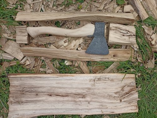

Валочник ЗиК 1938 или 1939. Топорище ясень по немецкому чертежу. И его потрепанный жизнью старший брат 36го года. 2_3NrR3YYWM.thumb.jpg.0b03b4631fe156538784992cdb58cd7f.jpg2Jwfvhlz0aE.thumb.jpg.da33327200805fb7a4c738d5df3e6d75.jpg
Ух, ты! Хорош!

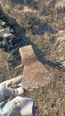

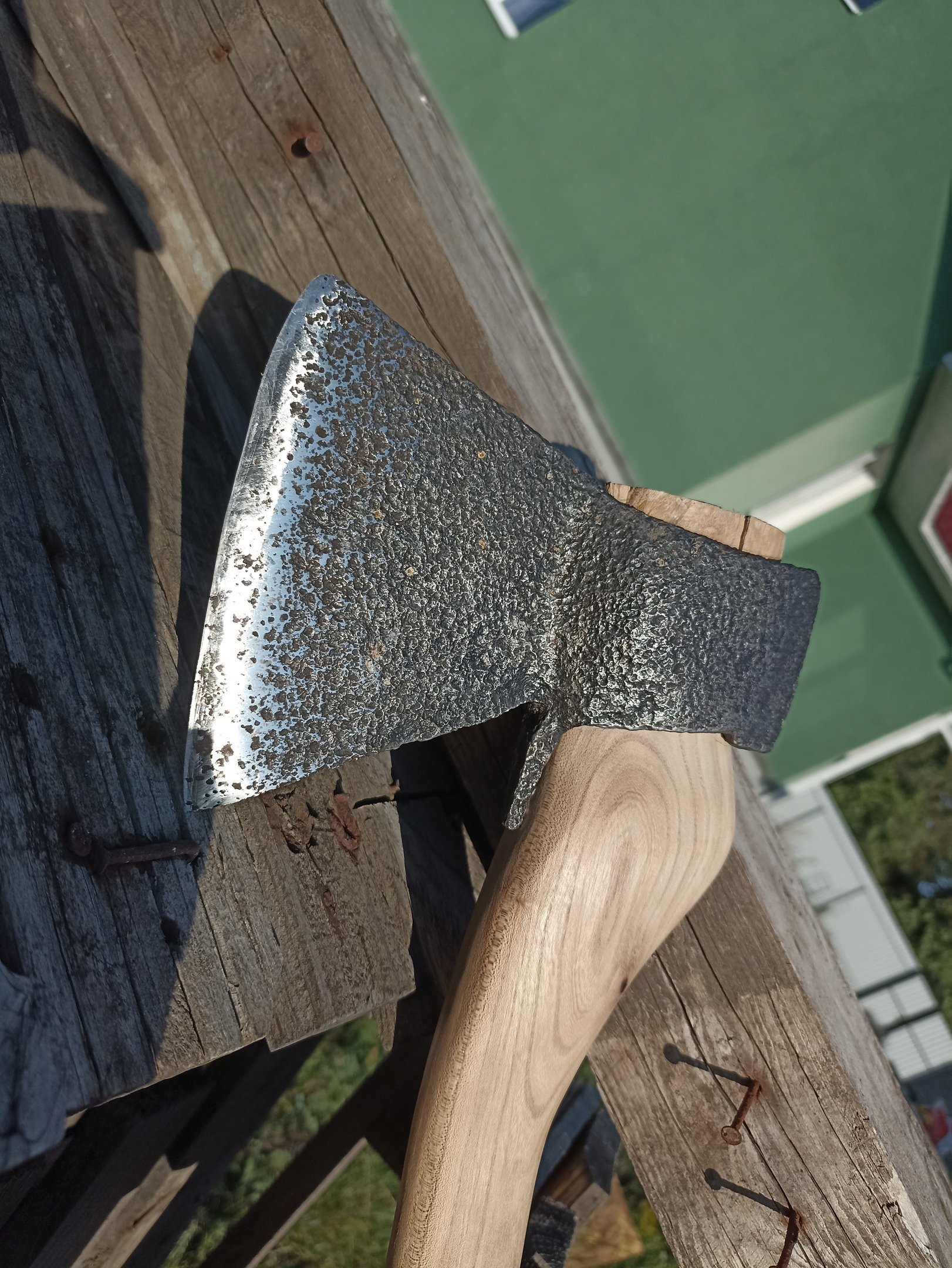

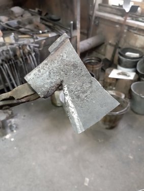

IMG_20241213_153209.thumb.jpg.fcf57540cc6c5c06b7dbe17a26e31d48.jpgIMG_20241205_121143.thumb.jpg.48c2a2810de9bc935eb4ad6870ea5063.jpgIMG_20241210_192252.thumb.jpg.b88e55a054b0958aced4cd17f036a23f.jpgScreenshot_2024-12-13-15-28-10-822_com_miui.videoplayer.thumb.jpg.5e34d19f9c34bcc29b12aef595ec32aa.jpgScreenshot_2024-12-13-15-28-30-076_com_miui.videoplayer.thumb.jpg.d285c9fb1dc609ed96213ef0d9afadfc.jpgIMG_20241213_155259.thumb.jpg.87de5f124059b93433fc13e8888f8895.jpgВсем здравия.Давненько ни чего не писал.Была  у меня копаная,горелая, ушатаная 7 биллнас.Решил сделать подобие 10 модели,наварил что надо и отслесарил.Сделал отжиг.Закалил в воду .Закалить удалось,напильник не берет,топор как обычно бывает у меня упал и откололся кончик,переточил.Теперь надо сделать отпуск ,думаю на 2часа на 200 градусов.Делаю впервой закалку,может что то и не так,но буду пробовать
13 часов назад, LOKI43 сказал:
200С не мало?
для себя вот попробовал, вроде неплохо вышло
