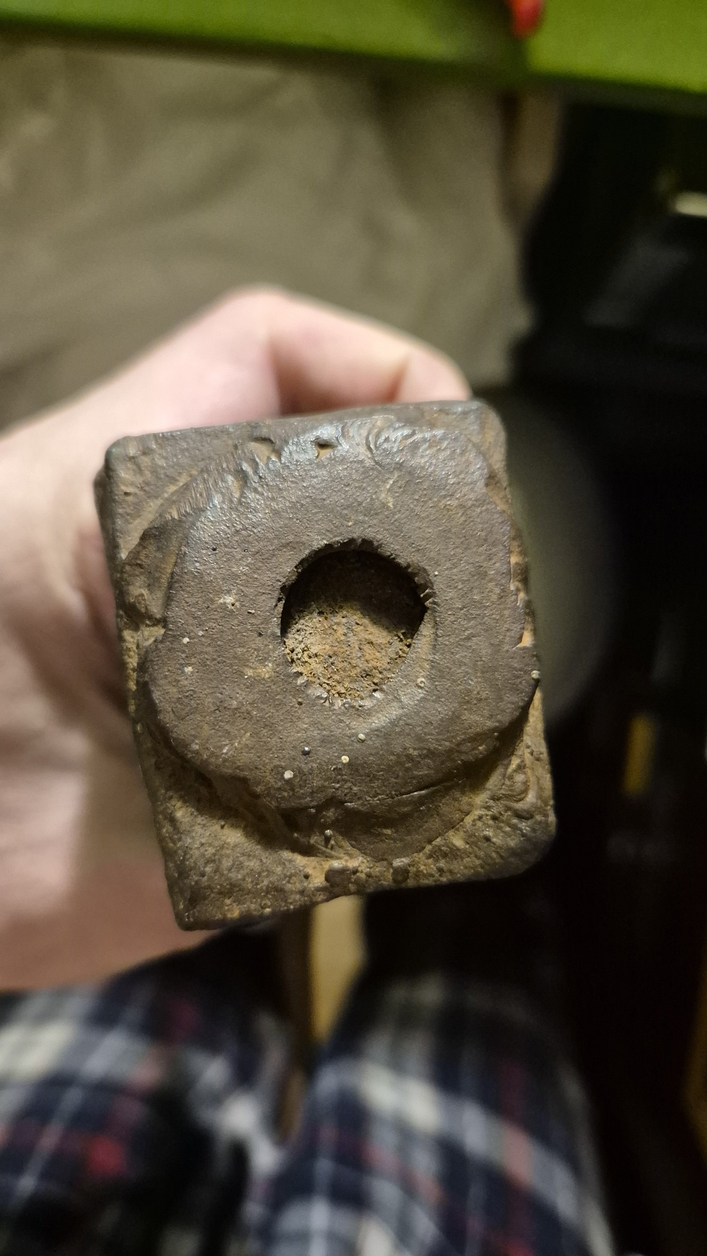

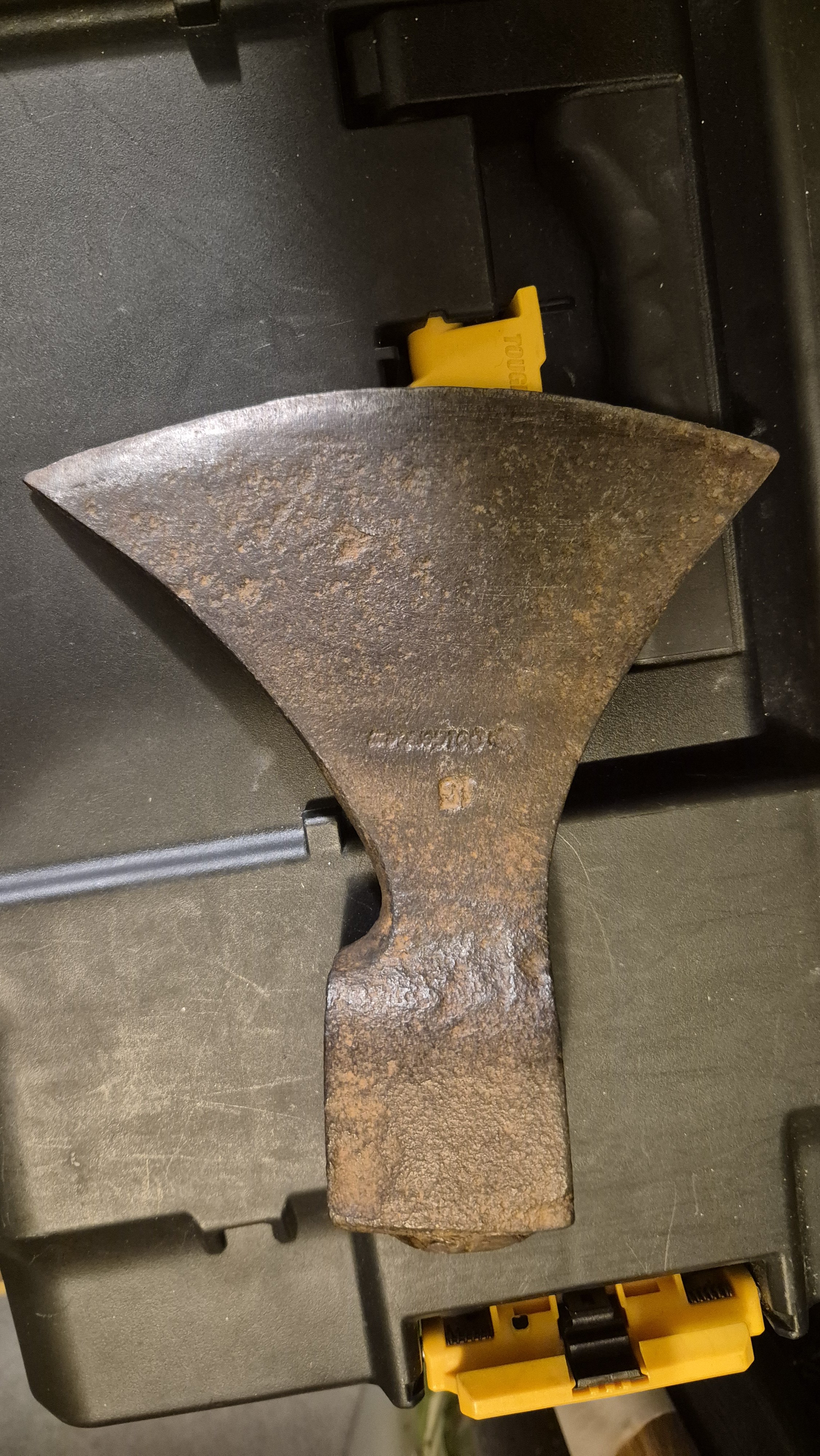

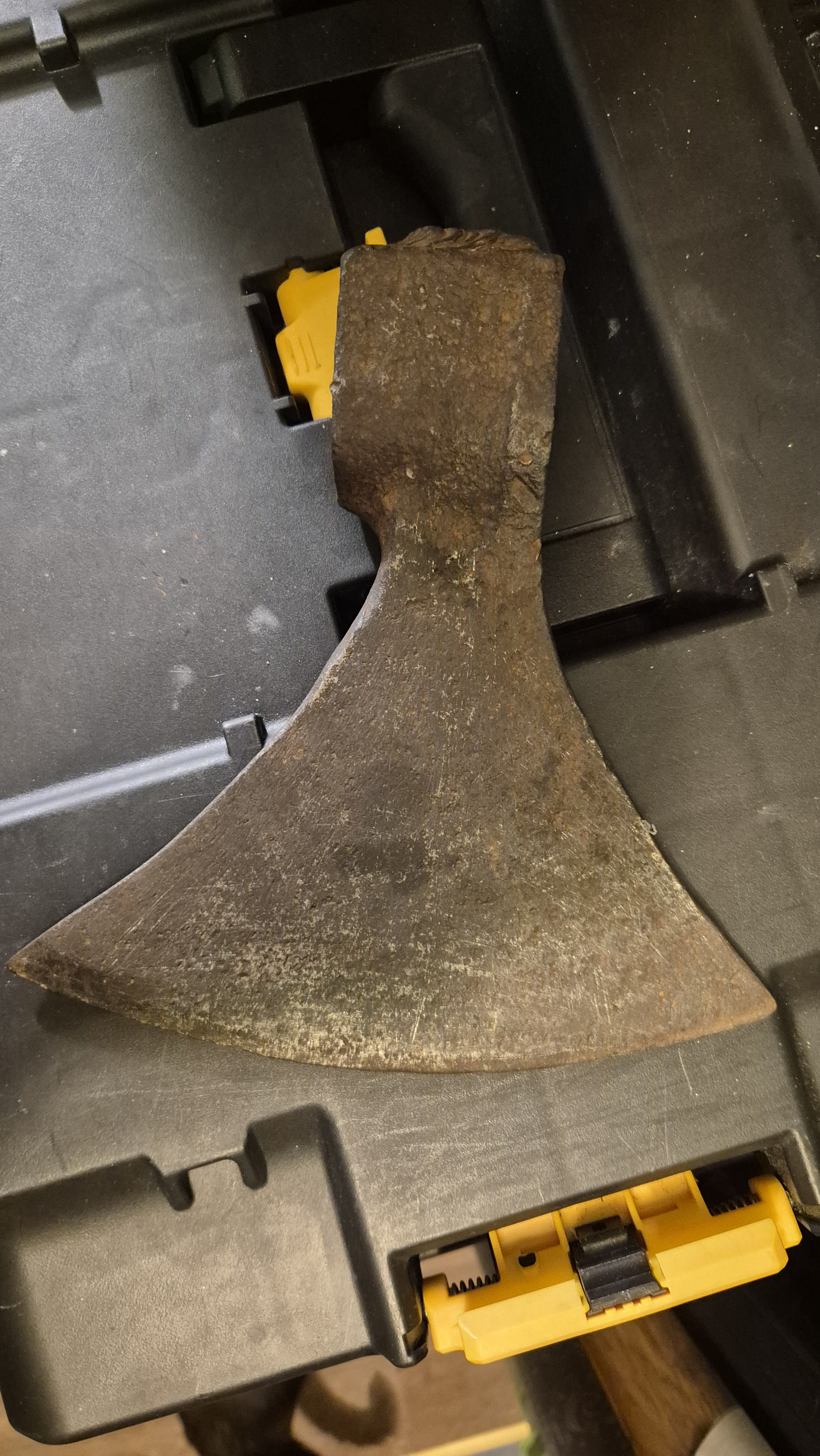

Достался мне один из двух вышепоказанных топоров (на второй денег не хватило).
Судя по тому, что вижу - явно профессиональная работа. Сделан ровно, без особо бросающихся в глаза следов ковки, всад прошит тоже на удивление ровно. Размеры на фото, вес 1 кг. Думаю или Польша, или Австро-венгрия.
70002501_11.thumb.jpg.7a314ca5fb28f777af4b6e42490f75fb.jpg2.1.thumb.jpg.bd89fa41c870bde0e33a4b3b58576387.jpg3.thumb.jpg.280da33d822987687a4e23bb3d39647e.jpg455112890_41.thumb.jpg.ad08ffea46e0c93cf962fbd56bda584c.jpg
Пишу не для того, что б похвастаться. Есть вопрос, по которому хотелось бы услышать мнения топористов.
Всад 11 х 32 мм, внутри по периметру были остатки деревяшки. Скорее всего топорище было молоткового типа.
Собственно вопрос - 11 мм думаю довольно мало, но что есть, то есть. Но сама ручка/топорище явно должно быть больше. Какой вариант перехода от ручки во всад по Вашему мнению должен быть (1, 2 или 3)? И какая длина ручки/топорища по Вашему мнению должна быть?

Думаю, без пожилин не обойтись, как на предыдущей странице. Я бы предпочел 3 вариант, так как  голова тяжелая и  что бы не создавать точек напряжения ступенькой.
Привезли на ресконструкцию топор с клеймом "!2", Клейм не обнаружил, аналогов не нашел. Найден в Карелии, по финским поселениям. Должны здесь быть пожилины или нет, не знаю, всад прямой.
20.04.2022 в 20:41, Lex4Ak8 сказал:
Согласен, вес все же довольно большой, а всад совсем уж малый, тут по моему мнению скорее в месте всада при хорошем ударе ручка/топорище может сломаться нежели слететь. Но вот какие они были? Как писал выше продавалось два практически одинаковых и оба без пожилин. Скорее всего просто насажу + клин и все, ведь пользоваться ним никто не будет.
Переход в ручке думаю делать такой  485574138_.thumb.jpg.7ce556dc8957807690c68ce104d74908.jpg
тем более, что на предыдущих страницах на фото есть такой вариант.
21.04.2022 в 23:40, Lex4Ak8 сказал:
Кто знает, были или нет. Ведь если их доделывать, то желательно такие, как были, а при их отсутствии, думаю проблематично.
У моего тоже всад прямой.
Получился такой топор для клеймения. Рукоять - ясень, длина 57 см, общий вес 1560 гр. Оказалось, что небольшое расширение на всаде все же присутствует. Расклинил одним продольным и двумя поперечными клиньями. Форму делал похожую на такой траншейный топор.
