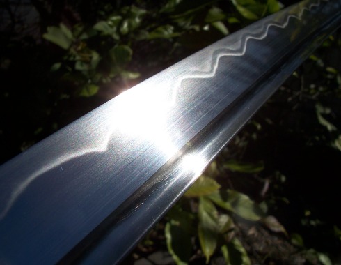

GlebCH Опубликовано: 18 июня 2013 Поделиться Опубликовано: 18 июня 2013 По сатину, и просто и сложно. В идеале сатин как полировка на катанах. С небольшого расстояния матовая поверхность без штриха, не зеркальная а именно матовая ,но если поднести что то к клинку близко, то объект отражается как в зеркальной полировке. Другое качество хорошего сатина на нем вода как на листьях, сворачивается и стекает, то есть влага не удерживается на клинке.Что было вполне функционально на катанах, стряхивали и усе.)))На разном металле сатин будут выглядеть по разному, но ни каких царапин или пескоструя, это своего рода предзеркальная стадия полировки.Поэтому иногда в начале в зеркало, потом самым мелким абразивом ( на катанах самый мелкий камень) с водой или маслом по зеркалу без давления.В зависимости от металла и предварительной обработки будет конечно различный эффект. Поверхность должна быть по возможности ровной, что маскирует зеркало или грубый гринд сразу вылезет на сатине, он просто не пойдет ровно.Сатин дает как бы настоящий цвет металла и особенно красив с хамоном.Василий глянь в тырнете по полировке катан уровни зернистости это то что в ручную, на гриндерах посаженными старыми лентами или есть специальные.Под сатин уже не должно быть ни каких зарапин, это уже финальный финиш.Равномерно в одном направлении без волн.Вот неплохой пример "ручного" сатина на углеродке 0-1 после 800 + scotchbrite Хотя на последнем фото есть некоторая неровность, но это с опытом выравнивается ровным движением как автомат.По своему опыту надо подискивать под разный металл свой корн иногда тысечная с маслом на rwl например. С маслом или водой. 0 Ответить Ссылка на комментарий Поделиться на других сайтах Больше способов поделиться...
