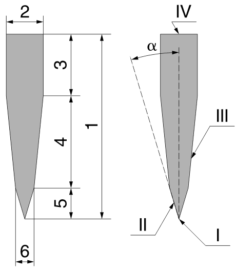

Я называю подводами (к режущей кромке) "эту блестящую ленточку на кромке". Её еще называют "фаска"... На рис.№17
Режущая кромка - ребро, образованное пересечением подводов.
На рис.№16
1 - Режущая кромка (РК);
2 - ПОДВОДЫ к РК;
3 - Угол заточки;
4 - Спуски;
5 - Обух.
5 - ширина ПОДВОДОВ. Речь именно о ней!
Так понимаю Я.
