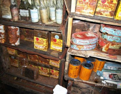

консервы из склада Барона Толля. склад создан 110 лет назад. http://www.upakovano.ru/archive/all_news/19993
склад антарктической экспедиции Скотта. 1912 г. http://cafe29.ru/forum/index.php?topic=147.0
