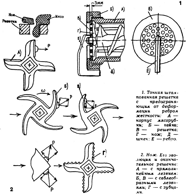

а упорчик как на мясорубке нож надевается на вал, вот так же
