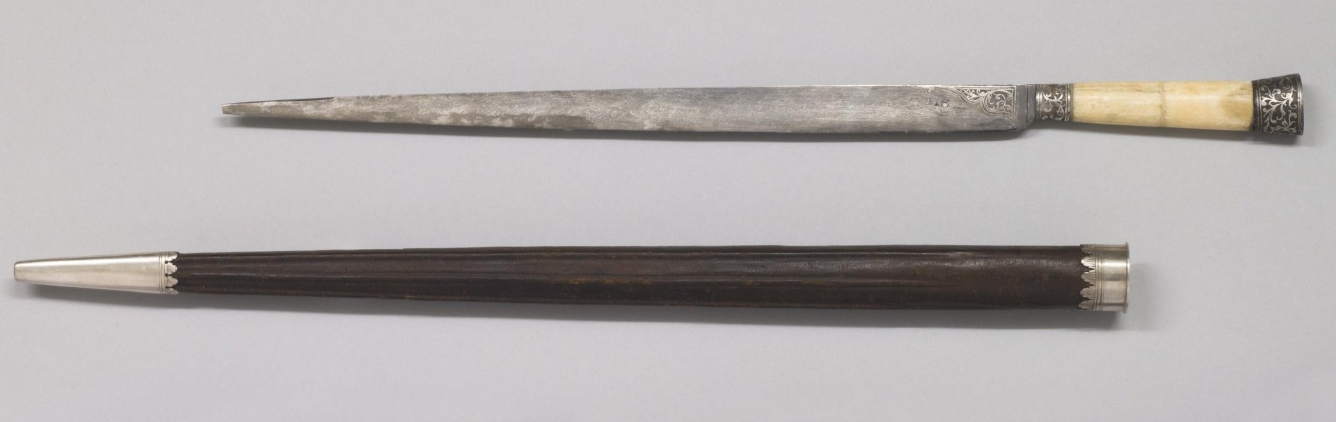

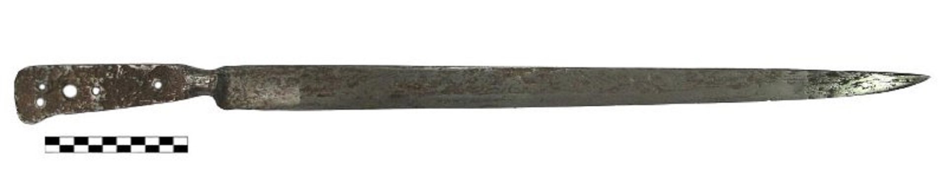

Но тем не менее Висковатов назвал "подсаадачным" турецкий ятаганный нож 18 века, который попал в ОП из Рюсткамеры Петра III, где числился среди турецких ножей.
А Яковлев в "подсаадачные" записал, кроме собственно подсаадачного, кинжал Старицкого и охотничий нож конца 17 века- первой половины 18 века. скорее всего европейского производства (т.к. имеет клеймо из букв «OIK» или «OIR»).

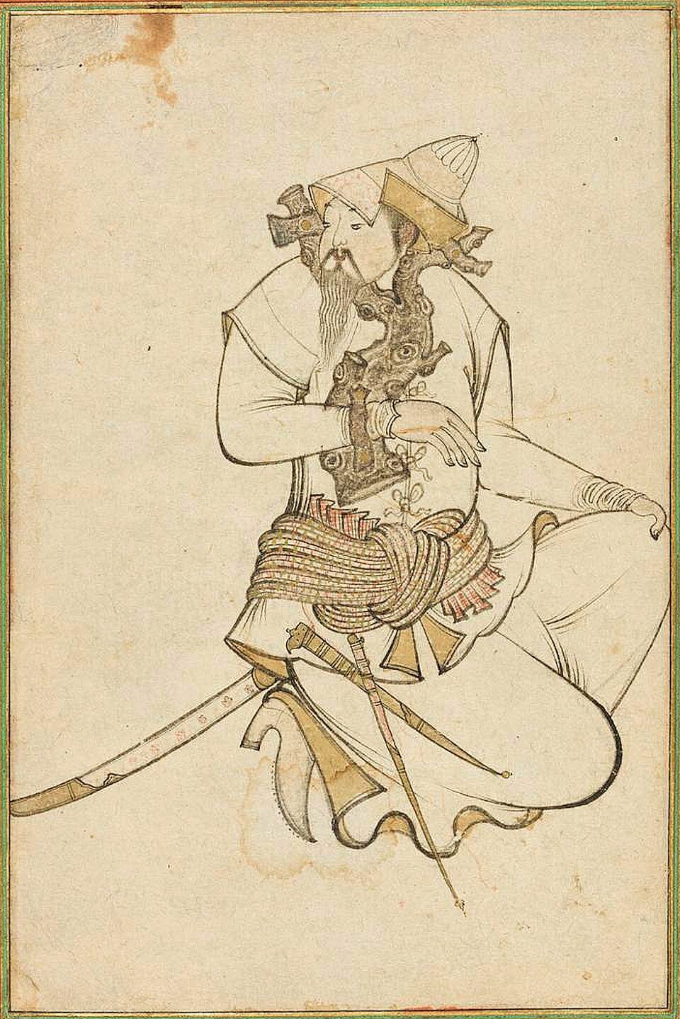

3 минуты назад, барм сказал:
К тому же, на представленных миниатюрах несколько иной тип ножей, иного происхождения.
Чем же они иные ? Какого иного происхождения ?
Я могу только сомневаться, что у садовника не длинный кард, а длинный стилет.
Но стилеты (изогнутый, как у Старицкого) или прямой (как у Ядыгар Мухаммада) вполне себе входили в комплект лучника, что миниатюры нам и демонстрируют.
Murad Akkuyunli taken prisoner by Shah Ismail  Herat school  attrib. to Bihzad 1502 (gold version).jpg
Sultan Murad last Prince of the Aqquyunlu, taken prisoner by Shah Isma'il at the battle of Shurur in 1502(The Fitzwilliam Museum Cambridge).jpg

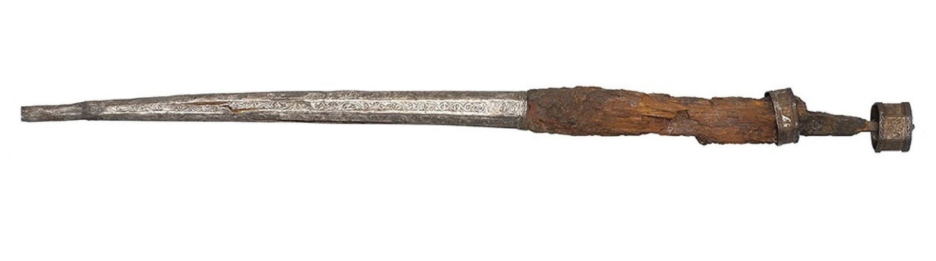

2 минуты назад, genosse сказал:

13 минут назад, genosse сказал:
 фотографию ножа из раскопок у станицы Новосвободной (обычно только прорисовка встречается).
Не совсем понял, о чем идет речь. Вероятно, Вы имели ввиду нож из Олень-Колодезь...
Вообще, мне бы давно стоило добавить фотографий в этот альбом...
Изменено пользователем барм

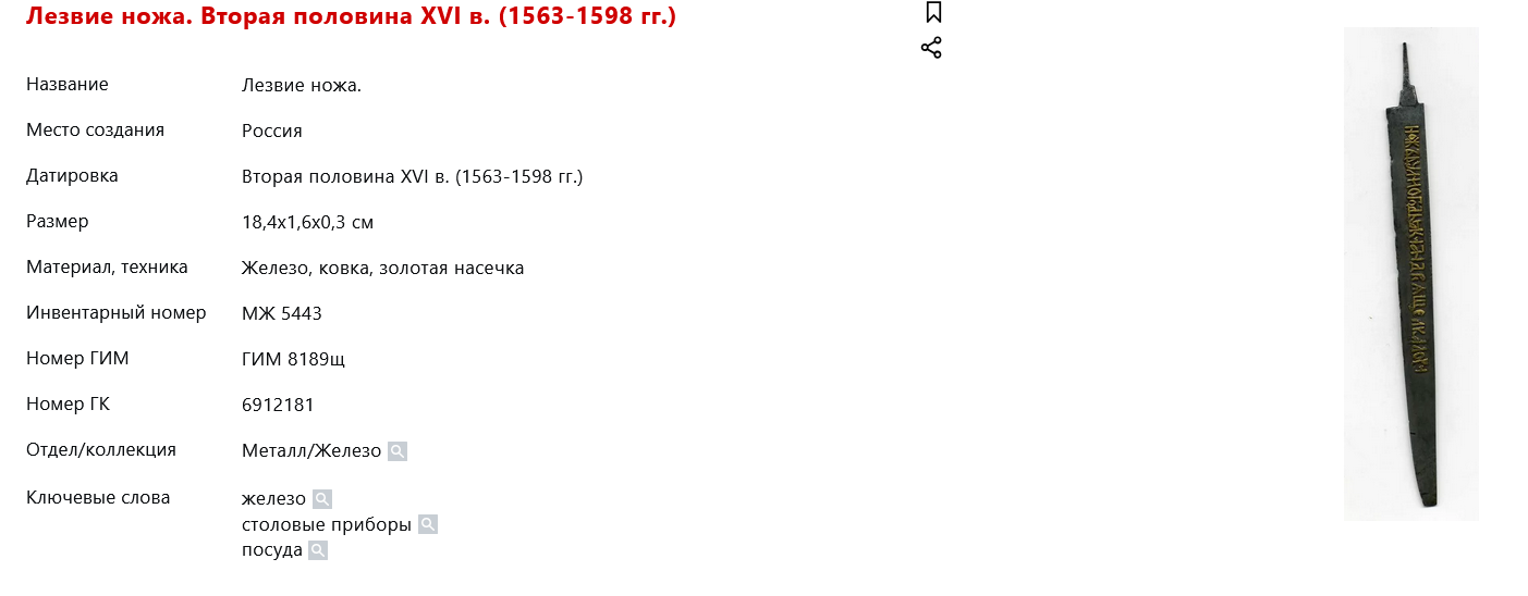

5 минут назад, genosse сказал:
Кстати нож князя Ивана Ивановича 1535 года тоже по учетным документам поступления в ГИМ идет как просто "нож".
А они там не стали тащить к себе старые "легенды". Я только что весь их сайт перелопатил... Все просто нож названо.

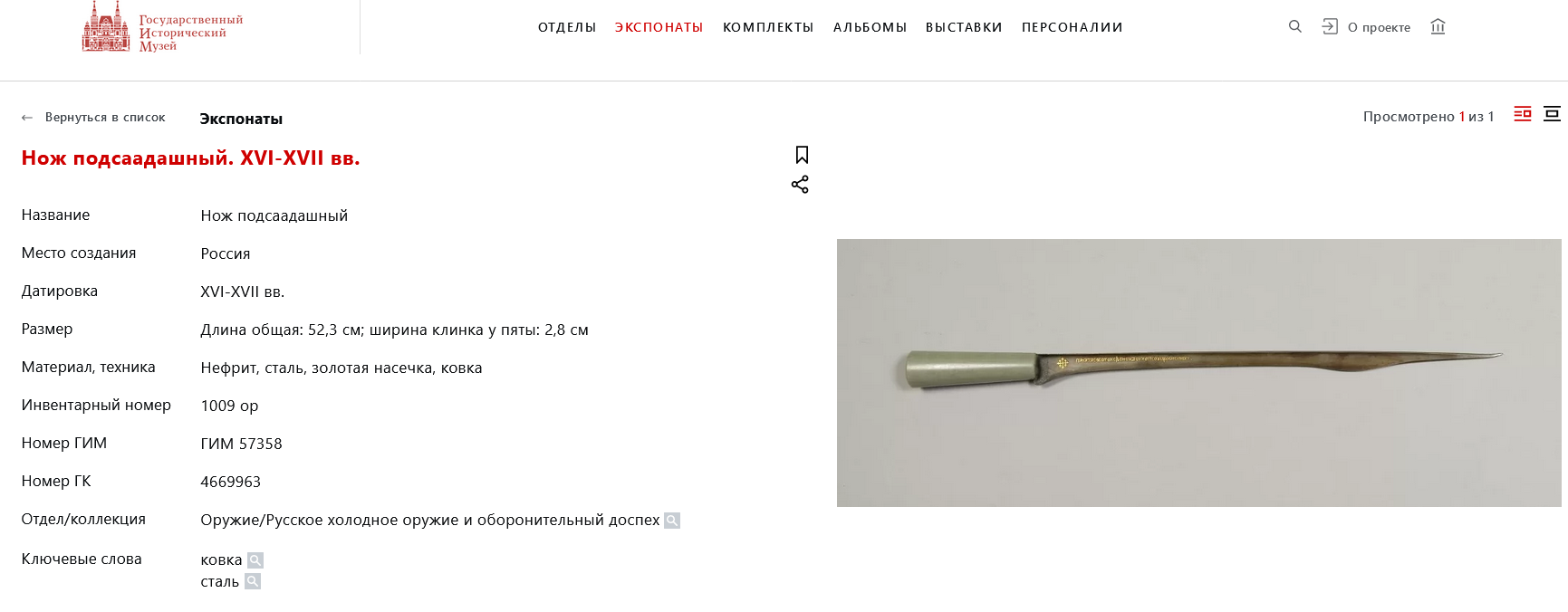

19 минут назад, genosse сказал:
Вы про ГИМ сейчас говорите ?

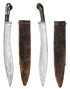

8 минут назад, барм сказал:
Ааа... ну, значит не обратил внимание... я там упарился просто... Выковырял несколько ножей, которые только в книжках с плохим разрешением были... И несколько "сущностей"  новых нарыл, надо будет сюда в разные темы раскидать...
А вы Госкаталог не просматриваете ?
Там сейчас выкладывают свои экспонаты музеи, которые не имеют онлайн-коллекций на сайте.
Вот такой занятный нож выложил Музей-заповедник "Куликово поле".
Датируют широко 16-18 вв. клинок дамасский  497 мм, рукоять 143 мм
Знаю здесь подобные определяют как "крымские". Но вроде в соответствующих темах покороче показаны.
7 минут назад, genosse сказал:
Просматриваю. Просто в ГИМе и Эрмитаже поиск лучше работает, чем в Госкаталоге.
Весьма верно, позднятина,... Так называемый "нож ятаганного типа".

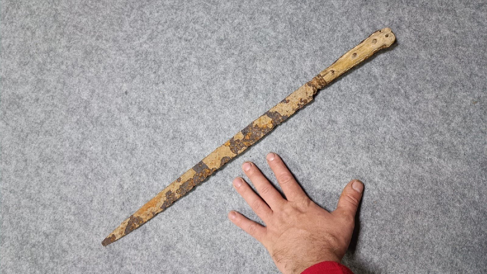

Вот второй подобный длинный, найденный на просторах инета, без всяких атрибуций правда.
