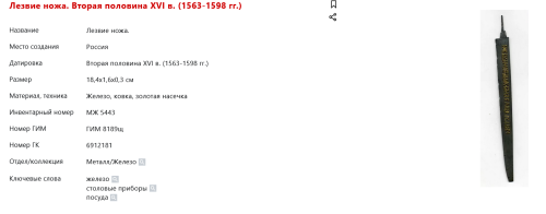

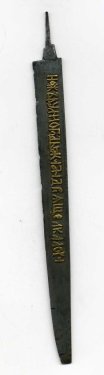

Вот атрибуция Вельтмана, всего лет на 20 раньше Висковатого.
Нож князя Андрея Ивановича, 1513 г., и нож охотничий
Изображенный на рисунке № 108 замечательный кинжал, имеющий форму ножа малайского, называемого крис, по надписи, насеченной золотом на тулье: «Князя Андрея Ивановича. Лета /--зк`а (1513)», принадлежал меньшому сыну Иоанна III, Андрею.
Находящаяся на кинжале, насеченная золотом по черни азиатская надпись должна относиться к какому-нибудь роду письмен индостанских: начертания имеют некоторое сходство с тамильскими. Можно полагать, что это есть единственный уцелевший памятник первых сношений России с Индией, в промежуток поездки в Декан и Голконду Афанасия Никитина в 1470 г. и Индостанского посольства от хана Бабура к великому князю Василию Ивановичу в 1532 г.
В описной книге 1687 г. и в прежних описных книгах Оружейной казны кинжал князя Андрея Ивановича есть единственное оружие, записанное в числе ножей под названием кинжала:
«Кинжал стальной, по обеим сторонам наведено золотом, подписано: «Князь Андрея Ивановича»; да на тылье ж наведено золотом травы; черен белой рыбей зуб, шакл серебреной с чернью, ножны поволочены гзом черным, на ножнах оправа железная; темляк и поцепка у ножен шолк черной гвоздишной с золотом.
А по нынешней переписи рч`є года и по осмотру, тот кинжал против прежних переписных книг сшолся; цена восемь рублев, а в прежней описной книге написан первым».
