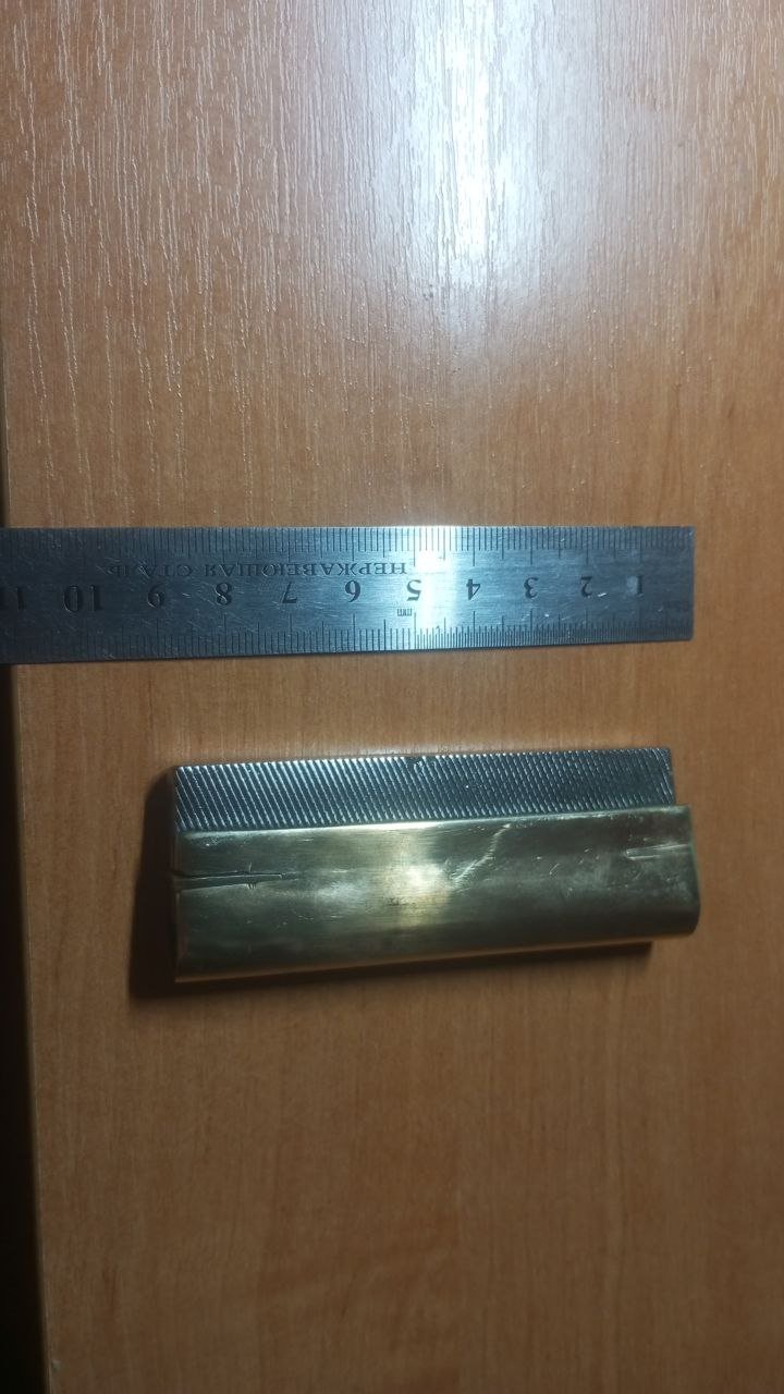

Немного не в тему.
Подарочек себе к днюхе.
Что очень понравилось,так это наличие ремнабора.Дёшево и функционально.
Это мини бензиновая зажигалка.И для понимания габаритов.
Изменено пользователем Метео
