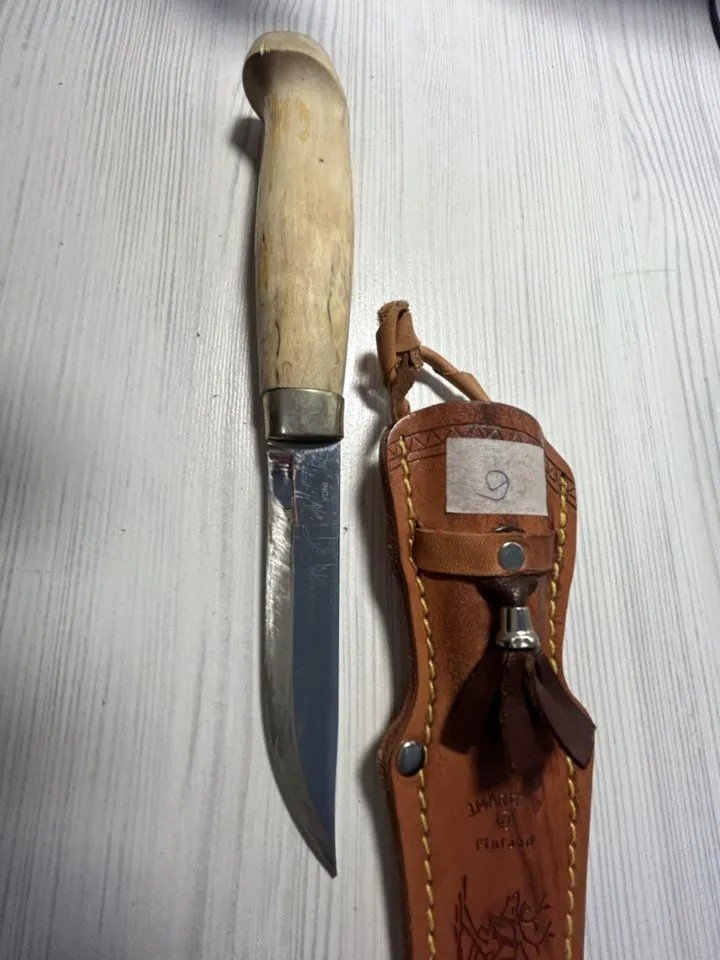

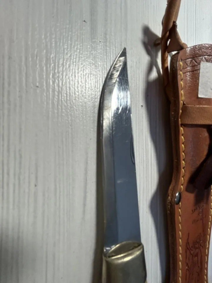

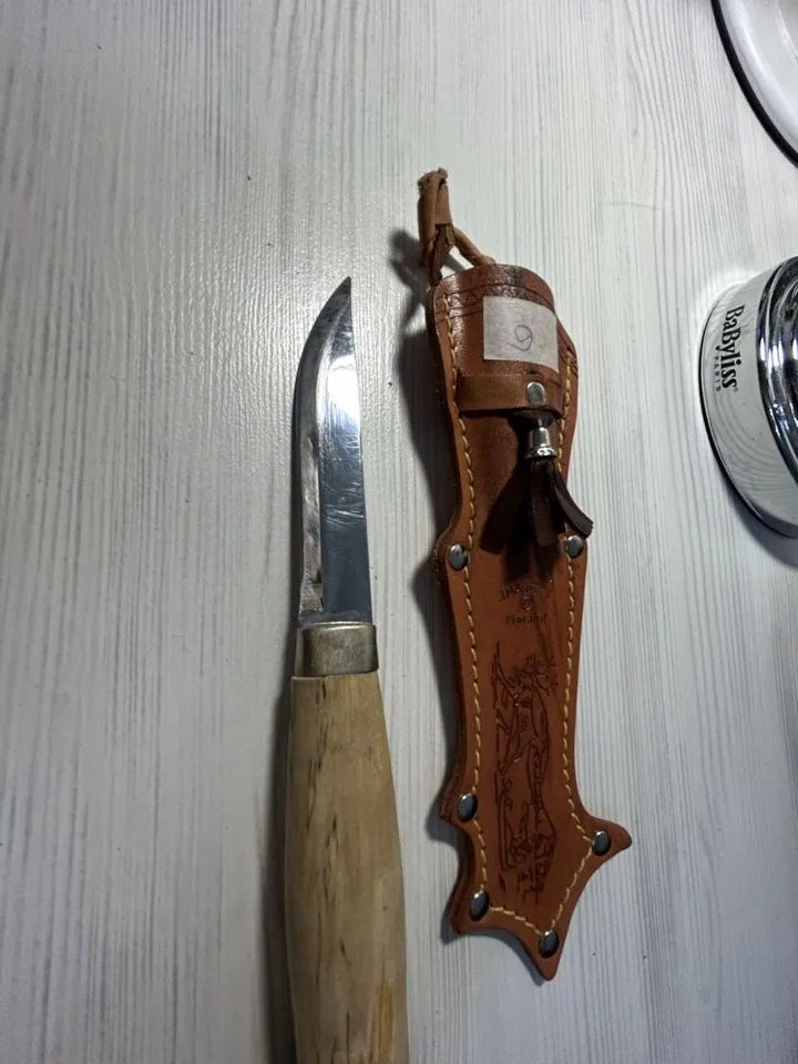

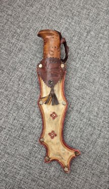

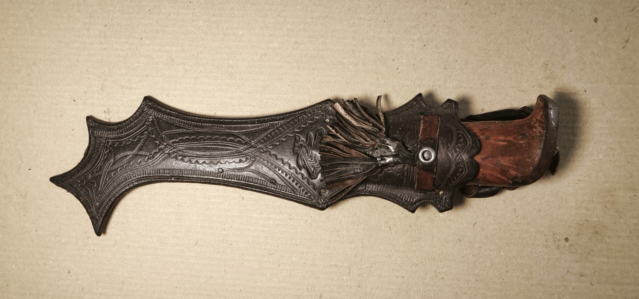

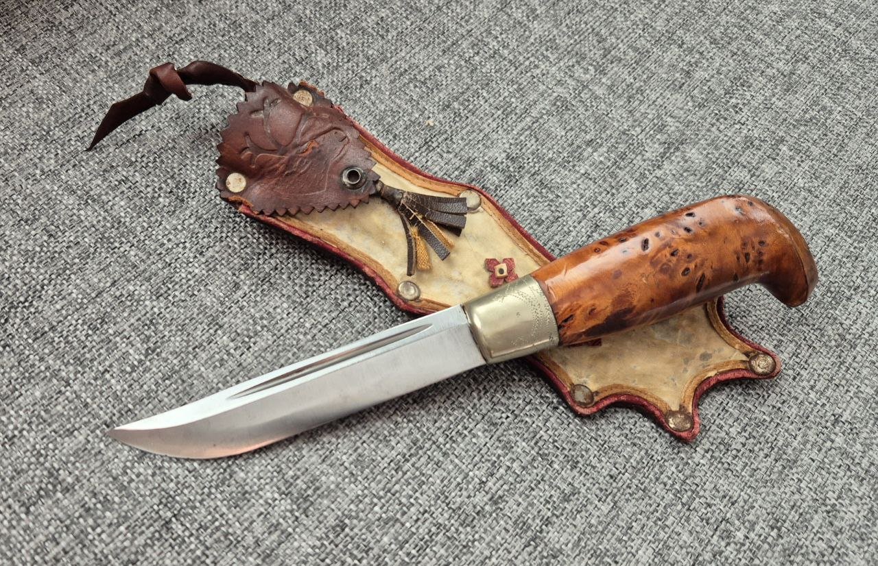

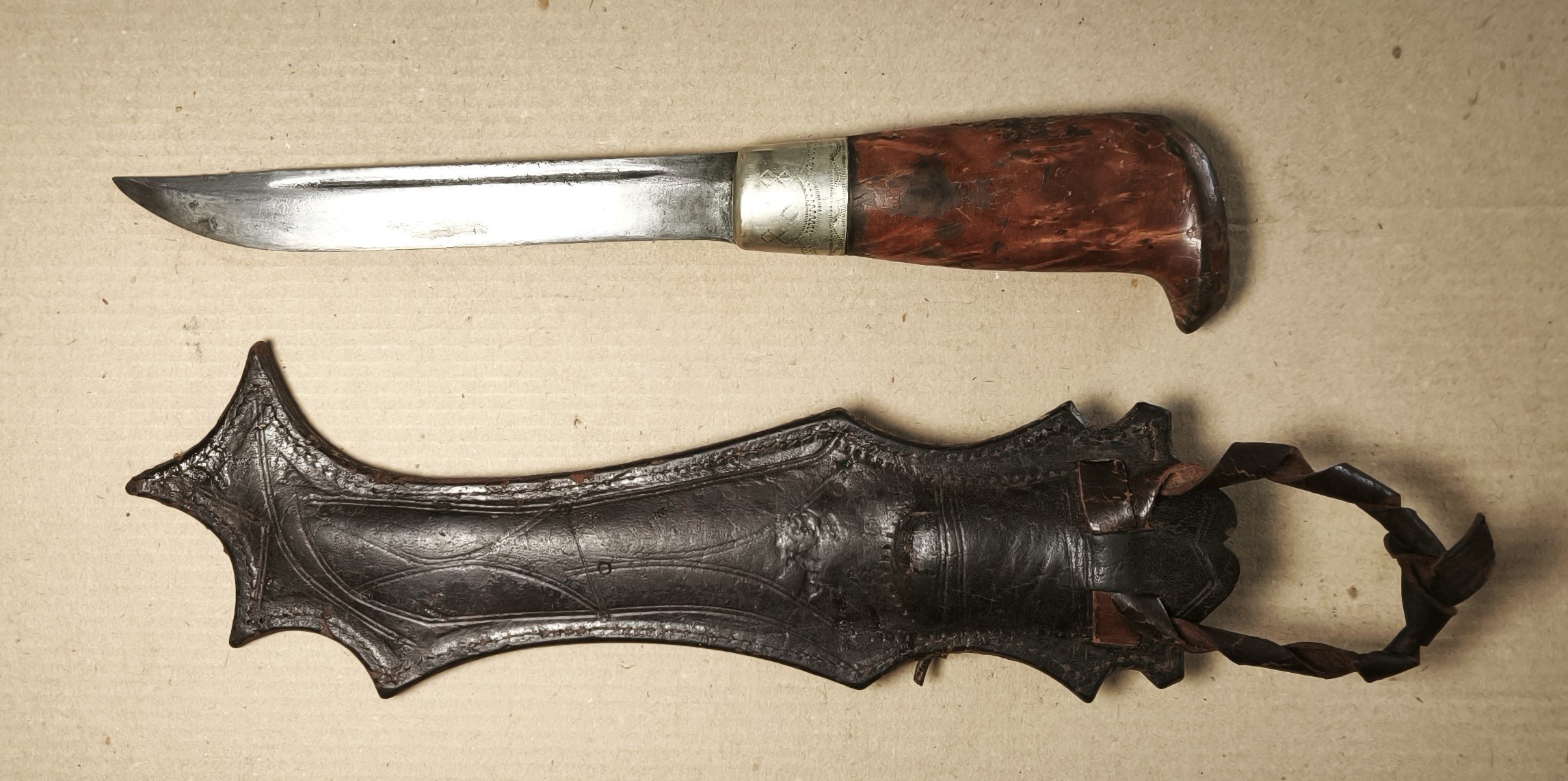

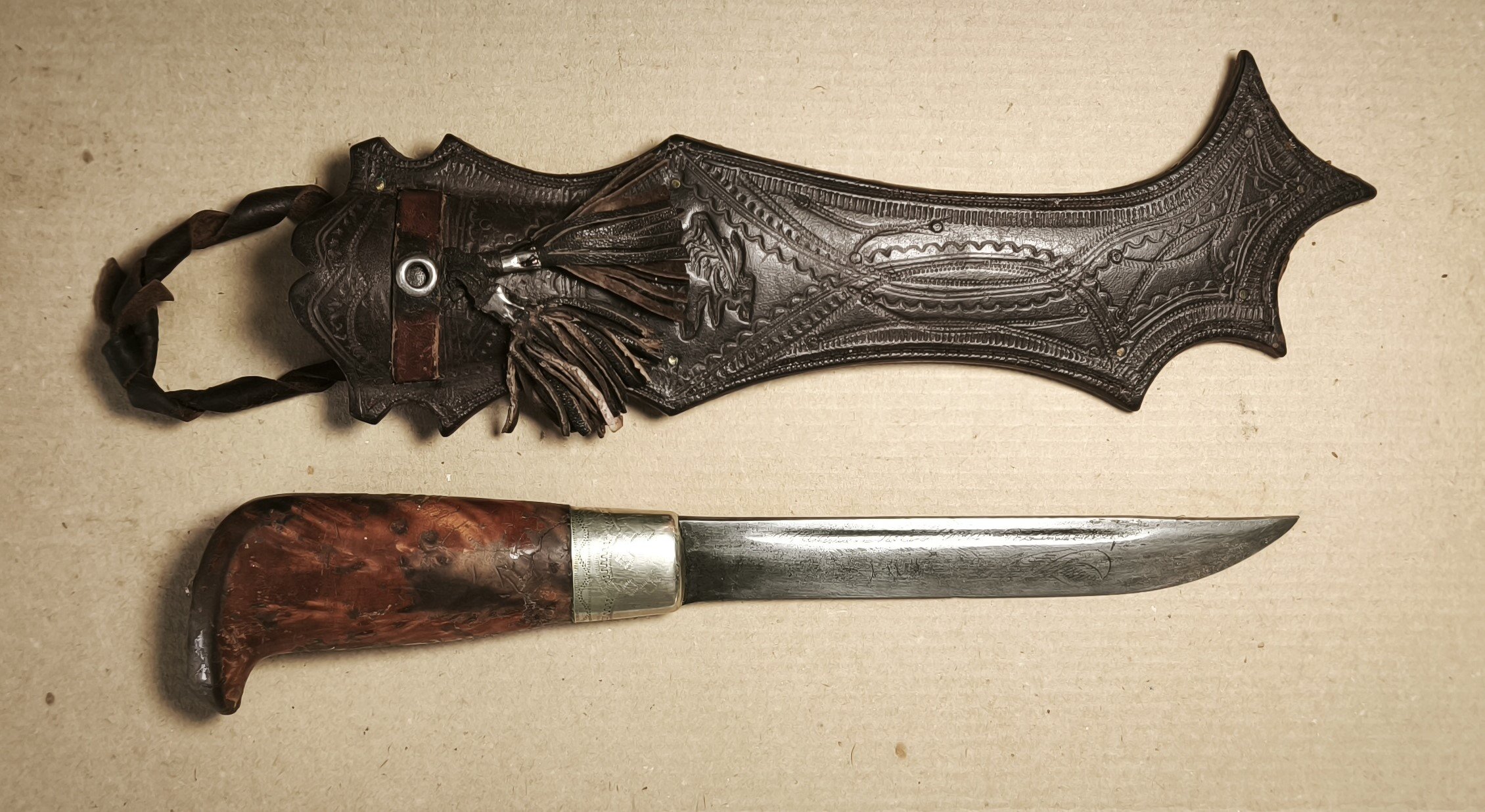

22.06.2025 в 00:28, chisaina сказал:

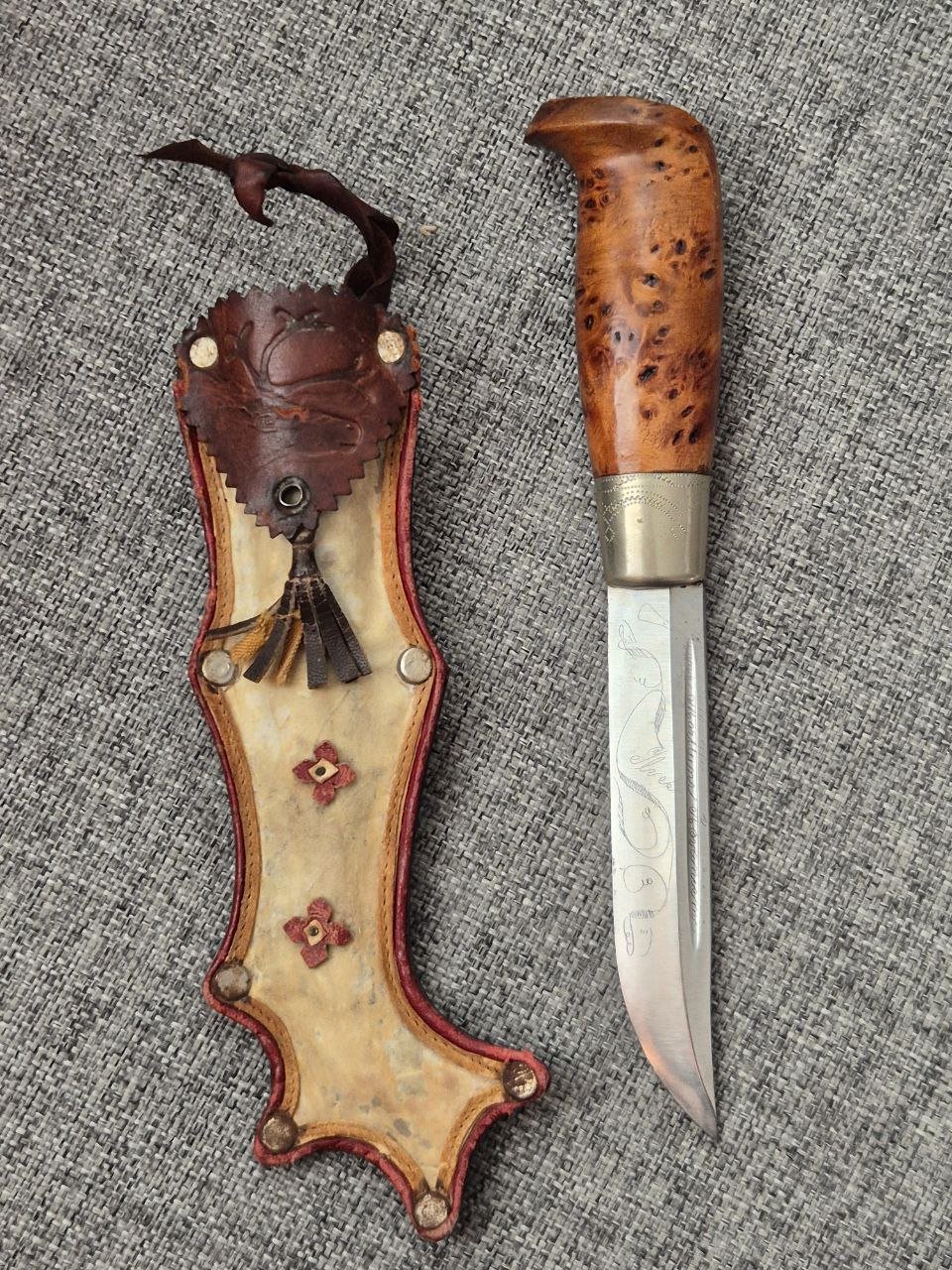

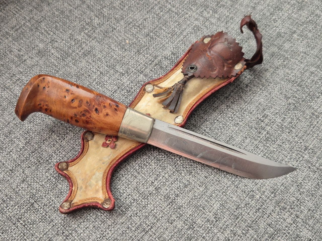

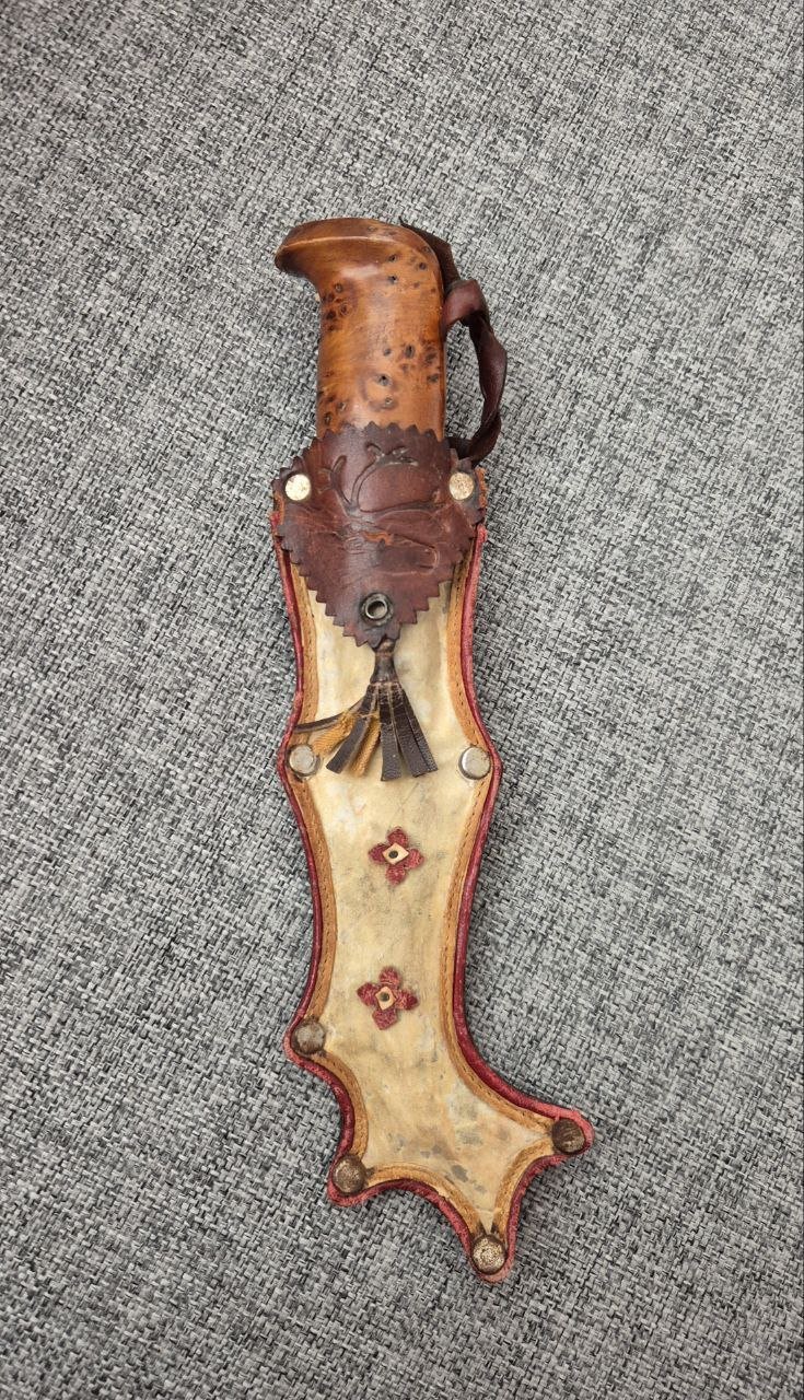

Завтра поедет ко мне.

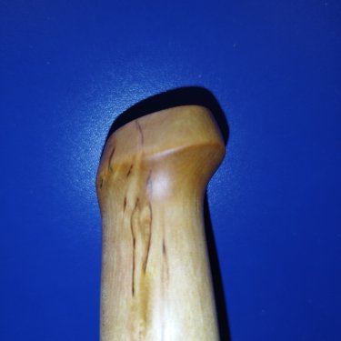

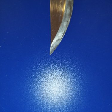

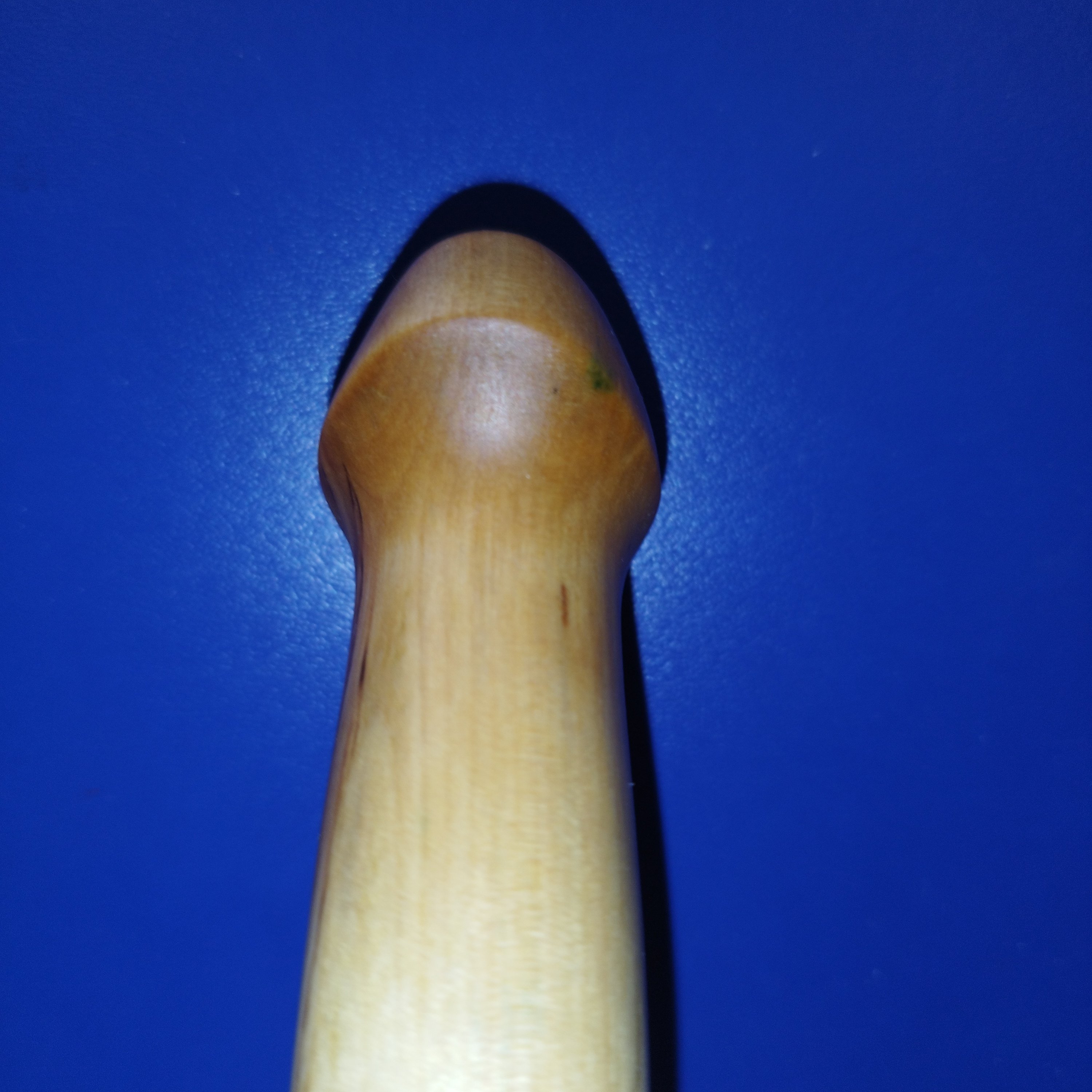

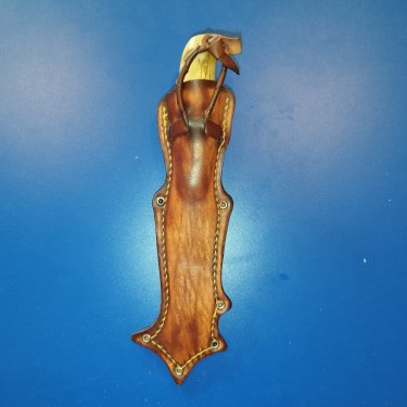

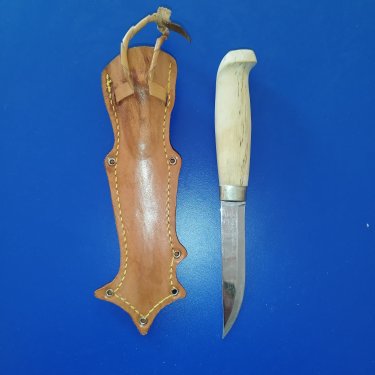

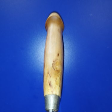

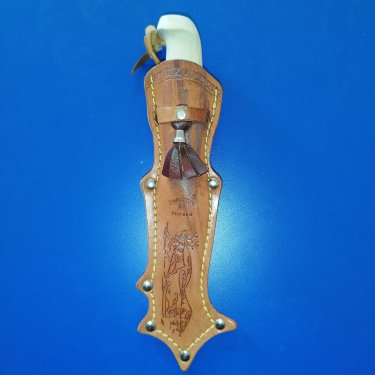

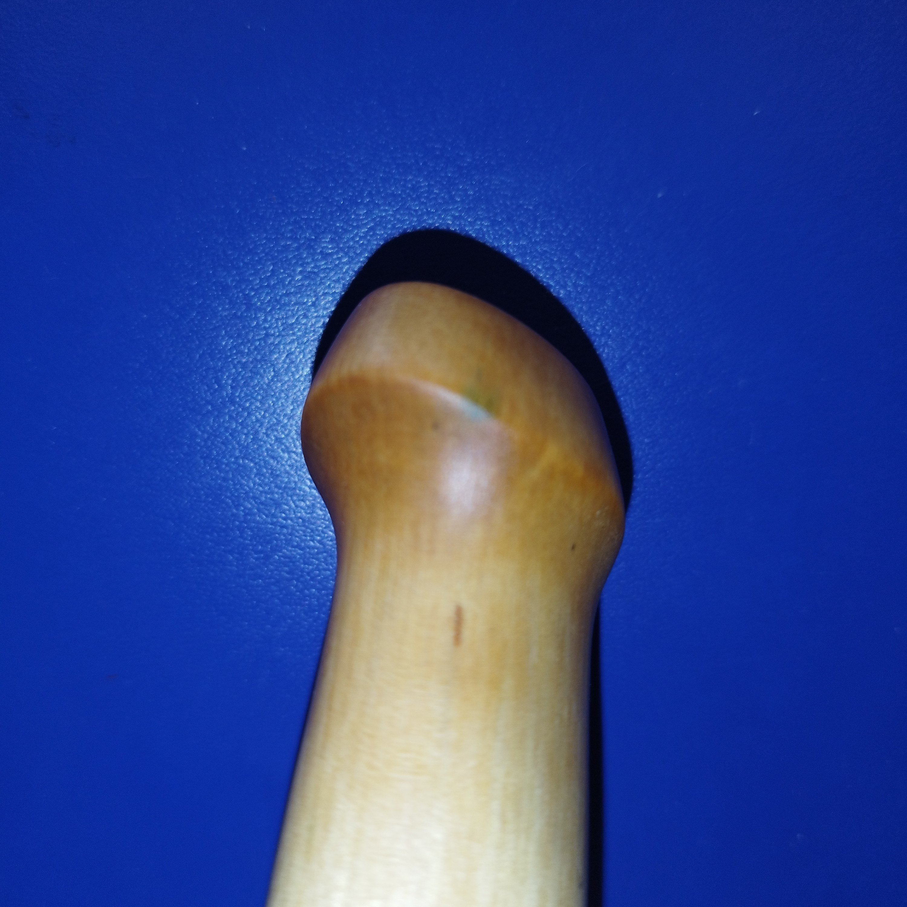

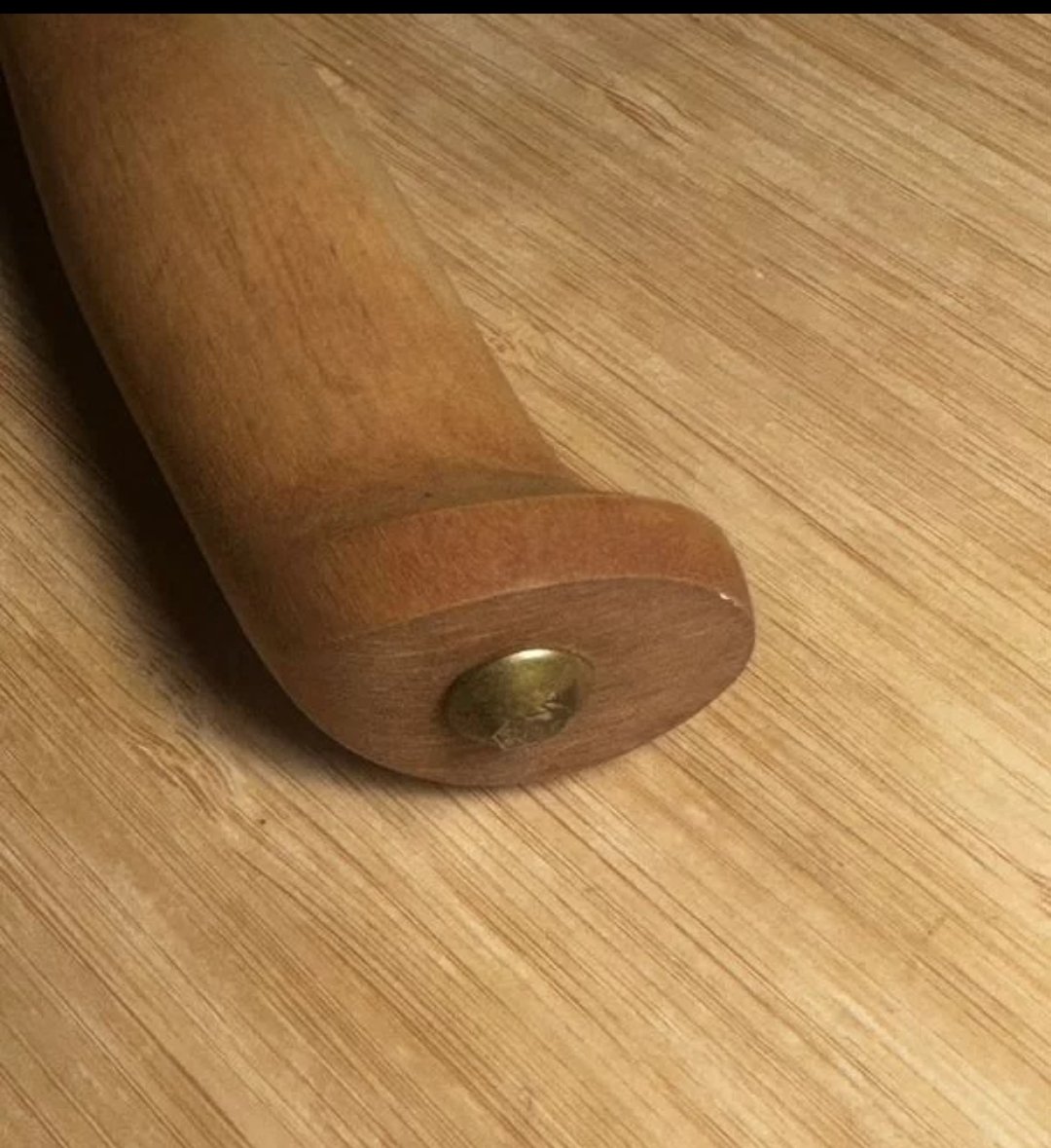

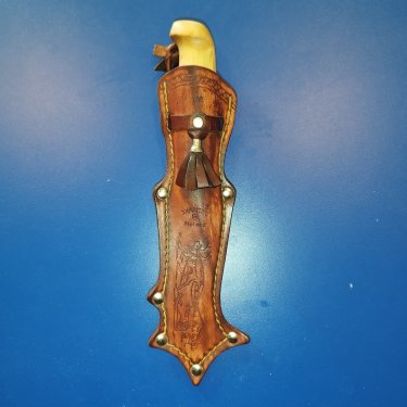

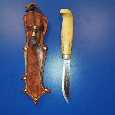

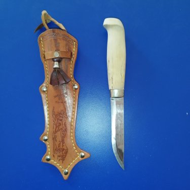

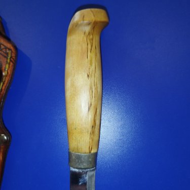

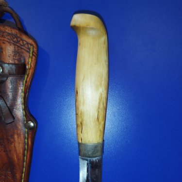

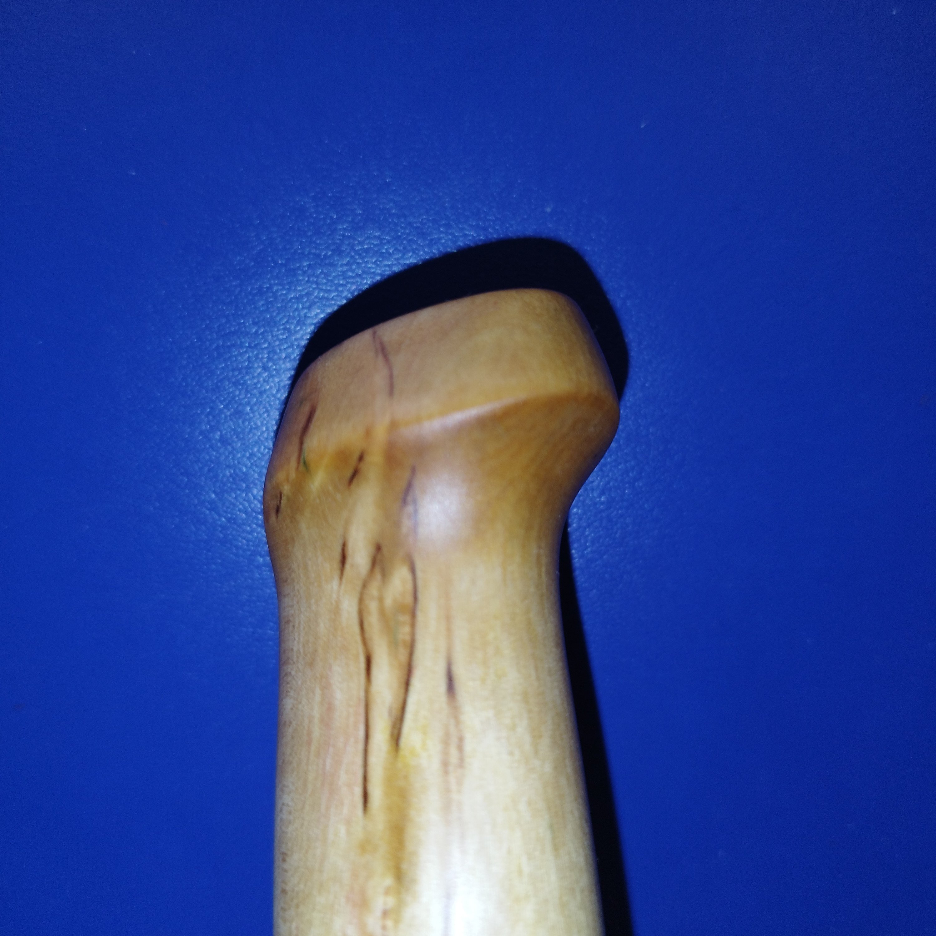

Почистил ручку от старого лака и немного заточил. Это промежуточный результат...
Везёт мне в последнее время на пересохшую кожу...)))
Отчистил ручку и убрал скол. Пропитал на горячую воском. Полирнул.
Ножны были пересохшие. Ещё и лакированные!!! Тоже на горячую пропитал смесью топлённого нутряного жира и воска. Получился очень интересный цвет. Вернул коже мягкость и пластичность. Немного заточил так как должно быть, по всей плоскости. Единственное что не успел до конца переточить обломанный кончик ну и уже до конца вывести спуски в ноль... На днях доделаю.

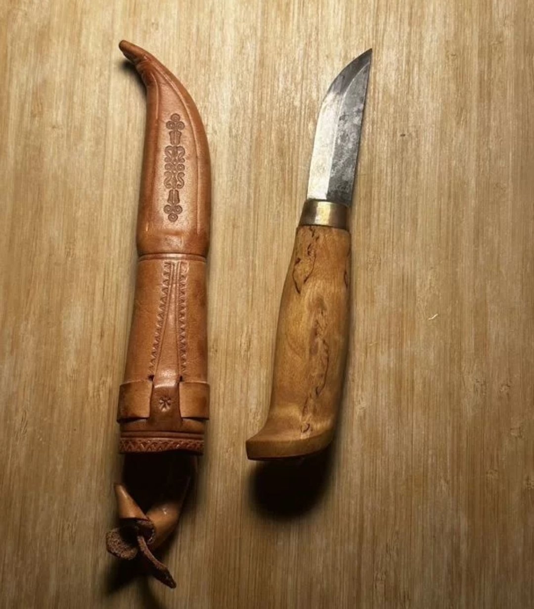

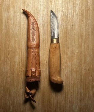

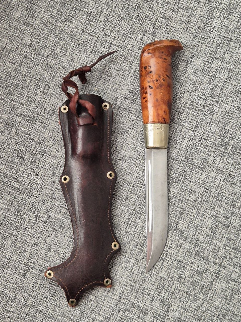

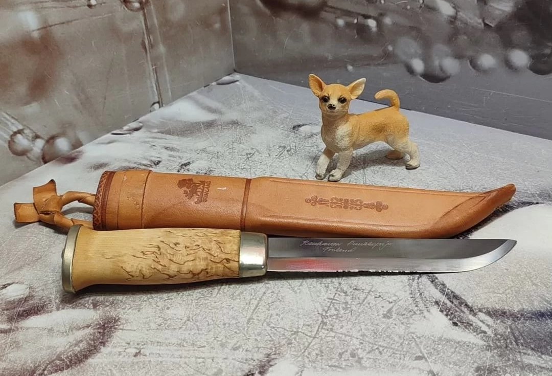

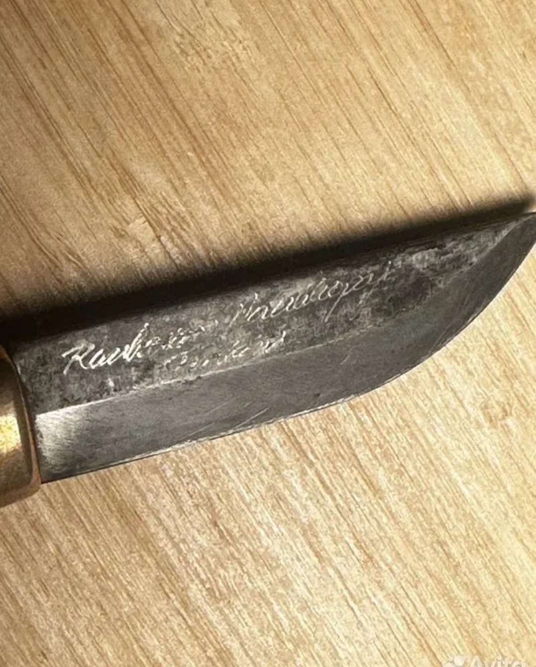

Ну, и прошу прощения что не по теме, но не могу но поделиться радостью - в дороге ко мне ещё вот такой малыш от Каухавы!)))

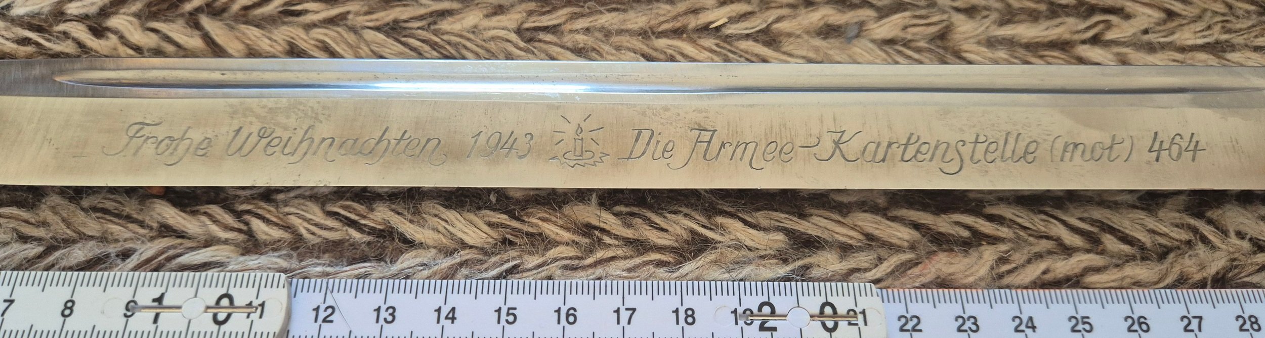

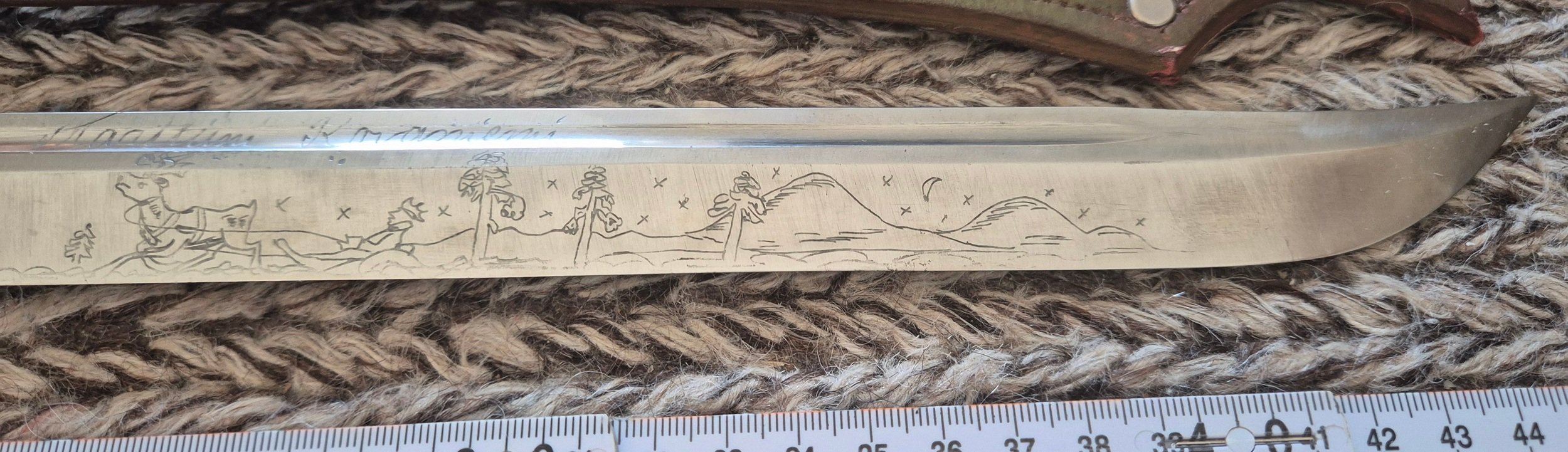

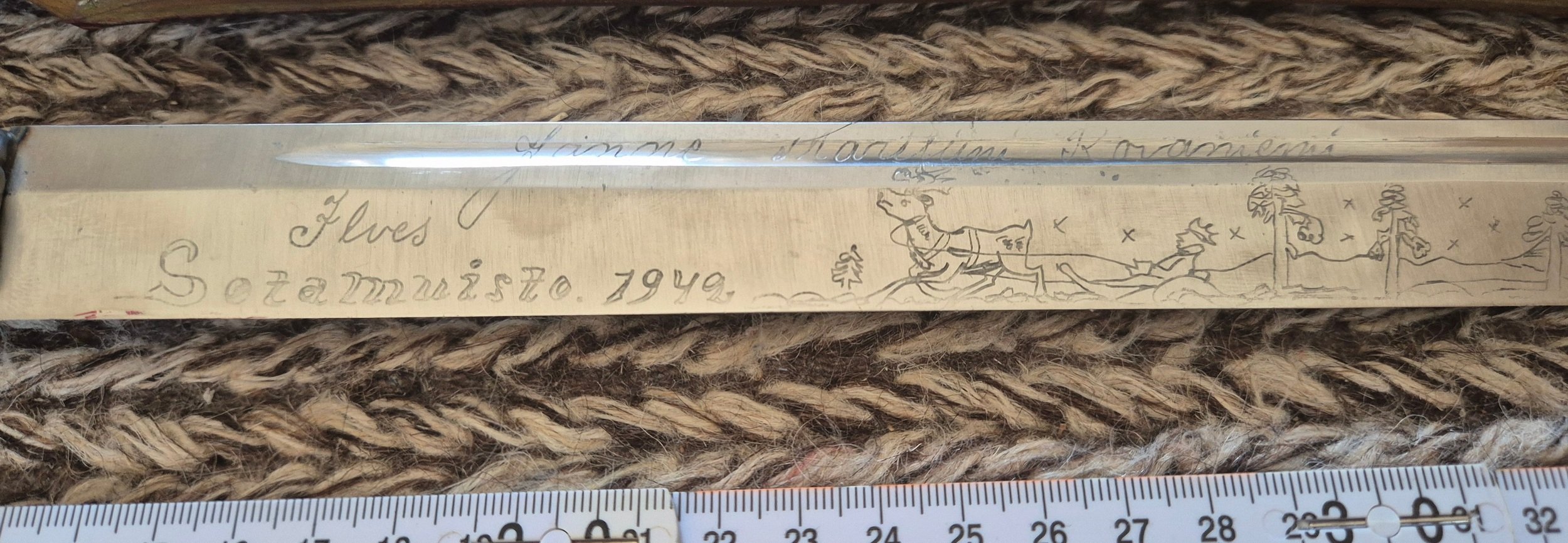

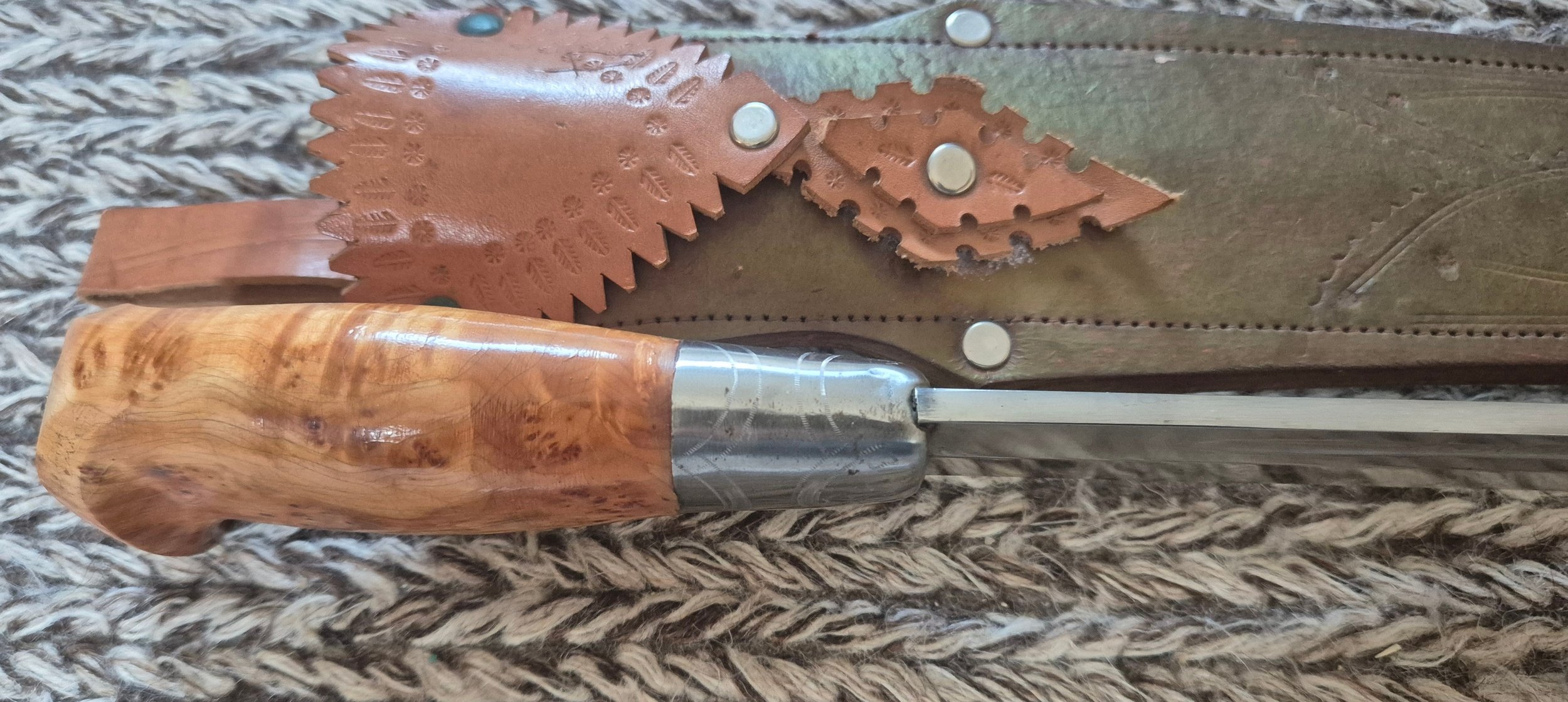

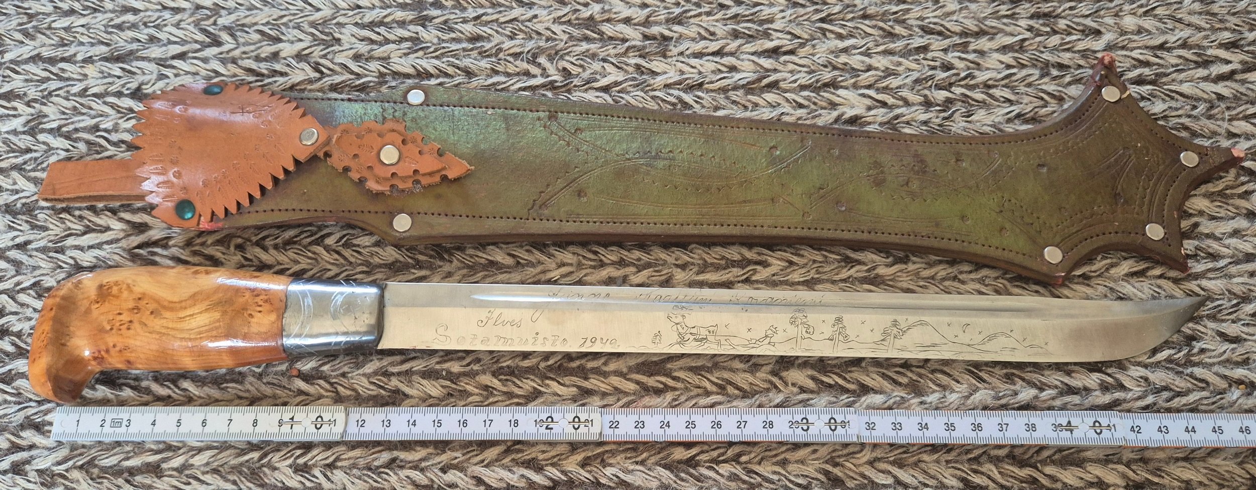

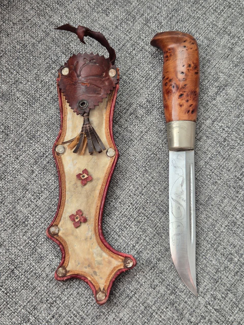

Вот такая вот сабля. Клинок 34 см, толщина - верх 6 мм, по ребру 7 мм. Ножны, однако, картон
Состояние - близко к новому. Заточка - похоже еще заводская
15 часов назад, JuSSS сказал:
Оно и понятно. С таким палашом в разведку не ходили, часовых не снимали и окопчик не отрывали. Нож чисто памятный, его берегли. Поздравляю, отличное приобретение для коллекции.
