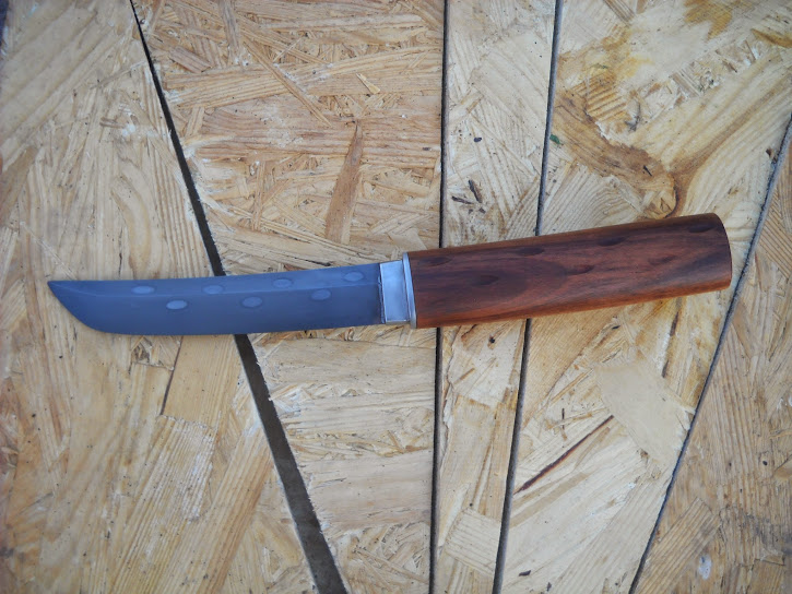

Кустарь Опубликовано: 14 сентября 2014 Поделиться Опубликовано: 14 сентября 2014 Всем доброго здравия ! Набрёл на этот форум , очень он мне понравился . И раз решил тут зарегистрироваться , то представлюсь . Зовут меня Евгений . Очень мне нравится ковка и ножеделание . В обоих делах профан и новичок . Ну пытаюсь что-то отклепать и слепить до кучи .Прошу Вас поставить диагноз и выписать рецепт . Сразу скажу - это далеко не первая моя работа . Но первая на этом форуме , первая типа под японца , первый нож со спусками " в ноль " , ... Собственно вот такой ножичек Немного ТТХ Общая длина 260 мм , рукоять 125 мм , клинок до муфточки 125 мм Клин ромбом , обух 1 мм , РК в ноль , спуски прямые толщина клинка по ребру возле муфты 5 мм , ширина клинка возле муфты 23 мм . Кованный из куска напильника . Рукоять овал 30х21 мм . Вишня .Вклеена на эпоксидку ( не рискнул пока разборную делать ) . Сделал дремелем немного ямок-мусоросборников . для продолжения темы клинка . А там по клину пятнышки , это вварены кусочки , так ... пытаюсь разнообразить железки :) Муфта и шайба мельхиор . припаяны на клинок оловом . Протравлен предварительно , чтоб посмотреть где что доделать .Вон видно возле муфты полосочка светлая , видать олово не всё убрал . Прошу выписать пилюль . В смысле может подскажет кто какие ноженки на него кожаные ( картиночку ) . И как его травить , коли мельхиор не съёмный ? Медь зараза на клин лезет . Пробовал хлорным железом . П.С. Прошу прощения за фото . Чтоб их загрузить надо было идти в другой населённый пункт .Сбегал пока выходной . Потому мало , необрезанные (некогда было ) , да и нож на них недоделанный . 0 Ответить Ссылка на комментарий Поделиться на других сайтах Больше способов поделиться...
Ло Ван Опубликовано: 14 сентября 2014 Поделиться Опубликовано: 14 сентября 2014 Вечер добрый ,и Вам не хворать.Как там жизнь ,в Донецке ? Ножи востребованы ? Или в Вашем случае это порыв души ? Про нож : всё нормально,чуть чуть на японца похож . Не понял одного - нахрена вышиванку на клинок наваривать нужно было ? Хотя для дебюта .....нормально. Добро пожаловать. 0 Ответить Ссылка на комментарий Поделиться на других сайтах Больше способов поделиться...

Кустарь Опубликовано: 14 сентября 2014 Автор Поделиться Опубликовано: 14 сентября 2014 [Ло Ван, В моём случае это хобби для души . Да и не до ножей сейчас народу . Про вышиванку на клин . повеселили . Просто пробую освоить кузнечную сварку . Пробую по разному . Да и ножи делаю в основном без эскиза . клинок какой родится , такую рукоять себе и выберет ))) gkeu, Не , хочу именно кожаные . не потяну я пока нормально деревянные сделать , да и дерева такого нет больше . 0 Ответить Ссылка на комментарий Поделиться на других сайтах Больше способов поделиться...
Ло Ван Опубликовано: 14 сентября 2014 Поделиться Опубликовано: 14 сентября 2014 Я когда клин увидел,как раз про кузнечную сварку и подумал. Подумал что это Шарап (Шевченко) какую то хитрую цепь расплющил,многодырочную.....??? 0 Ответить Ссылка на комментарий Поделиться на других сайтах Больше способов поделиться...
Кустарь Опубликовано: 14 сентября 2014 Автор Поделиться Опубликовано: 14 сентября 2014 Да там всё просто до банального . Сверлим отверстия в заготовке и ввариваем тудой пруток . . А до Шарапа мне ... короче не дотянуться мне до него . Но его работы меня очень вдохновляют " на подвиги " :) . 0 Ответить Ссылка на комментарий Поделиться на других сайтах Больше способов поделиться...
Ло Ван Опубликовано: 14 сентября 2014 Поделиться Опубликовано: 14 сентября 2014 Женя,только не вздумай Шарапа догонять,и стараться сделать лучше чем Он. Попробуй сделать Лучше. И по своему. Удачи. 0 Ответить Ссылка на комментарий Поделиться на других сайтах Больше способов поделиться...

dokavasia Опубликовано: 14 сентября 2014 Поделиться Опубликовано: 14 сентября 2014 Похож на японца, но не много. Для первого раза хорошая работа. 0 Ответить Ссылка на комментарий Поделиться на других сайтах Больше способов поделиться...
iiiamaH Опубликовано: 15 сентября 2014 Поделиться Опубликовано: 15 сентября 2014 Нормально, показывает что рука верная и верное осознание пропорций происходит. Дерево бубинго? Из критики: не касаясь прибора, обращаю внимание на линии ножа в целом, а не клинка отдельно и рукоятки лишь местом сочленения и общей направленностью. Линия контура должна быть цельной, заданной одной функцией ( график математической функции имею ввиду ) Дабы далее эстетствовать над простотой в поисках совершенства. 0 Ответить Ссылка на комментарий Поделиться на других сайтах Больше способов поделиться...
Кустарь Опубликовано: 15 сентября 2014 Автор Поделиться Опубликовано: 15 сентября 2014 iiiamaH, Дерево - наша простая ВИШНЯ , цвет натуральный , не тонирована , не крашена . Очень нравится . Твёрдая и достаточно тяжёлая древесина . 0 Ответить Ссылка на комментарий Поделиться на других сайтах Больше способов поделиться...
Iggins Опубликовано: 15 сентября 2014 Поделиться Опубликовано: 15 сентября 2014 А что за подозрительные следОчки на рукояти? 0 Ответить Ссылка на комментарий Поделиться на других сайтах Больше способов поделиться...
Кустарь Опубликовано: 15 сентября 2014 Автор Поделиться Опубликовано: 15 сентября 2014 " Сделал дремелем немного ямок-мусоросборников ." - Вы про эти ? 0 Ответить Ссылка на комментарий Поделиться на других сайтах Больше способов поделиться...
Iggins Опубликовано: 15 сентября 2014 Поделиться Опубликовано: 15 сентября 2014 Теперь понял. 0 Ответить Ссылка на комментарий Поделиться на других сайтах Больше способов поделиться...
Северянин Опубликовано: 16 сентября 2014 Поделиться Опубликовано: 16 сентября 2014 В принципе все хорошо, только вот "надгрызы" на рукоятке зря в плане практичности. 0 Ответить Ссылка на комментарий Поделиться на других сайтах Больше способов поделиться...

Гр Егори Опубликовано: 23 сентября 2014 Поделиться Опубликовано: 23 сентября 2014 А по моему очень даже ничего нож получился . Вполне вменяемый . Фотки маленькие (жаль) 0 Ответить Ссылка на комментарий Поделиться на других сайтах Больше способов поделиться...

slalomandro Опубликовано: 28 сентября 2014 Поделиться Опубликовано: 28 сентября 2014 Хорошо вышло. Не сказать чтобы японец, ну так и не обязан, как уже сказали. Гармония чувствуется, это главное. Пы.Сы. а ноженки, хоть убейте, деревянные просятся. 0 Ответить Ссылка на комментарий Поделиться на других сайтах Больше способов поделиться...
Кустарь Опубликовано: 28 сентября 2014 Автор Поделиться Опубликовано: 28 сентября 2014 Нет у меня больше вишни . А из другого дерева .... мне уже не понравится . Да и планируется нож как рабочий . Незнаю как там японцы , но мне для ношения кожаные привычней . 0 Ответить Ссылка на комментарий Поделиться на других сайтах Больше способов поделиться...
