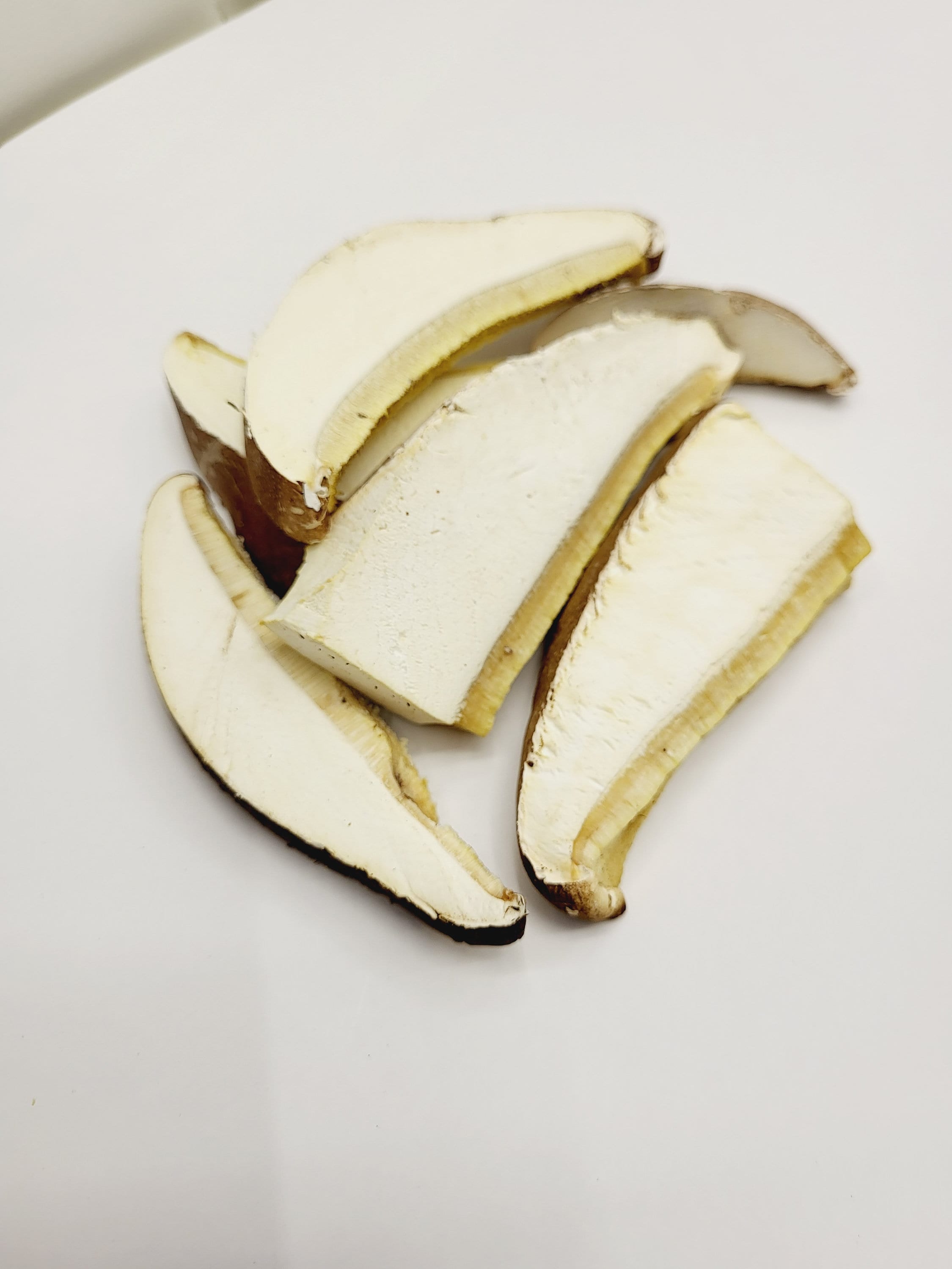

Нашёл трутовик. Порезал на бруски, пусть сушатся.
Могу сказать, РК при резке сажает очень сильно, дамасск в районе 60 HRc надо править после этого.
