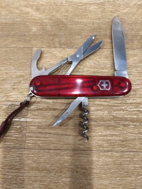

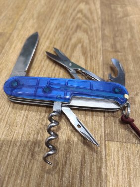

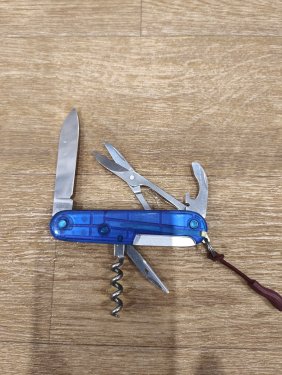

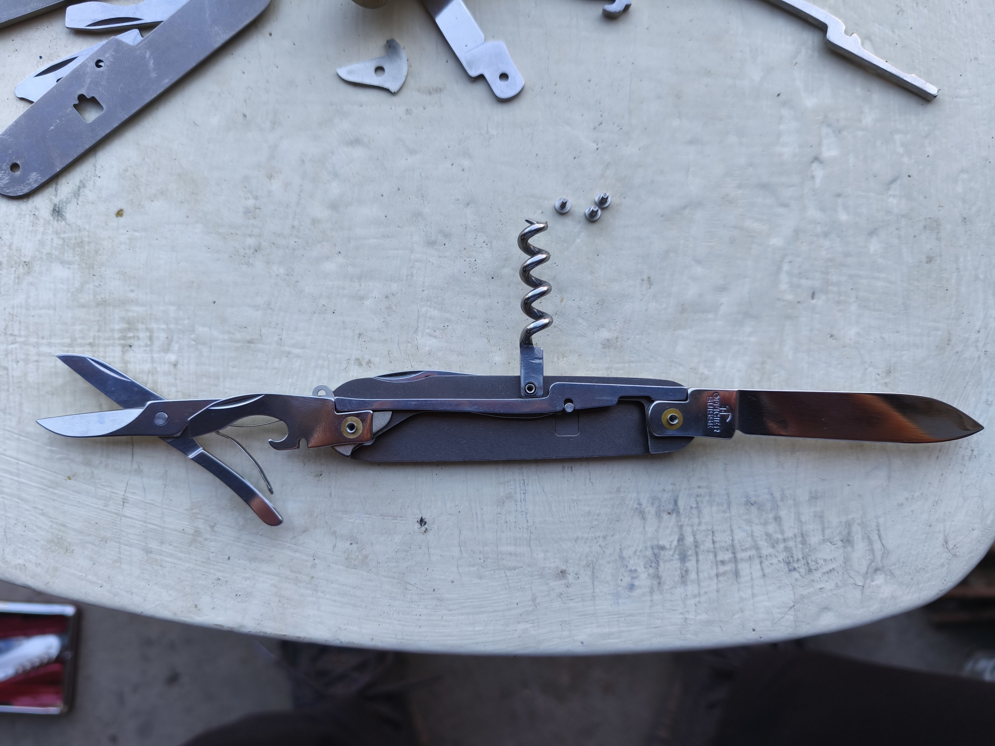

Моя история про Компакт. Загорелось значит мне заиметь Компакт, максимальный функционал в двух рядах, удобно носить в кармане, но останавливало наличие крюка - зачем он мне? Не люблю ненужные функции (для меня) в ноже . Подумав, решил, а не собрать ли мне свой Компакт! Решено, приобретен б/у Климбер и Вейтер . Разбираем Климбер, убираем ряд с открывашками, вместо малого клинка ставим комооткрывашку с Вейтера, убираем крюк, вместо него ставим шило и получаем идеальный (для меня) Климбер.

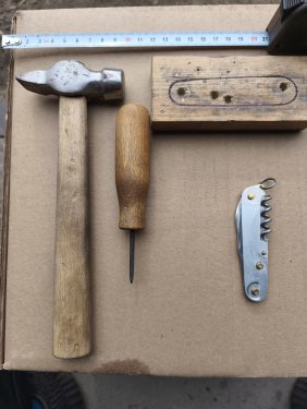

Расклепываешь, пока не появится шляпка. Потом, когда уже будет интуитивное понимание, что еще не до конца затянуто, но уже заклепка сформирована, начинаешь проверять - шатать, проверяя люфт поперечный и складывать, чтоб проверить ход клинка и клацанье. Проверил, потом сделал буквально пару слабых ударов, снова проверил. Латунь быстро расклепается от состояния - "люфтит как карандаш в стакане" до "ой, блин, переборщил". Поэтому реально - два легких удара и проверка.
ну поклепать на пробу можно железки какие.. Бак 110-й, например :)))))) чтобы прочувствовать материал, ткскзть
но щелкание это уже на оригинальном пакете, тут да. Сам не пробовал, однако.
прямо вот молотком или через бородок?
Я мелким молотком делаю - острой скругленной частью, он у меня специально для таких работ хранится.
