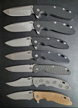

Rick Hinderer
Тоже есть несколько штук, поддержу тему. Рукояти у них удобные, да и чойл я уважаю.

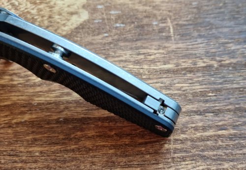

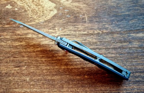

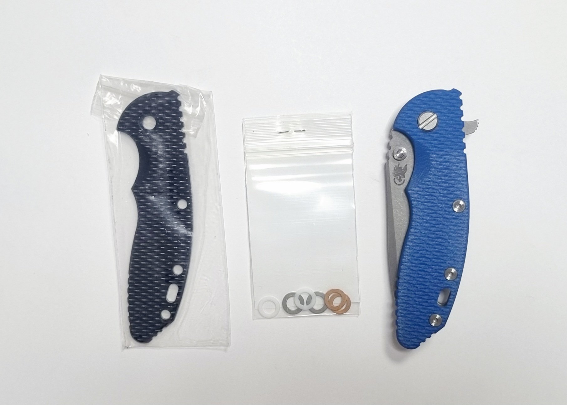

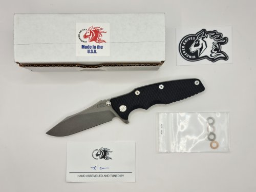

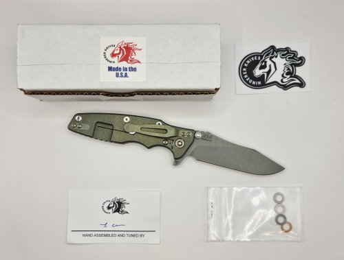

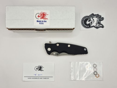

Пару слов про конструктив.
Все XM-18, которые у меня есть изначально были с подшипниками в осевом.  На шайбах только XM-24.
Но при этом, ко всем ножам в базовой комплектации идёт пакетик со сменными деталями, а именно бронзовыми и фторопластовыми шайбами и проставками, которые компенсируют выборку под подшипники, т.е. детали можно менять на свой вкус, выбирая из трёх вариантов. К слову, осевой винт прекрасно раскручивается монетой 1 рубль. Остальные винты- шестигранник 2.0
Перебрал для разнообразия один из ножей, поставил бронзовые шайбы. В каждое сопряжение деталей, в т.ч. на ось, капнул по капле масла. Не сказал бы, что клинок стал ходить тяжелее. Нож так же легко открывается инерционным образом за шпенёк, при том, что это версия без плавника. И также легко опускается в сложенное состояние под своим весом.
С плавником вообще разницы бы не было с подшипниковым вариантом. А грязеустойчивость , при этом, у шайб выше. Да и покрепче узел получается в случае каких то нагрузок.
Пару фото внутрянки прикладываю.

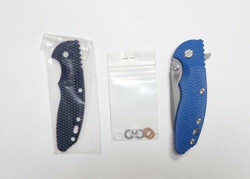

Синий XM-18 переодел в чёрное и поставил бронзовые шайбы.

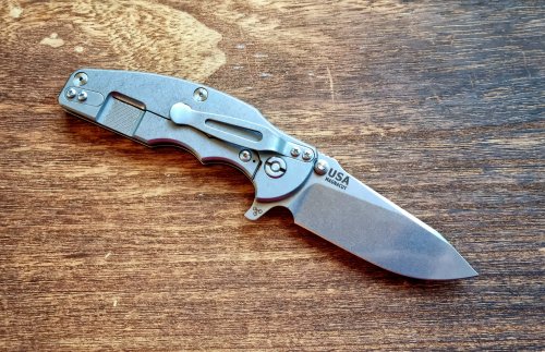

Модель МР-1.
Описание с оф. сайта (в моей адаптации):
Модульная платформа-1, или сокращенно MP-1.
MP-1 впервые был представлен миру на выставке Tactical Knives Invitational 2016.
По дизайну он отличается от серии XM, но работает так же хорошо.
MP-1 оснащен лезвием длиной 3,25 дюйма, изготовленным из стали S35VN. По умолчанию у этого ножа - полностью титановая рукоятка. Что действительно выделяет этот нож, так это то, что он оснащен новейшим творением Рика - модульной системой Backspacer HMBS- Hinderer. HMBS - это запатентованная конструкция, которая позволяет менять бэкспейсеры, не разбирая нож. В данном случае стоит вариант с темлячным отверстием. Также может быть установлен бэкспейсер- инструмент для разборки ножа.
Клинок 85мм
Общая длина 205мм
Обух 4мм
Толщина рукояти 13мм
Из характерных особенностей отмечу отсутствие сухаря- имеем классический титановый фрейм, и отсутствие системы сменных шайб/подшипников, которая присутствует на всех свежих моделях Хиндерера. Нож собран на двух фторопластовых шайбах разного размера- что у меня вызвало вопрос, т.к. с обеих сторон спокойно встают большие шайбы, до фрейма запас расстояния есть. Может быть так сделано для лёгкости хода, не знаю. Но и не столь важно, поскольку я всё равно заменил их на две большие бронзовые шайбы от ХМ-24. Клипсу также снял, т.к. планирую носить в чехле.
Ещё из особенностей могу отметить условно "скрытые" упорные штифты клинка. Шпенёк в данном ноже не играет роли стопора клинка в разложенном виде. Штифты со скрытыми выборками в плашках с виду сразу же напомнили Уракова.
Рукоять цепкая, ухватистая.  Форма клинка рабочая, резучая. Будем пользоваться.

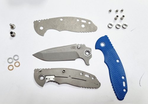

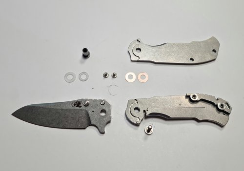

Пересобрал одного из новых ХМ-24 на бронзовые шайбы.
Сделал последовательные фото по осевому узлу и другим деталям, может кому интересно будет.
Как можно видеть, на современных 24-тых уже внедрён сухарь и система Tri-Way, которая позволяет менять подшипники/тефлон/бронзу
На старых этого не было, были просто большие бронзовые шайбы, и сухаря тоже не было- если честно, то мне так больше нравится, проще как-то, но такие ножи уже только в коллекциях, и только если с рук брать у кого-то. У меня один такой.
Но это я не к тому, что на новых что-то не в порядке, механика прекрасная.

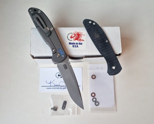

Eklipse 3.5" Magnacut
Клинок 89мм
Общая 210мм
Обух 4,00
Толщина рукояти 12,00
Масса 160гр
Осевой узел в базе на подшипниках, с возможностью замены на бронзу или фторопласт.

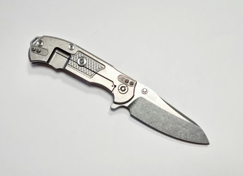

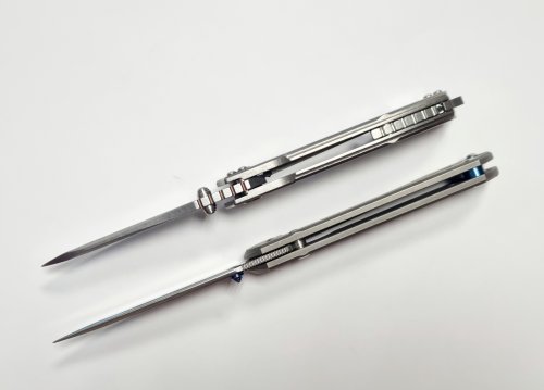

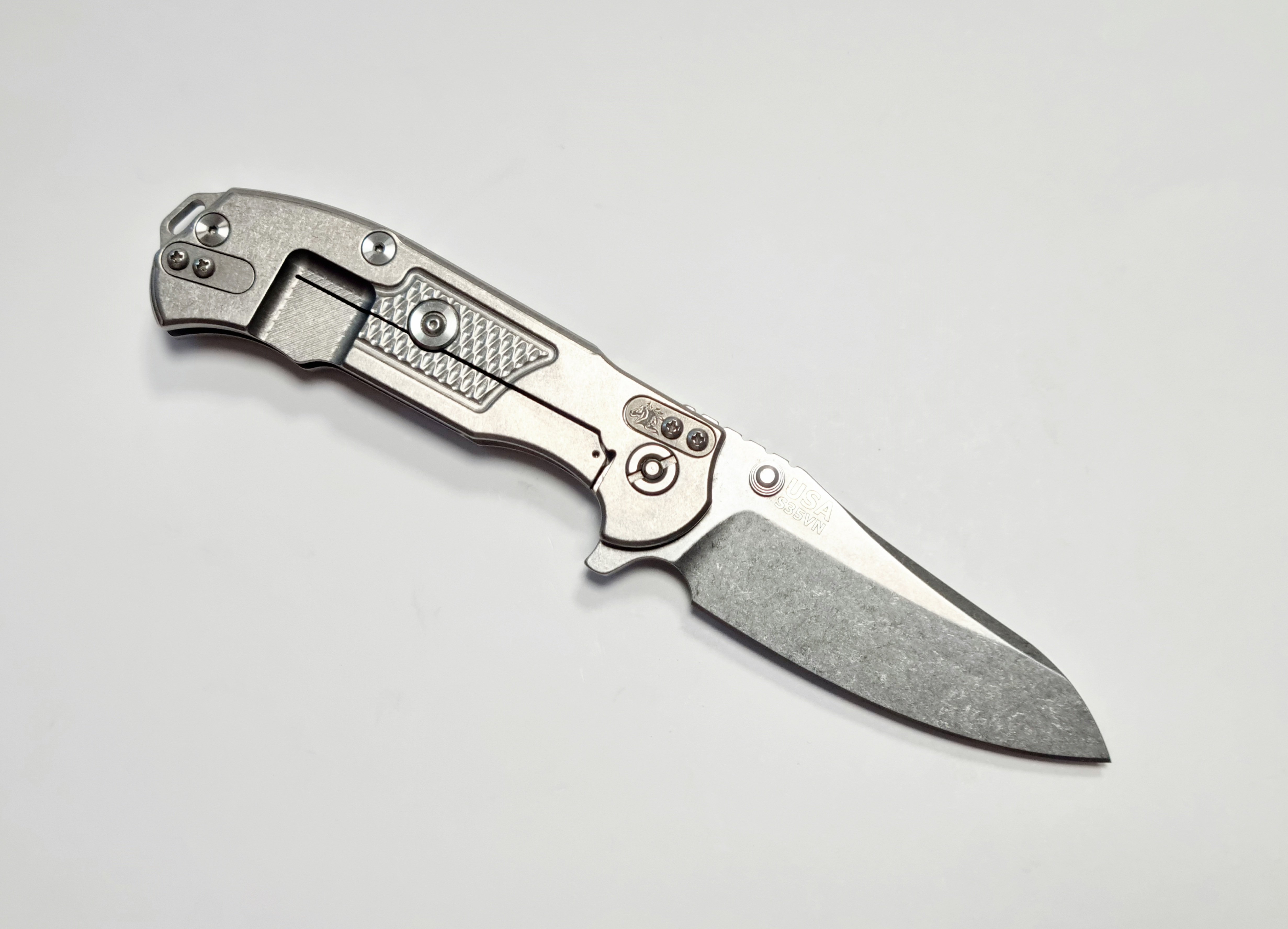

Fulltrack S45VN Spanto
Длина 225мм
Клинок 95мм от выступа плашки, 105мм от начала чойла
Обух 4мм
Давненько смотрел на эту модель  но ни разу не видел проходов, в отличии от большинства других моделей.
Ну разве что старые ХМ-24 на шайбах без сухаря крайне  редкие.
По делу:
Интересная модель, достаточно крупная. На фото XM-24 для сравнения.
Из особенностей- съёмный бэкспейсер-инструмент для разборки и регулировки ножа и выборка-полость в плашке под накладкиой, для хранения сменных шайб или иного ЗИПа.
Помимо этого на ноже скрытые внутри плашек стопорные штифты (почти как у Уракова)
Не смотря на угловатую с виду рукоять, в руке сидит очень хорошо, т.к. все торцы и грани сглажены. Изначально, по фото, у меня была первая мысль "зачем такая угловатая рукоять?" Оказалось едва ли не удобнее, чем на серии ХМ. И отдельно отмечу очень удобный плавник.  И вообще нож сидит в руке шикарно и монументально что ли.
В комплекте родные плашки из G10 и кастомные латунные, с ними нож потяжелее.
Подумалось даже, что можно было бы сделать ещё одни накладки, из любимого мной рога лося, вот это точно круто будет.

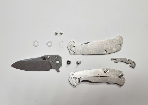

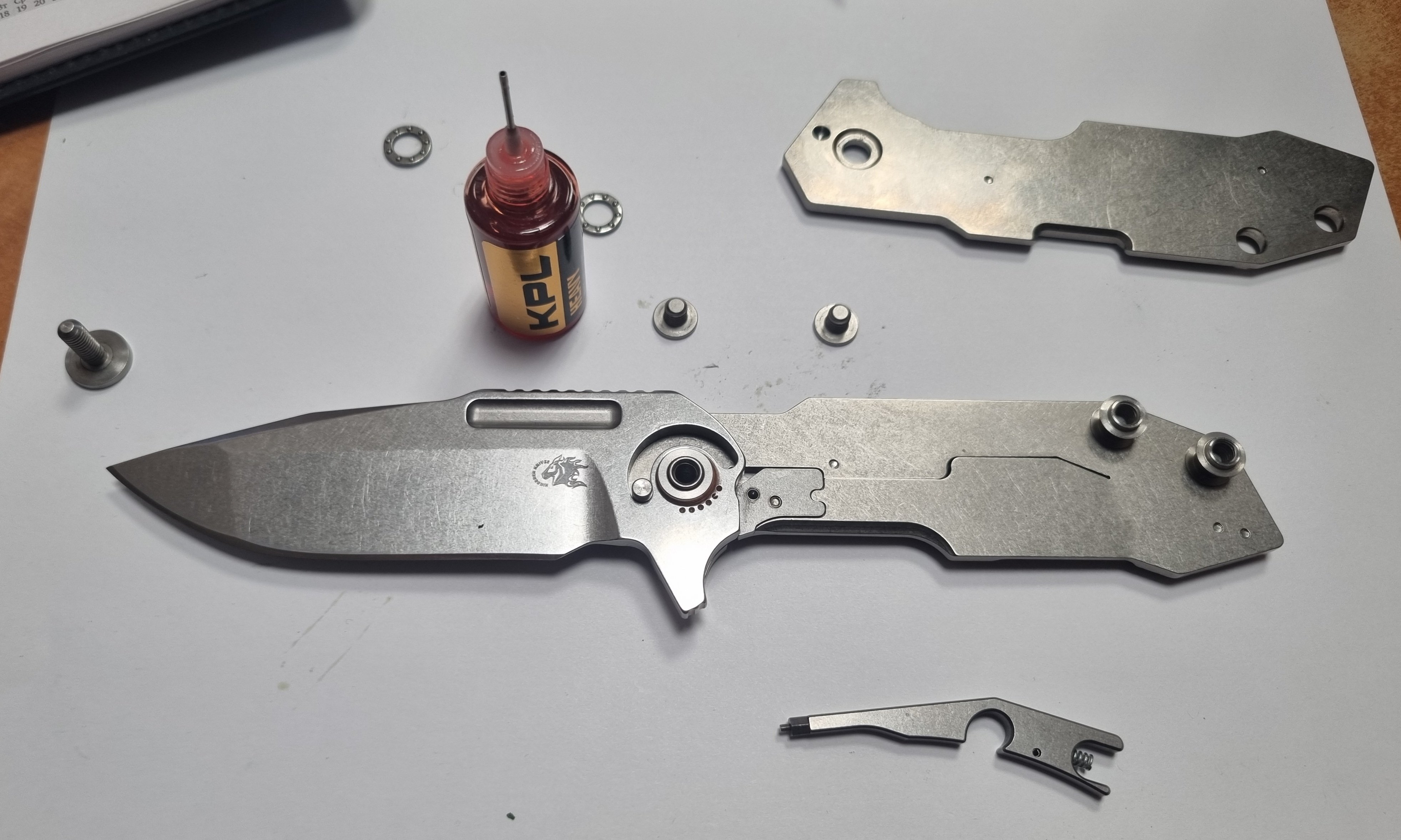

Перебрал Фуллтрак на шайбы + фото внутрянки.
Всё сделал штатным ключом, очень удобно. Да и вообще нож прекрасно разбирается, элементарно и очень быстро. Деталей минимум.

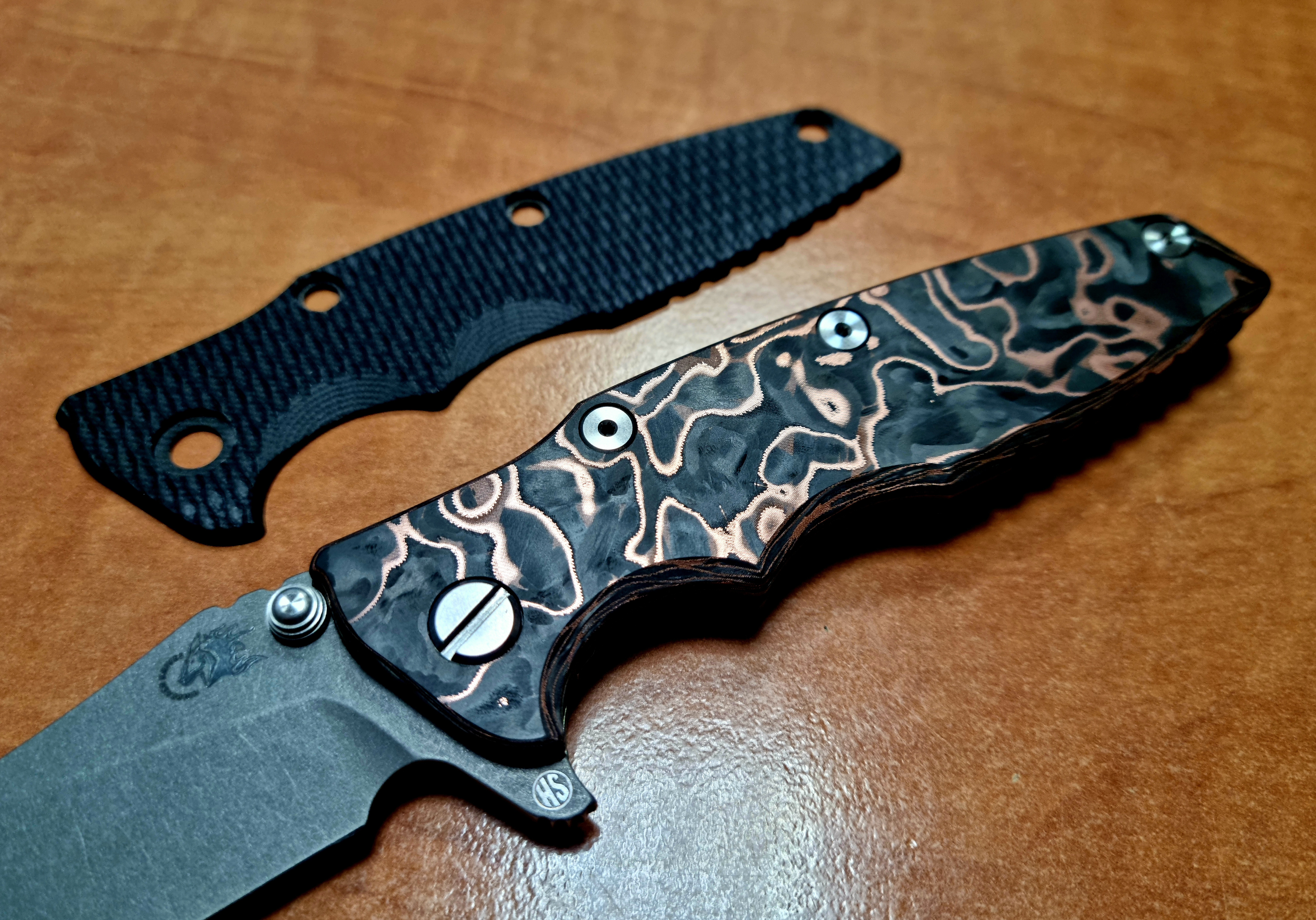

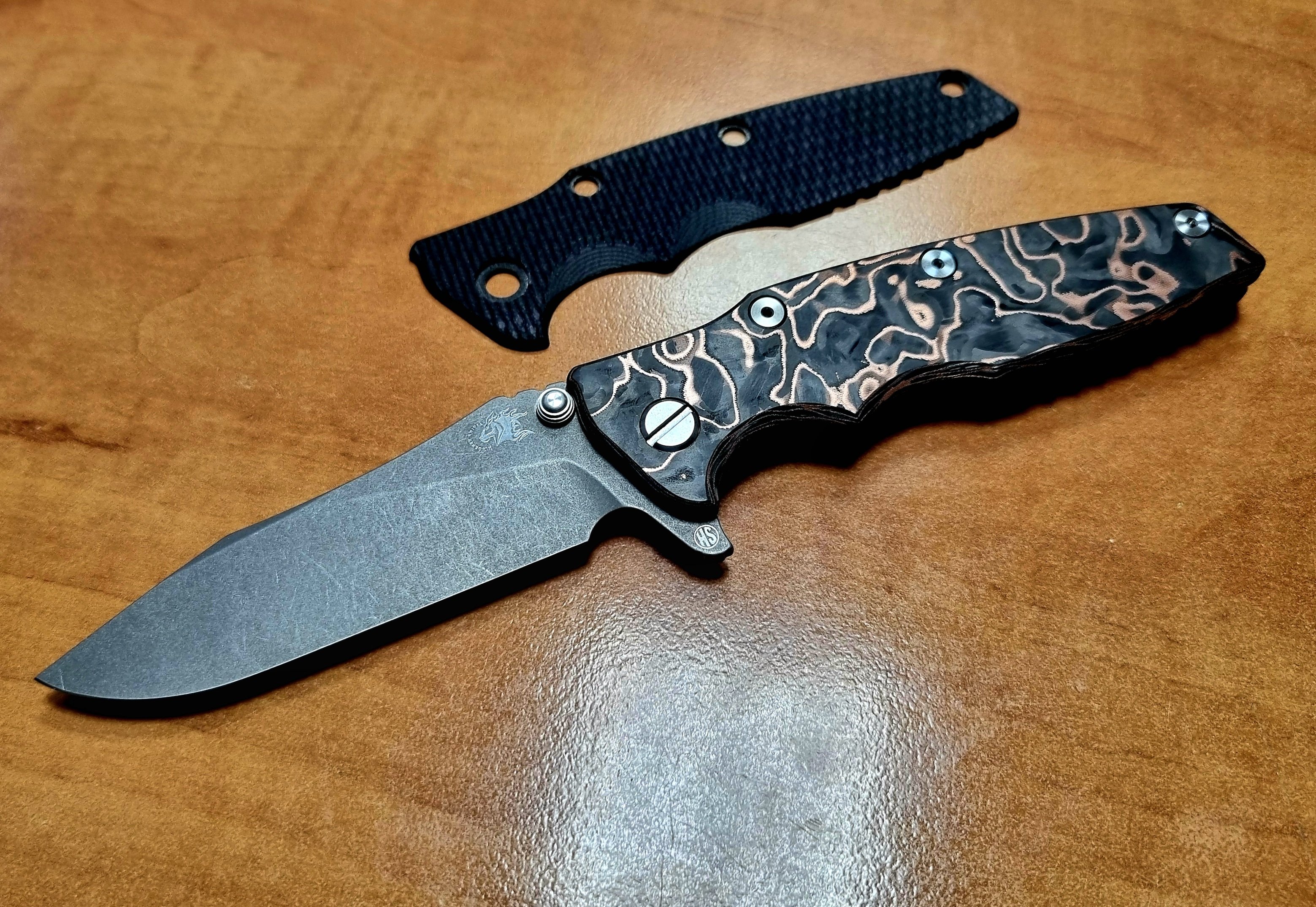

Примерил кастомную накладку.
Ломанный карбон с бронзовой сеткой. Накладка толще штатной G10, и тяжелее.

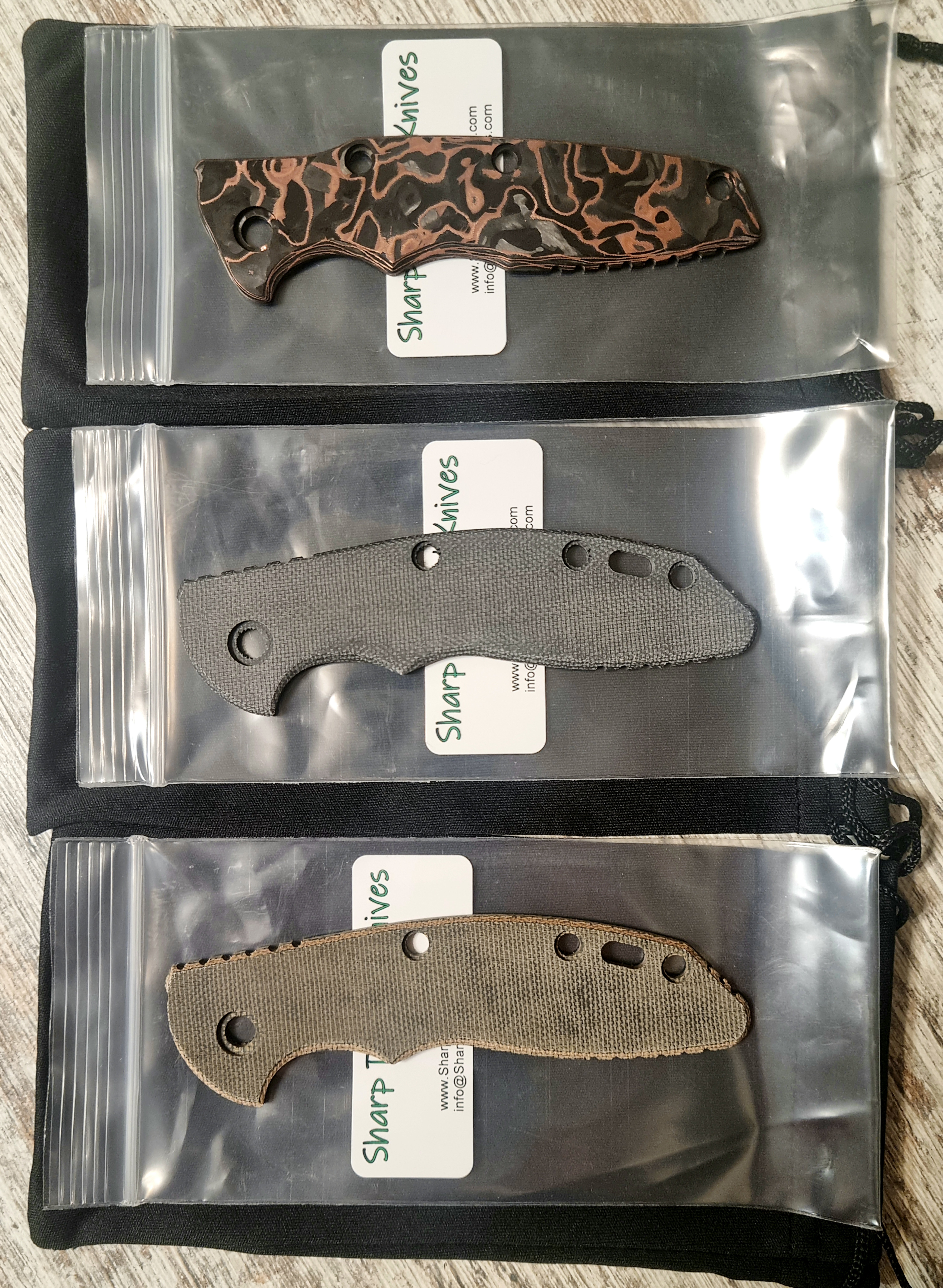

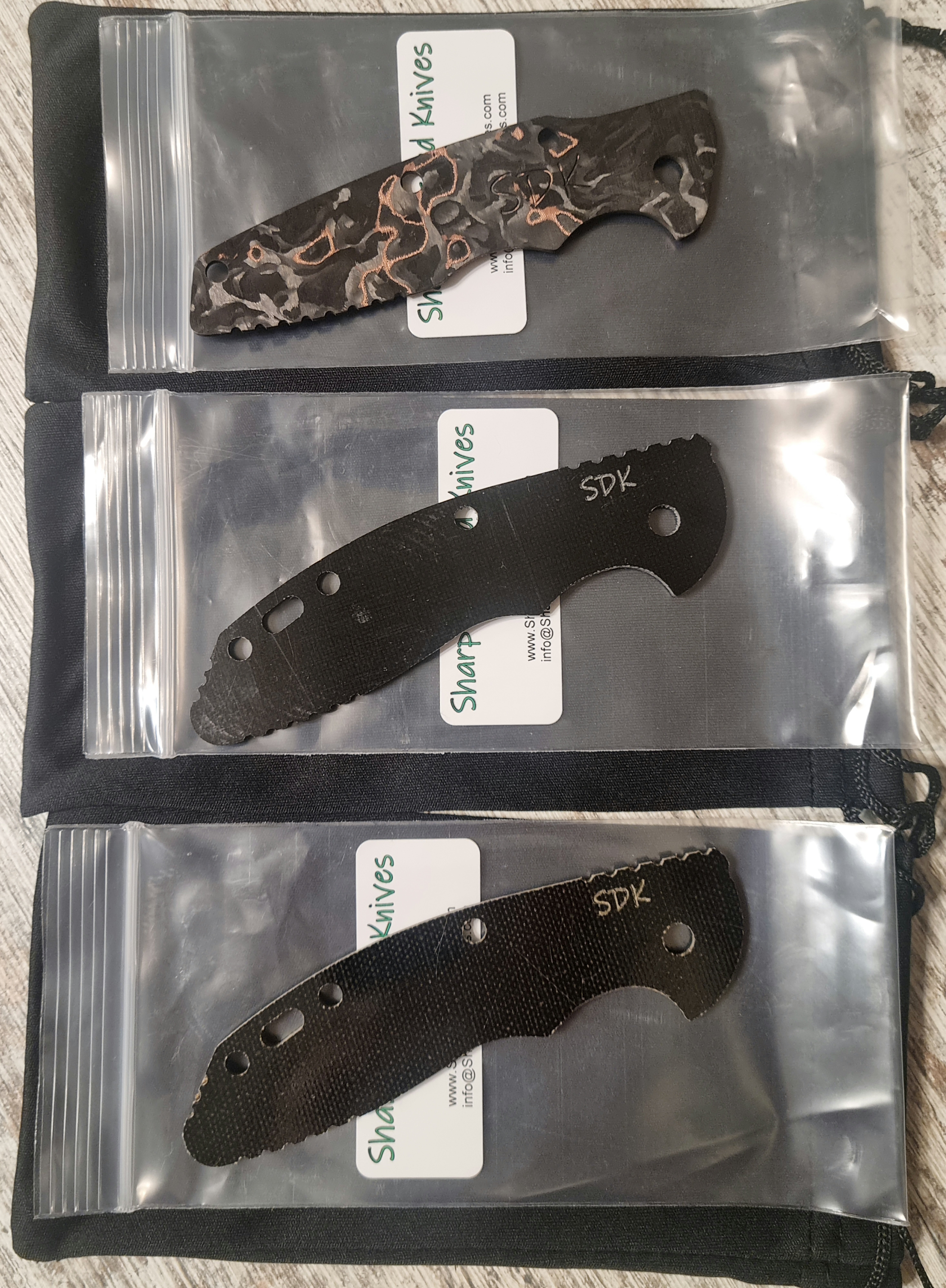

Получил посылку с тюнингованными накладками SDK, все три штуки поставил.

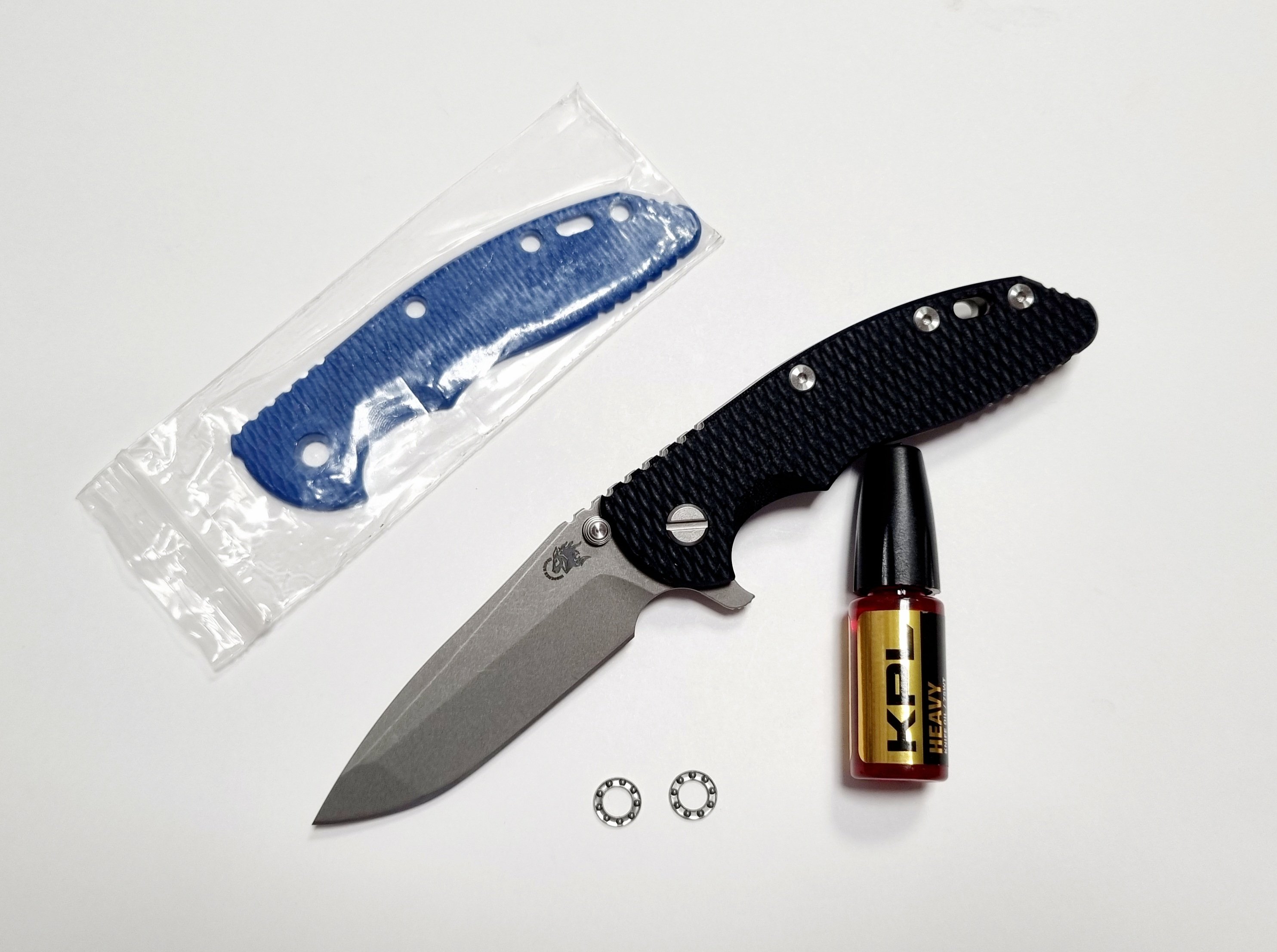

Коллеги, нашёл на просторах сети шикарные комбинированные подшипники для Хиндов. Керамика в бронзовом толстом сепараторе. В комплекте даже по одному запасному шарику.
Встают на модели, где есть система смены шайбы/подшипники. Продаются, как для XM18, поставляются в густой смазке типа литола.
Пока поставил на Fulltrack, симметрия деталей без вопросов, флипп терминаторский.
Закажу ещё несколько комплектов.
Если кому интересно, имейте ввиду.
Погонять надо, конечно, но первые впечатления очень неплохи.

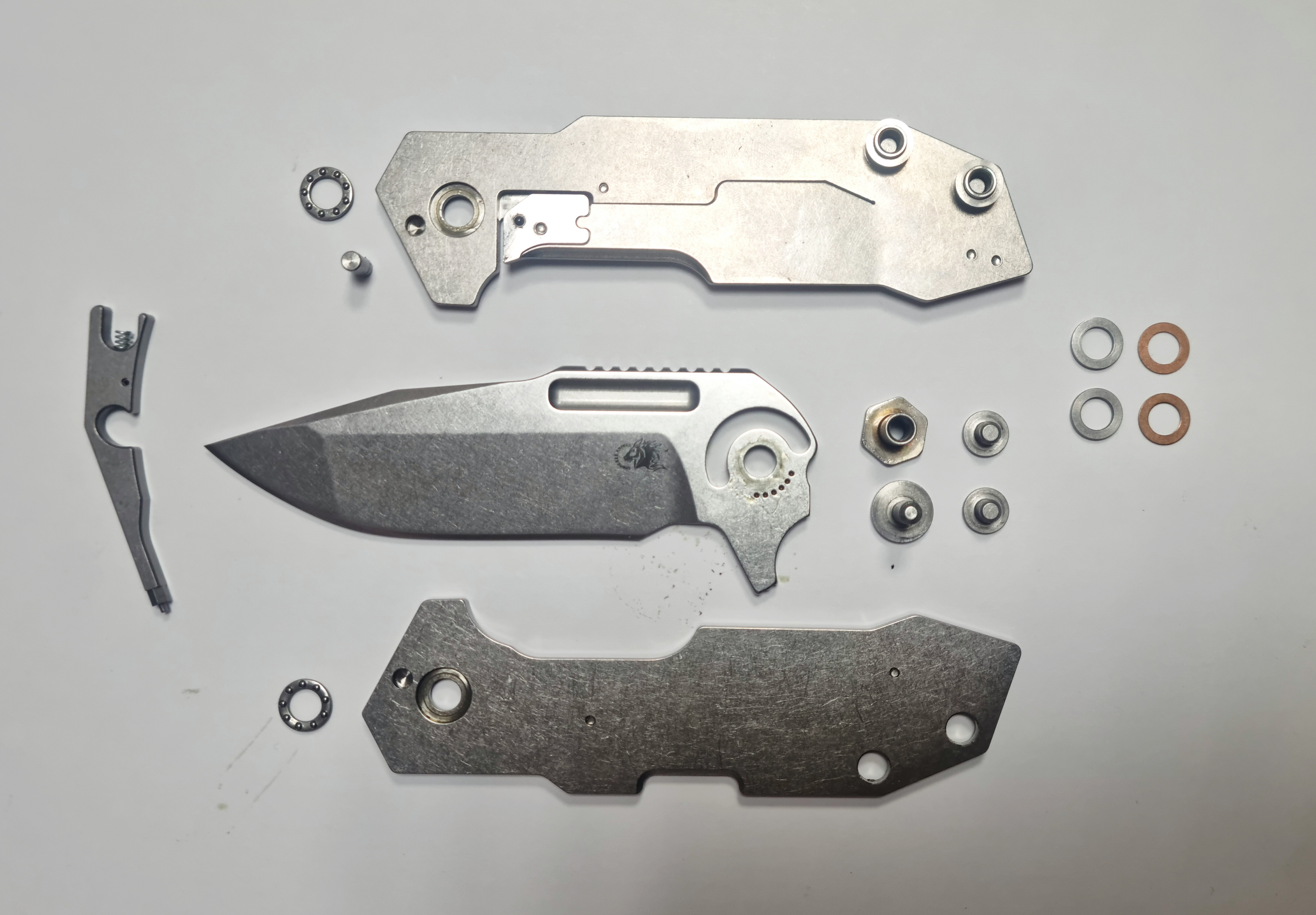

Hinderer Project X
Общая длина 219мм
Клинок 92мм
Имеет ряд особенностей:
- бекспейсер-инструмент для обслуживания ножа, аналогичный таковому у модели Fulltrack.
- задняя втулка рукояти полностью идентична оси клинка, по сути в конструкции ножа две оси, взаимозаменяемые. Её можно спокойно поменять местами с осью клинка, разницы никакой.
- скрытый стопорный штифт.
Изначально клинок был на подшипниках, я перебрал его на штатные бронзовые шайбы.
В комплекте две плашки. Родная красная G10 и карбоновая с титановыми прослойками, на солнце играет, как водная гладь, интересно выглядит.
Далее несколько фото в разобранном виде + с некоторыми другими моделями для масштаба.
