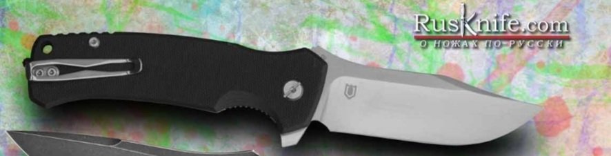

02.03.2024 в 16:31, hungryforester сказал:
Котик
Не поленюсь плеснуть говнеца. У СтиллВилла ни разу не замечал косяков подобного рода.
У вот этого черно-зеленого HELLCATа лайнер был в первой трети, я щелкнул и ничего не заметил, так и взял.
Потом собираюсь повесить на карман, и как-то СЛИШКОМ мягко он снимается с замка. А потому что он НЕ КАСАЕТСЯ клинка. Или касается но самую-самую чуточку, фотончик пролетит со свистом.
Короче, снял накладку, достал лайнер, он отогнут ровно на это место. Больше того, на собранном ноже его можно ногтем качнуть дальше.
В три захода, все больше психуя (жалко 5 тр), отогнул лайнер в тисках на максимальное положение. Он каленый, но не безумно, отгибается на полтора сантиметра.
Теперь становится на середину. Снимается, впрочем, так же мягко - похоже, что касается пяты клинка не всей полоской. Ну, поносим, поглядим.
Оно и хорошо, что с рынка данную модель ушли, только мелкие еще заметно. С таким качеством, хоть бы и из-под ЧПУ - на.....
Я, однако, не знаю, та ли фабрика делает. Если та же - то ОТК мышей не ловит.

9 минут назад, Ozone сказал:
Если лайнер не касается пятки клинка, должен наблюдаться вертикальный люфт, по-идеи. :scratch_one-s_head:
Он был, если покачать. Был, если хоть пальцем тронуть лайнер. Сейчас лайнер становится туда, докуда в теории должен был дойти. Люфта нет. Но в целом мне кажется, геометрия контактных поверхностей выдержана плохо. Отогнул, стало юзабельным, не более того.
12.09.2024 в 17:37, hungryforester сказал:
Брак, однозначный. Причем про такой слышу впервые.
