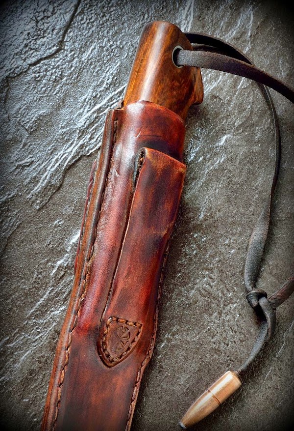

-TOR- Posted February 4, 2015 Posted February 4, 2015 Всех приветствую. Клинок 125мм , порошок твердостью 64 ( какой уже не помню) единицы. Рукоять : белый метал, фибра, айронвуд, ружейная насечка. Монтаж всадной . Ножны: кожа рд, патрон от браунинга, пуля на темляке тоже от него, пропитка карнаубой. Фотографии сам щелкал на телефон. Качественные фото будут когда сделает фотограф. Ну уже у счастливого заказчика.

-TOR- Posted February 4, 2015 Author Posted February 4, 2015 Хороший рабочий нож получился. Идея с патроном на ножнах интересная. Оправдана на практике или просто элемент декора? Какой смысл в насечке на тыльнике рукояти? У меня есть нож с такой насечкой, но я никак не пойму, для чего она. Что патрон, что насечка - всё элементы декора.
-TOR- Posted February 4, 2015 Author Posted February 4, 2015 При такой железке, вместо патрона лучше бы точилку приладил, например хон алмазный.Я думаю в полевых условиях нож точиться не будет. Да и точить сам владелец его не будет. Нож делался для на заказ для действующего генерала МЧС с его пожеланиями.
Бьерн Posted February 4, 2015 Posted February 4, 2015 Я думаю в полевых условиях нож точиться не будет. Да и точить сам владелец его не будет. Нож делался для на заказ для действующего генерала МЧС с его пожеланиями. Вместо патрона обычного можно вставить пристрелочный лазерный, вот и функционал.
iiiamaH Posted February 5, 2015 Posted February 5, 2015 Вместо патрона обычного можно вставить пристрелочный лазерный, вот и функционал. Баловство это, лазерные патроны. По хорошему ствол пристреливают под партию патронов , из другой партии и тем более другого производителя СТП уже уплывает, это по-простому охотничьему, не касаясь высокоточки. Максимум пользы от лазера - грубое выставление оптики ( что и без него делается) , но пристрелку заменить не может, так что зачем он? Круглый же мусат из белой керамики или алмазная пластина - это функционал, согласен. Причём алмазный мусат, как правило, груб. Нож понравился . Современная классика охотничьего инструмента - порошок, спуски от обуха. Ножны тоже практичные, но одна лишь петля на ремень - это минимализм, дополнительный подвес весьма повысит удобство.
-TOR- Posted February 5, 2015 Author Posted February 5, 2015 Идея с патроном была позаимствованна у Игоря Danok. Только у него там их 2 было. Человек захотел один патрон на ножнах вместо двух.

Duckhunter Posted February 6, 2015 Posted February 6, 2015 Плюс один ко мнению Михалыча iiiamaH...Мне резануло глаз различие темляка и ножен...Наверное - из одинаковой кожи они в комплекте смотрелись бы лучше...Ну и РК для шкуросъемных работ хотелось бы "по пузастее" как-то...без обид всё ИМХО
Nim Shehit Posted February 6, 2015 Posted February 6, 2015 Мне резануло глаз различие темляка и ножен. Да Вы - эстет... А практическую нецелесообразности сей разницы - мотивировать сможете? Вы же практик, вроде? Мну, как насквозь дилетанту - насквозь интересно. Случайно бывая на охотах, заметил - на Зиг Зауэр 56 года издания (классическая двухтрубка, без чоков - ну, Вы должны быть в курсе, как сибирский охотник) - внимания обращают больше - чем на темляк ножа.

Duckhunter Posted February 8, 2015 Posted February 8, 2015 Я не очень понял вопрос о "практической нецелесообразности сей разницы"...Например темляк с висюлькой в виде пули - однозначно будет мешать достать патрон из петельки на ножнах...Я то же самое и Игорю Музалеву написал - на что он ответил мне отчетом нового хозяина его "медвежьего кинжала" как тот подсвинка-подранка докалывал, когда матка мешала это сделать...Мои сомнения в целесообразности размещения патронов на ножнах - просто никто не понял...Хотя вроде же очевидно - зачем перегружать нож по весу и лишним деталям - если и в обсуждаемом случае охотник использовал нож - как нож а не стал добивать подранка из карабина...Еще есть маленький нюанс против подобной петельки на ножнах - в новых карабинах, особенно этим "Тикка" - отличается, очень "капризные" патронники - туда патрон после дождика, с покрытой зеленой бякой - от хранения в коже латунной гильзой может тупо не пролезть...Вас моё мнение про "Зауэр" интересует? У меня был - как на фото - только по-моложе и с одной парой стволов - продал...Не скажу чтобы шибко крутой бой был у того ружья да и внимание он у любителей охоты на уток (в моих руках - по крайней мере) вызывал исключительно приличным состоянием несмотря на его "почтенный" возраст :) :rolleyes: ;) :P

DMaster Posted February 24, 2015 Posted February 24, 2015 Фотограф только учится фотографировать ножи. Учусь, учусь... Проба пера...
Михаил 30 Posted February 24, 2015 Posted February 24, 2015 Такие фото нож можно поместить в художественное оружие,Шикарно получилось,а как фотали(какой объектив)?
-TOR- Posted February 24, 2015 Author Posted February 24, 2015 Антон ОТЛИЧНО !!!! А по поводу " фотограф учится фотографировать ножи" так это я про тех которые мне сделали их на синем фоне )))) А тебе уже учить надо , а не учиться)))
DMaster Posted February 24, 2015 Posted February 24, 2015 как фотали(какой объектив)? Фотик Никон любительский кропнутый, объектив китовый 18-140. Свет - окно. Штатив.
