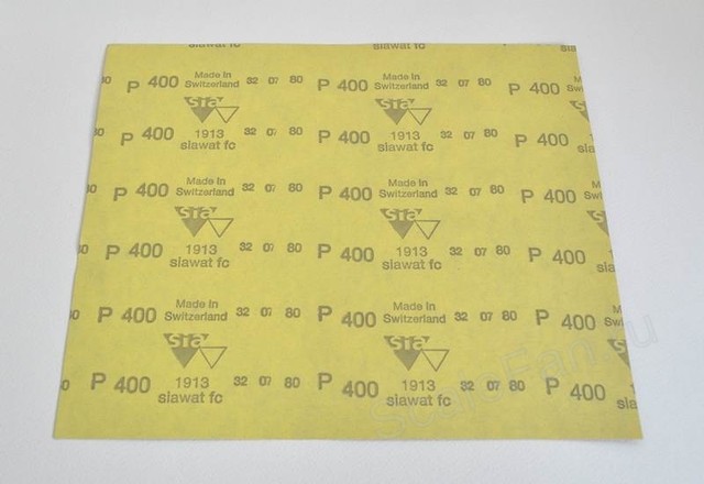

Santyaga78 Опубликовано: 7 августа 2013 Опубликовано: 7 августа 2013 Приветствую всех сюда вошедших! Предполагается сделать подборочку инфы по производителям в помощь страждущим. В основном пользуюсь sia abrasives серия 1913 siawat fc оригинальный сайт: http://www.sia-abrasives.com/en/index.php руское представительство: http://www.sia-abrasives.ru/ водится исключительно в автогамазах "Абразив: полухрупкий оксид алюминия, карбид кремния Калиброванный абразив с активными добавками Способ нанесения: электростатический закрытый Связующий материал: два слоя синтетических смол Подложка: c-wt бумага Градация: P060 - P2500" http://www.sia-abrasives.ru/products/by_form_6_383.html нра очень! зерно оооочень равномерное и хорошо закрепленное - не сыпятся в процессе работы, не сильно разбухает, весьма стойкая - долго держит абразивную способность и не сильно засаливается, работает достаточно быстро и весьма универсальна - грызет большинство сталек активно и энергично. одно нарекание: во время работы мал-мал тянется, особливо края. Для финиша предпочитаю Ersta and Matador http://www.starcke.de/en/ водится оооочень редко, чуть дороже чем sia, но оно того стоит так же, как и sia на основе карбида кремния собственно использовал всего 2 номера - 3000 и 5000. 5000 было всего 2 листика - бесподобно! И чистота поверхности и стойкость самой пленки и РК после неё, и свойства. 3000, ИМХО, оптимум финиша для ненайфомана-заточника: реальное зеркало! Очень классный вариант финиша 3M Abrasive Systems особливо интересно для любителей мини-гриндеров Scotch-Brite™ 3М™ Roloc™ http://solutions.3m.com/wps/portal/3M/en_EU/AbrasiveSystems/-/ российское представительство http://solutions.3mrussia.ru/wps/portal/3M/ru_RU/Products2/ProdServ/ Материалы Scotch-Brite™ для ручного шлифования Абразивные материалы Scotch-Brite™ для ручного шлифования выпускаются в виде листов и рулонов и используются для финишной обработки поверхностей из металлов, натурального дерева и МДФ, искусственного камня и других синтетических материалов. водится достаточно редко, но и в строймагах попадается нареканий нет особливо приятны почти полным отсутствием разбухания и очень тонкой подложкой один нюанс: при натяжке при помощи моей приспособы тянутцо всё мечтаю с их алмазными плёнками поэкспериментировать, но пока не обнаружил в обозримых пределах для поиска в англоязычной сети: waterproof carbide silicon abrasive paper(sand paper,emery paper) С уважением ко всем! 0 Ответить

Alexx_S Опубликовано: 7 августа 2013 Опубликовано: 7 августа 2013 Sia, которая у нас продается (кирпичного цвета), очень плохо подходит для заточки. Зерно оксида алюминия жестко закреплено на подложке и склонно к обгалтовыванию. Гораздо лучше себя ведет наждачка из карбида кремния Mirka и 3M. 0 Ответить
Alexx_S Опубликовано: 7 августа 2013 Опубликовано: 7 августа 2013 упс.... даже не видел ни разу... и как она по какчеству? она водостойкая? :blink: Если та, о короторой я думаю, голубого цвета, то нет, не водостойкая. Но работает гораздо лучше кирпичной 0 Ответить
Santyaga78 Опубликовано: 7 августа 2013 Автор Опубликовано: 7 августа 2013 очень плохо подходит для заточки. "Вы не любите кошек?! Вы просто не умеете их готовить!" :D :D :D :D :D а инструкцию читал и соблюдаешь? это если хитрых рецептов не обозначать... ;) 0 Ответить

Santyaga78 Опубликовано: 7 августа 2013 Автор Опубликовано: 7 августа 2013 Sia, которая у нас продается (кирпичного цвета) состав в стартовом посте Зерно оксида алюминия жестко закреплено на подложке и склонно к обгалтовыванию. Siacar 1940 Aluminium Oxide Blue "Абразив: полухрупкий оксид алюминия Способ нанесения: электростатический Связующий материал: синтетический каучук Подложка: d-wt бумага, a-wt бумага Градация: P040 - P500 (кроме P360)" http://www.sia-abrasives.ru/products/detail.php?item=444 больше листов голубого цвета у них не наблюдается.... ты о ней? 0 Ответить

Santyaga78 Опубликовано: 7 августа 2013 Автор Опубликовано: 7 августа 2013 Sia, которая у нас продается а какого цвета обратная сторона на той, что те не нра? 0 Ответить
Alexx_S Опубликовано: 7 августа 2013 Опубликовано: 7 августа 2013 а какого цвета обратная сторона на той, что те не нра? Желтая У нас она преобладает, поскольку хороша по краске: зерно крепко держится, не сыпется и работает долго по мягкому материалу. Практически вытеснила Мирку. Кстати, Николай говорил о том же на Ганзе. SIA выпускает очень хорошие абразивыно та её бумага, что продается в автомобильных магазинах для заточки плохо подходит 0 Ответить
