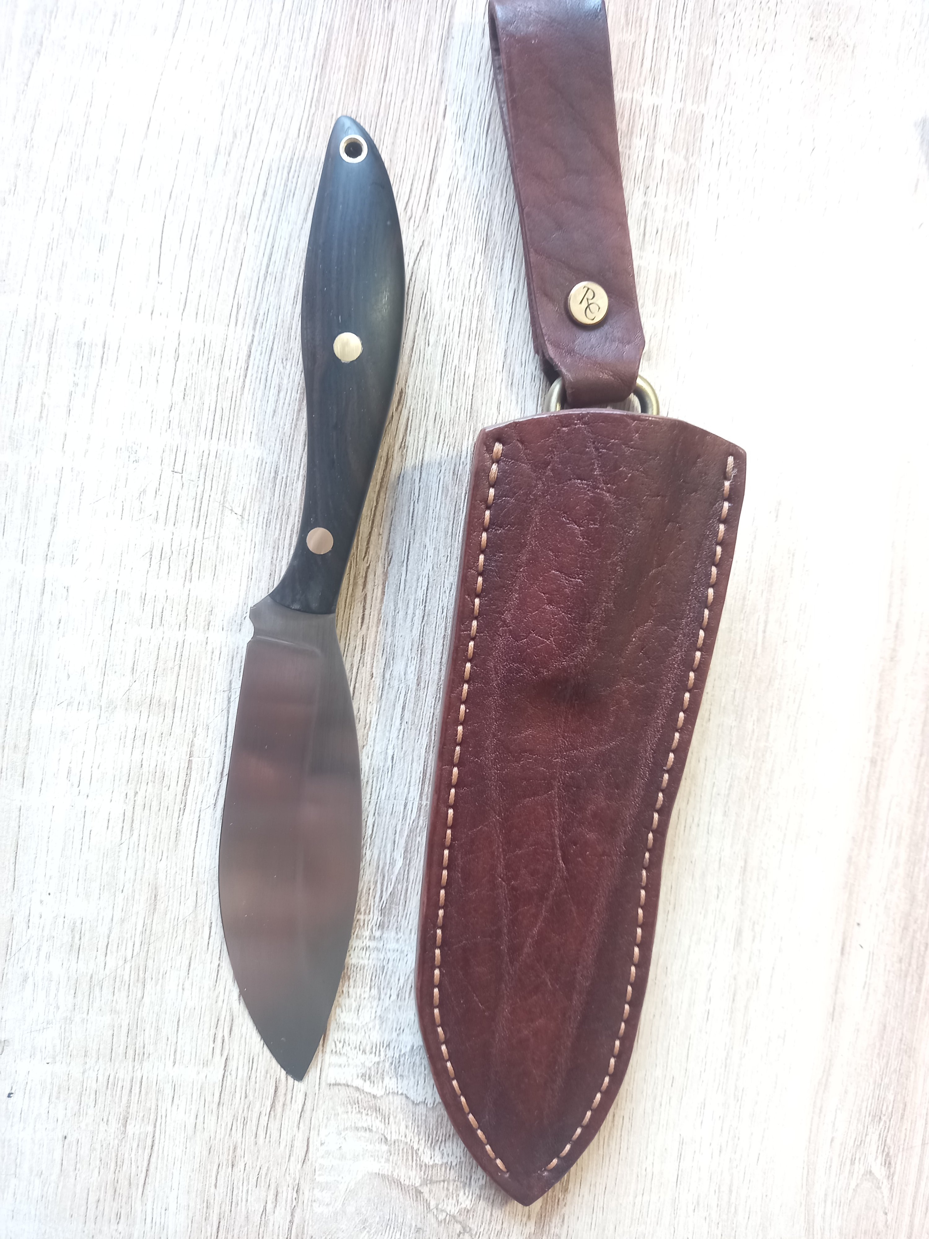

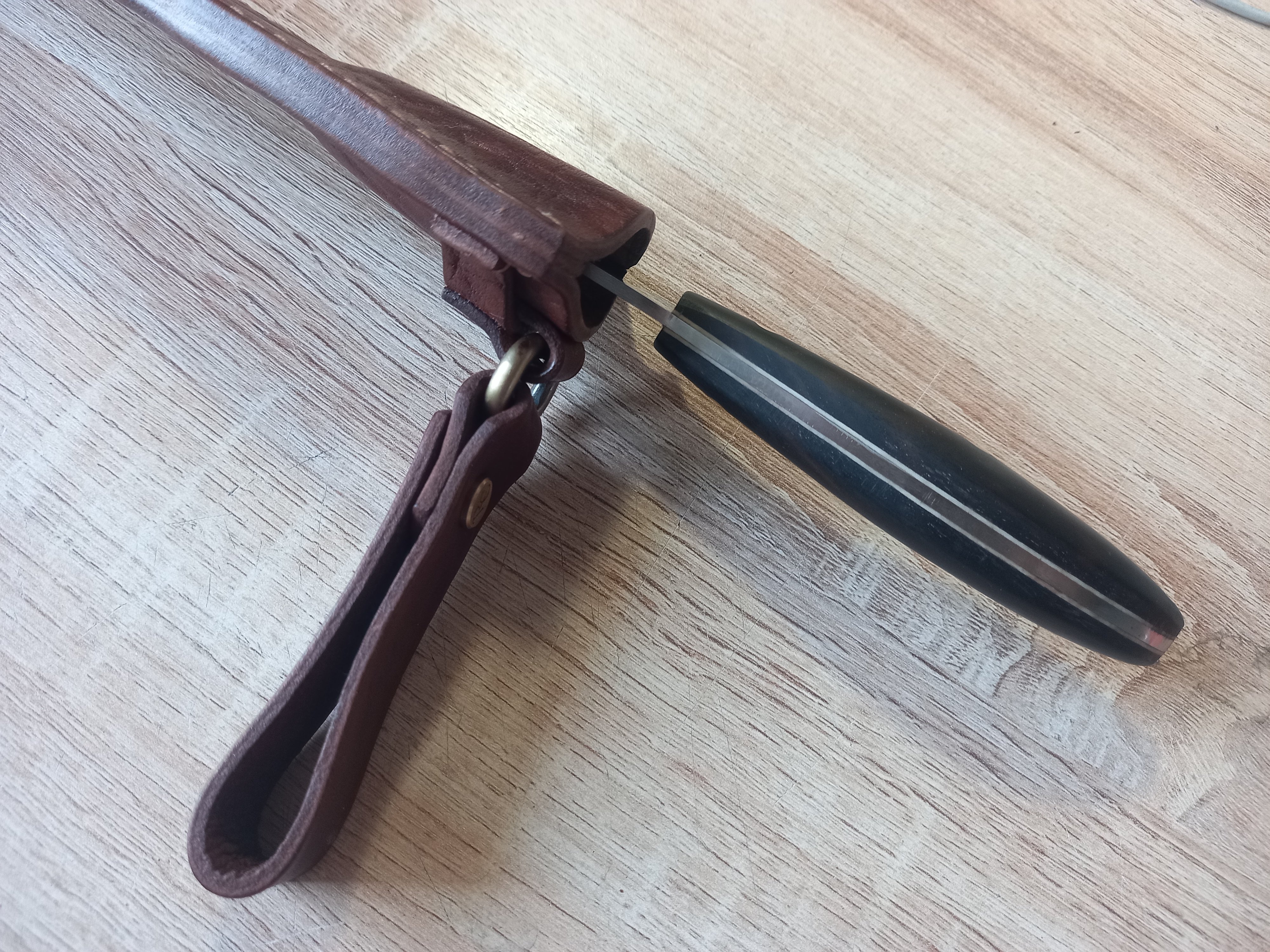

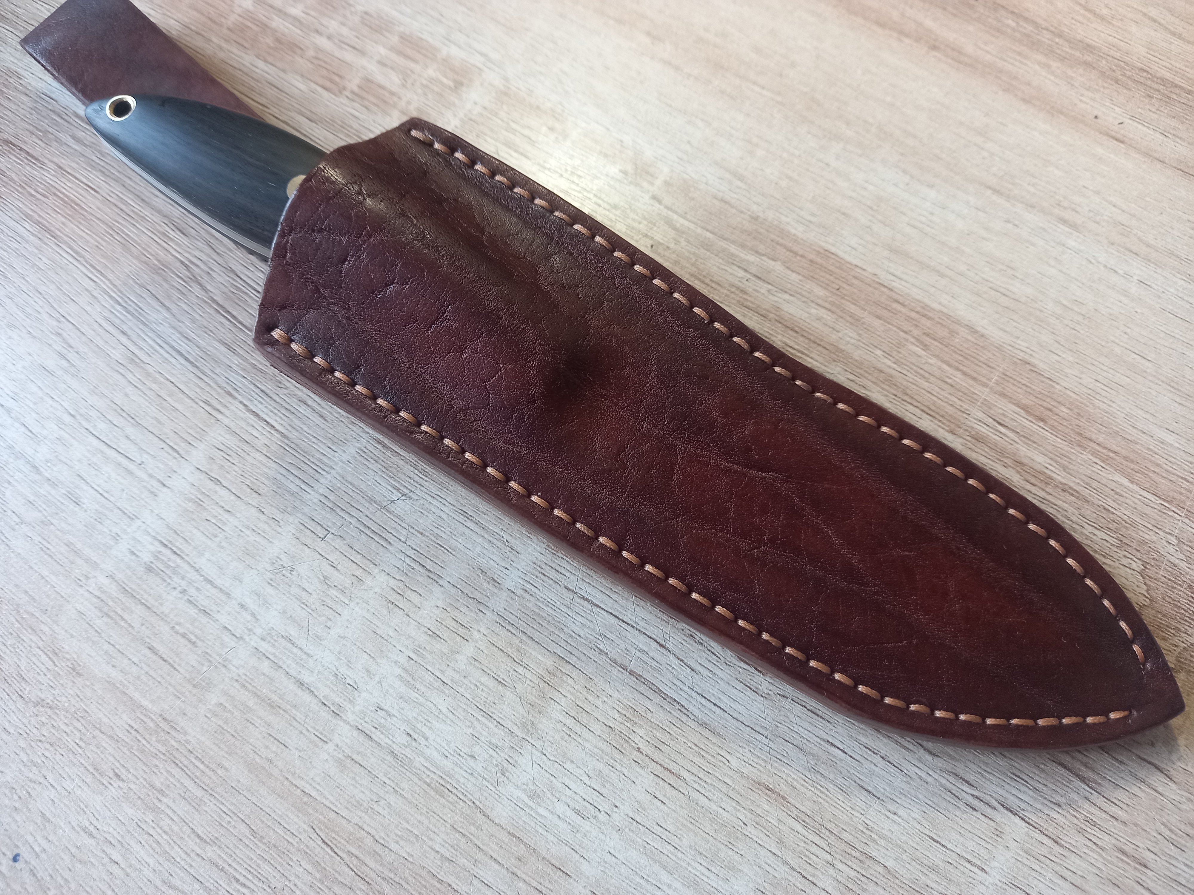

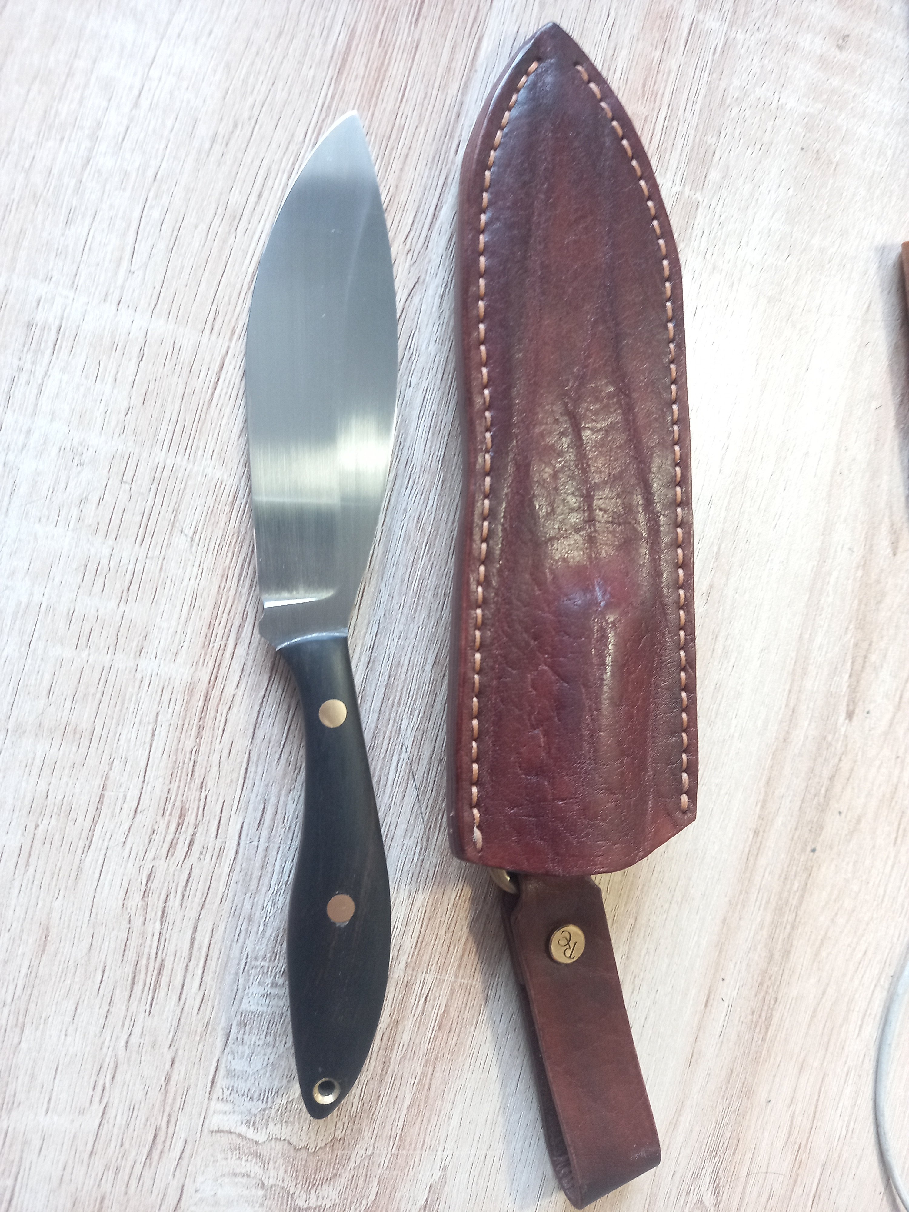

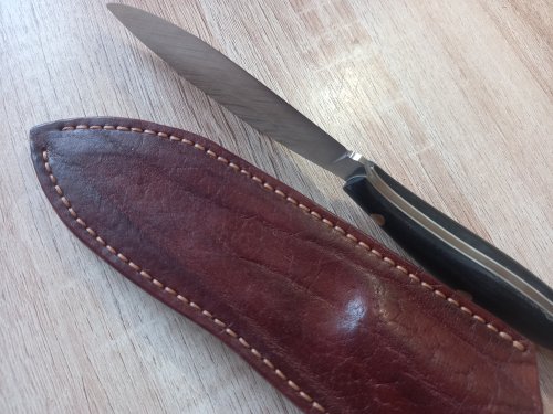

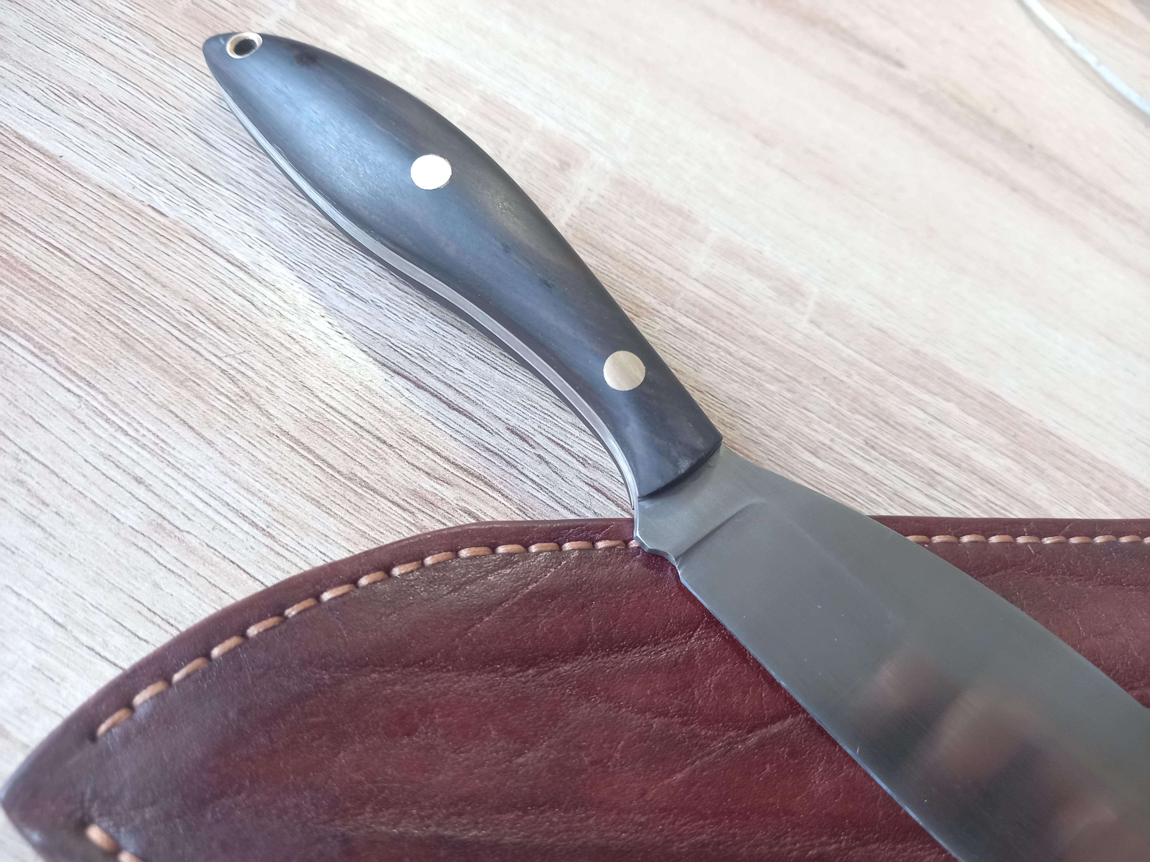

Здесь думаю, вряд ли подобным кого удивишь, тем не менее, пусть полежит
Предназначался в подарок хорошему человеку, и благополучно в сентябре задарен.
Мои здесь только рукоять и ножны. Клин работы Рената Ахметулина с ганзы.
Сталь вроде бы 110х18, надо уточнить в переписках.
Рукоять гренадил, собрана на винты корби и трубку
Ножны кожа, раст. дубления

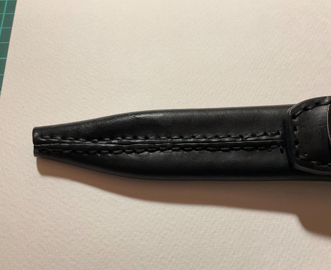

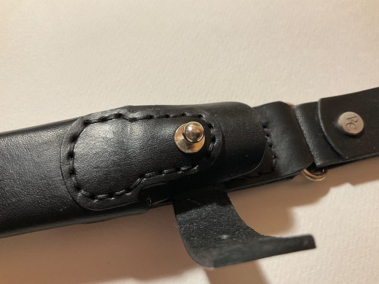

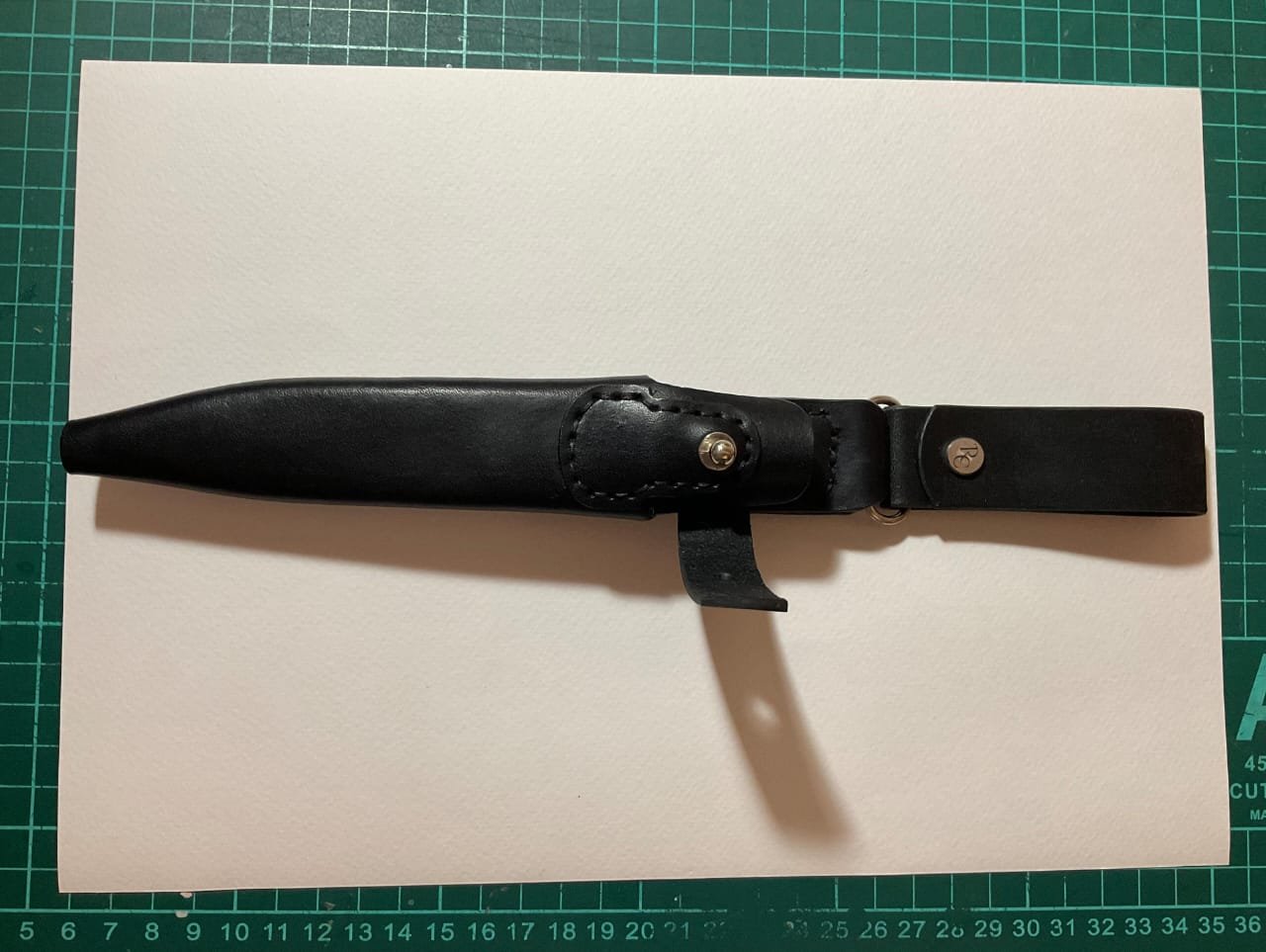

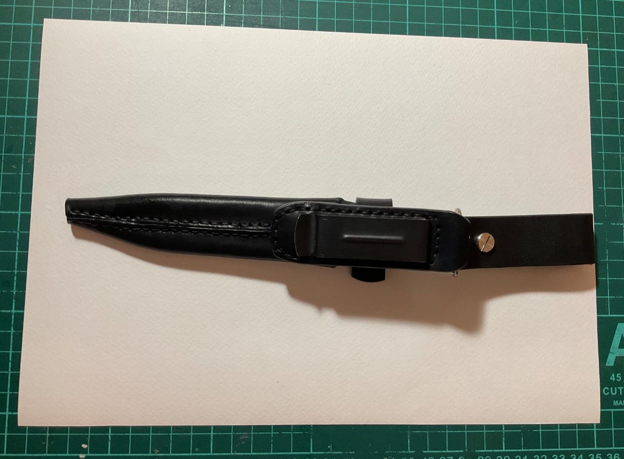

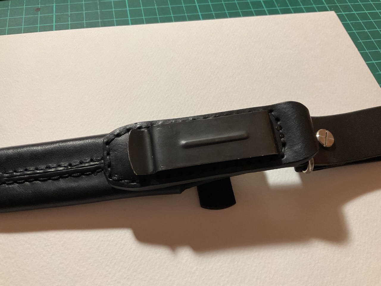

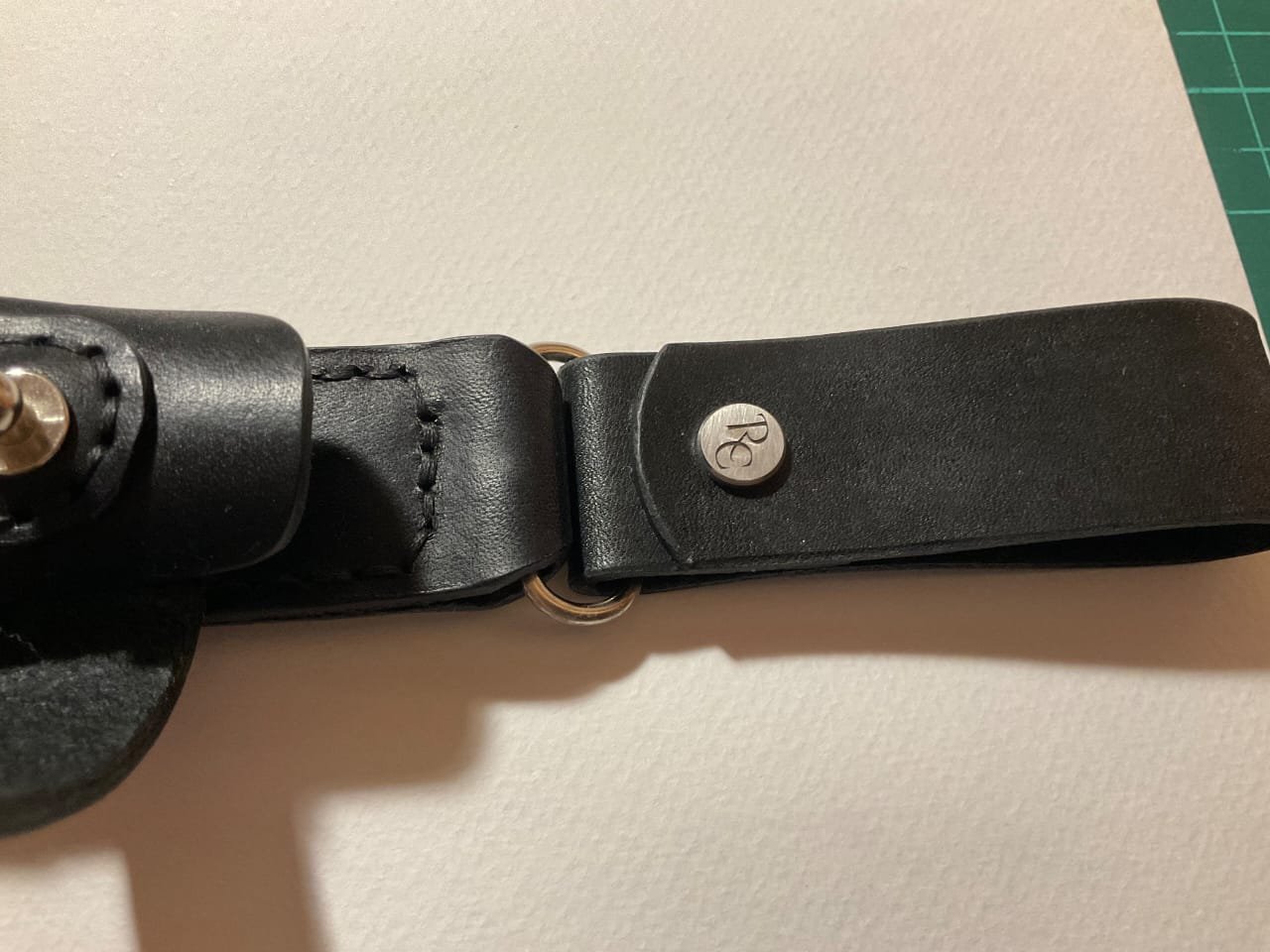

Ножны на Вектор:
Кожа буйвол
С пистолетной клипсой, подвес никакой не подразумевался.
Люверсы под паракорд. Голову ломал как их поставить -  толщина ножен большая. Максимально длинные люверсы удалось купить на 8 мм ножка.
Пришлось спустить толщину по краю на обеих половинках, оставив саму кожу посередине изначальной толщины.
Кожа пропитана жестко, чтоб держала форму, и клинок входит максимально свободно, удержание только хлястиком.
Торцы затерты воском, для водостойкости.
И фоты в процессе немного есть:
