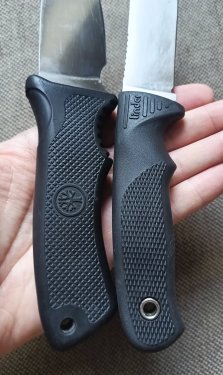

У Trail Master чойл маленький, палец практически не помещается, для заточки сделан. Многие владельцы его расширяют. У El Gigante размер чойла нормальный, как раз под палец.
Рукоятка - фултанг и изогнута вниз. Что для меня плюс, ибо не любю симметричные рукоятки на ножах. Чтобы, когда берешь нож в руку, не глядя, всегда было понятно, куда направлена РК.
На рукоятке хорошая насечка.

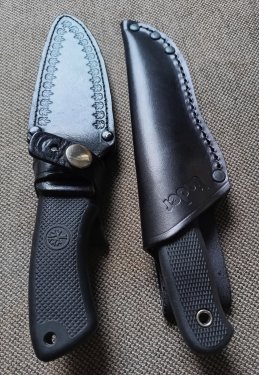

Ножны - классические кожаные. Вроде бы и простые, но на самом деле хорошо продуманные.
Есть кожаная проставка по периметру, чтобы не порезать прошивку.
Хлястик обхватывает гарду со стороны обуха. То есть, нет шансов его порезать, когда вытаскиваешь-засовываешь нож.
Вид сзади.
Видно, что есть доп петелька для шнурка. Можно использовать петлю свободного подвеса, так и снять ее.
Заводская заточка на 4. Надо будет дополнительно пройтись керамикой.
