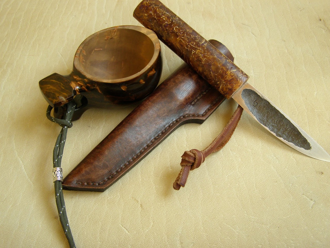

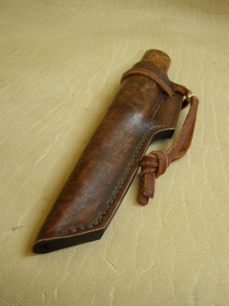

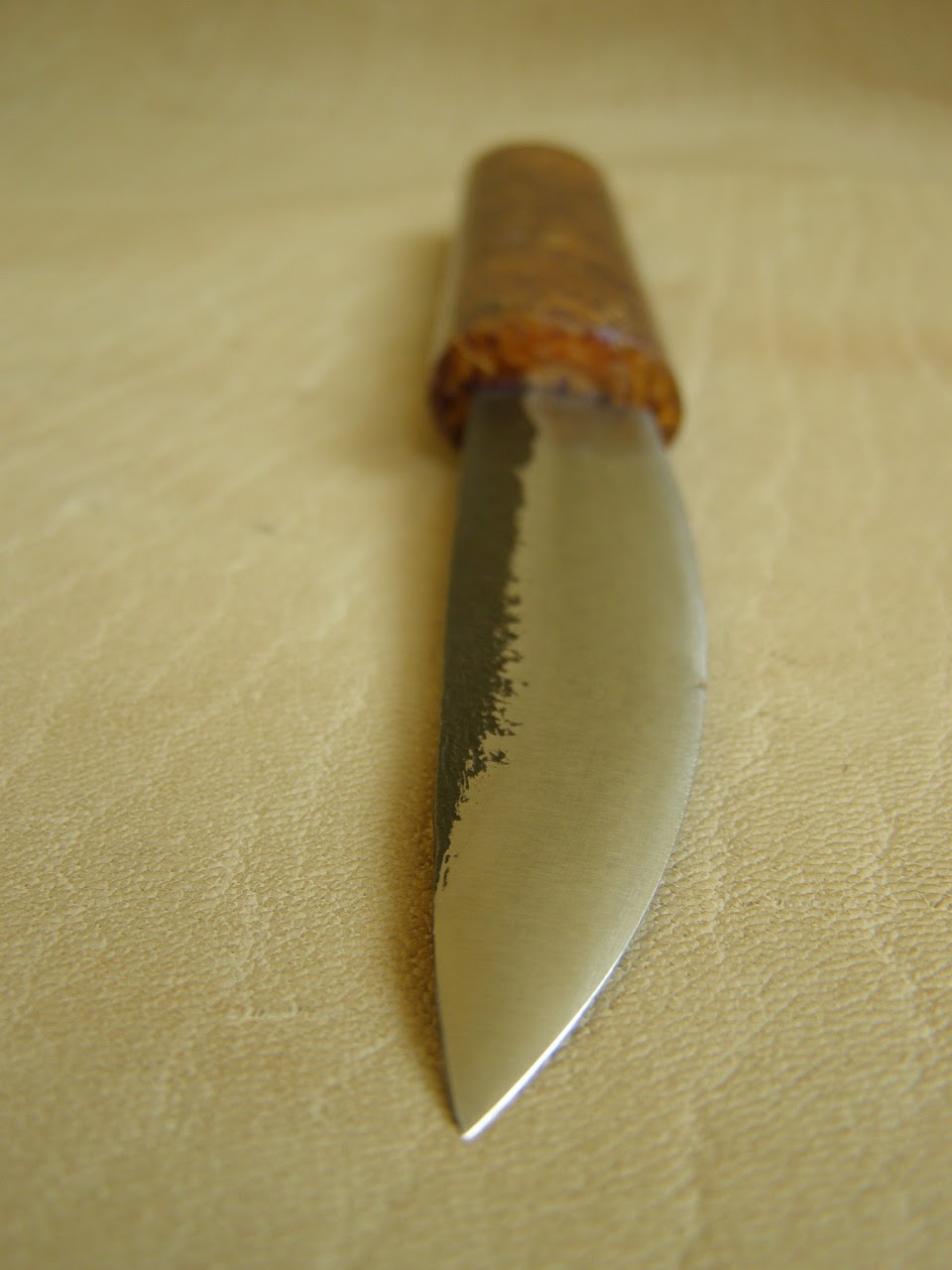

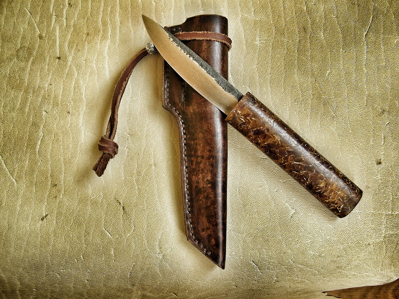

Доброго   всем дня!Очередной якут_"Осенний"
:95Х18-110Х3,3Х22 .Рукоять- 125Х30Х20-люффа в полимере(,эксперемент двухцветный...но получилось у нас не совсем то ,что ожидали...)Ножны -кожа смеш.дубления...

 Материал на рукояти совсем необычный.
Нужно пробовать...21 век однако  :) ,да и Вы на своих ножах используете нетрадиционный материал!...
А по мне так работа выполнена отлично. Нож и ножны понравились.

Андрей, я не сильно вникал в якутов, но...вижу подвод на РК со стороны линзы :huh: ...Так должно быть на якуте? Вроде в "0" нужно... Не?
Ну да :) ...он в "0"-ле...это так же как финки...-микроподвод-иначе бумагу не кромсает...
Глазастый! :)
А якут нормальный.
