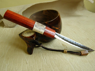

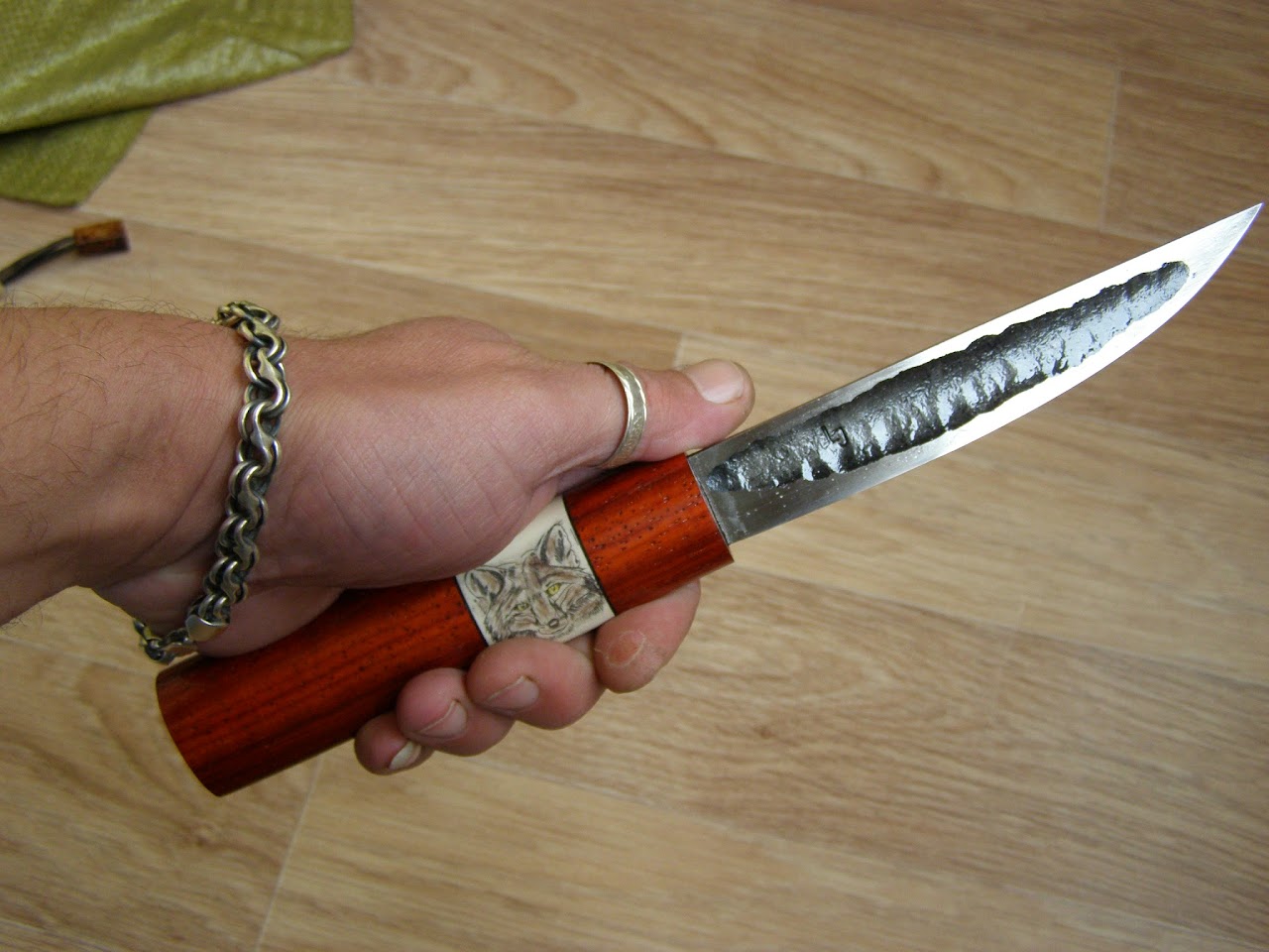

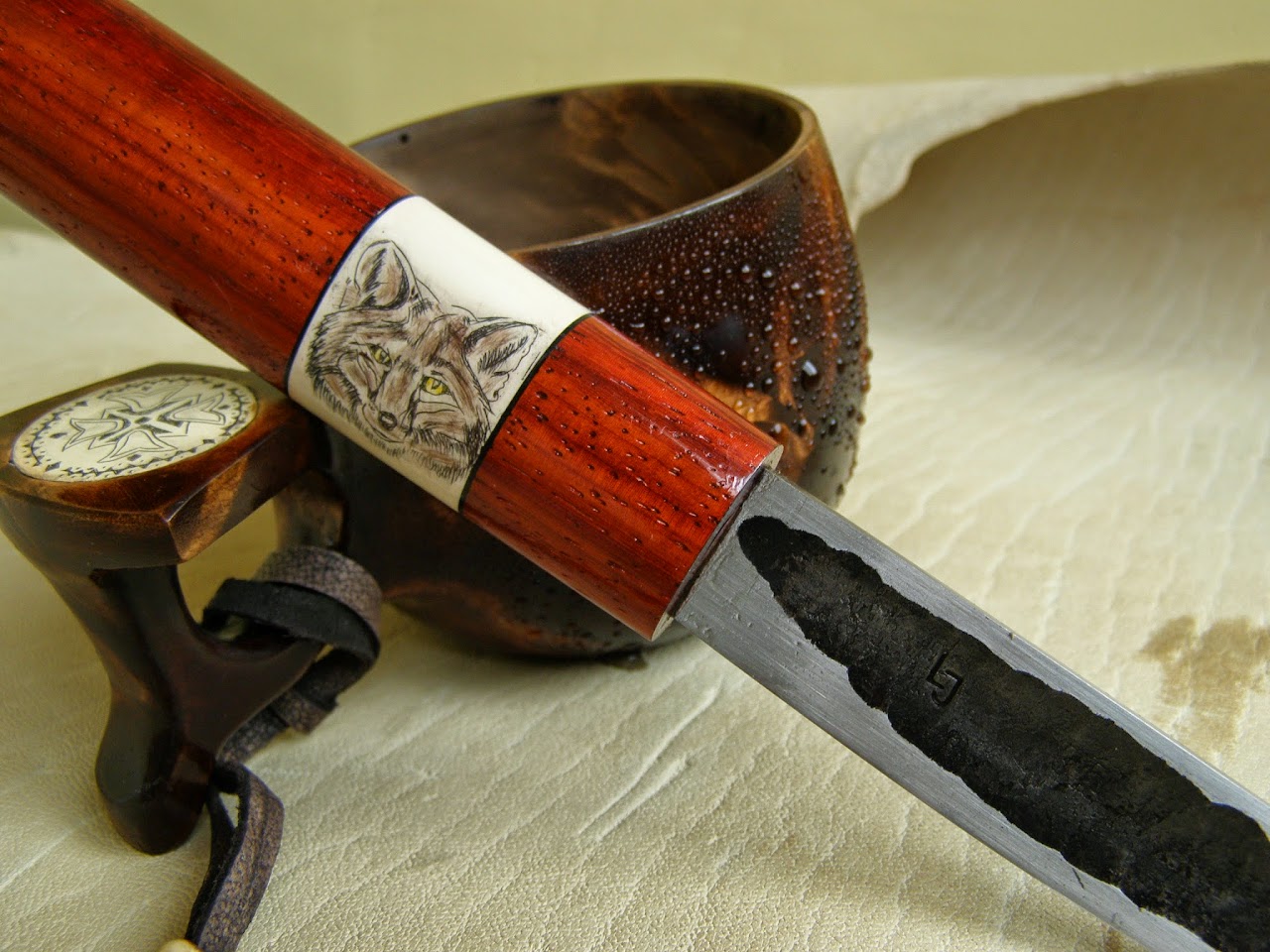

Доброго всем  =) Вечера!...Доделал нож-якут-Лис,начинал еще перед куксой ...Клинок   шх-15  -140Х3,3Х23(хвостовик-100),рукоять -падук + слошарик=130(монтаж-эпокса+чопик ) ,ножны-кожа растишка-пропитаны и покрашены...
p.s.подвеса нет(истощал...,клинок прошиб на пару грд...)

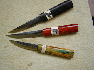

Легко! :)
Я не просто так выражаю свое восприятие некоторых форм или еще чего, а в какой то степени исхожу может и из своей практики..
Вот, в очень коротком содержании...
Фото так себе как и у Вас, Ваш крим сфотан...
Но как есть. ;) Работа еще в процессе и до окончания пока далеко!
Вторую сторону рукояти пока боюсь показывать, самому боязно! :D
И дополнительно про воронов, тоже уже было... :)  :P  :P  :P

Нормально ! Кожа растительного дубления отформованная и пропитанная воском жёсткая, как пластик - вкладыш не нужен. Скрим у Макса шедевральный, но и на представленных ножах рисунок уже достаточно твёрдой рукой нанесён.
