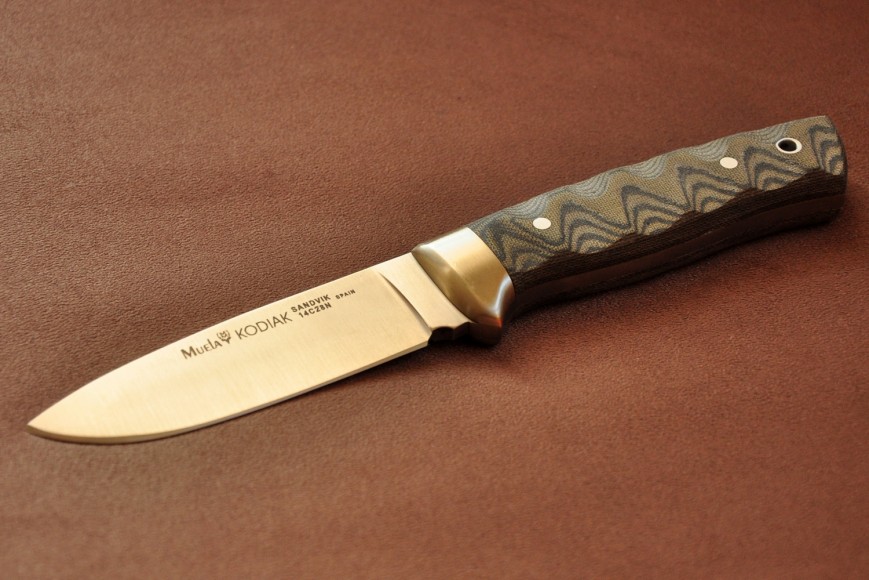

Николай1992 Опубликовано: 25 декабря 2013 Поделиться Опубликовано: 25 декабря 2013 Я вот купил нож для походов в лес и прочих работ по разделке мяса, курици и прочих вещей. Загорелся этой ножевой тематикой и прежде чем купить нож про шерстил эту тему. В итоге выбор мой пал вот на этот нож. Стоил 4200 рублей. Мне как кажется, то хорошие соотношение цена-качество. Ручка хорошая, микарта. Красивый и сталь вроде прекрасная. Не ржавеет и заточку держит хорошо. Удобно лежит в руке сам нож. Пока ничего кроме разделки курици, строгания карандаша и обуха для топора не делал.Потом посмотрел обзор по ножам и какой-то известный абзорщик сказал, что сталь сэндвик дерьмо. Почему не объяснил! Но осадок маленько остался, ведь у моего ножа сталь именно сэндвик. Сталь аналог нашей 95 х 18, только лучше. Уж что, что, а хреновой сталь эта никогда не была. Вот собственно по стали и в целом по ножу и вопрос. Как нож и что не так со сталью? 0 Ответить Ссылка на комментарий Поделиться на других сайтах Больше способов поделиться...
Zilraen Опубликовано: 25 декабря 2013 Поделиться Опубликовано: 25 декабря 2013 обуха для топоравам случайно не победит достался? ;) Сталь аналог нашей 95 х 18, только лучше.если 12c27 - то это практически наша 65х13. Мое имхо - дороговато, как для этой сталюки. ЗЫ Но осадок маленько остался, ведь у моего ножа сталь именно сэндвик.если что - сандвик - это достаточно немаленькая контора, которая производит отнюдь не одну марку стали. уточните этот момент. ЗЫЫ главное - чтобы нож нравился вам и устраивал вас, остальное - вторично. 0 Ответить Ссылка на комментарий Поделиться на других сайтах Больше способов поделиться...
Николай1992 Опубликовано: 25 декабря 2013 Автор Поделиться Опубликовано: 25 декабря 2013 вам случайно не победит достался? ;) если 12c27 - то это практически наша 65х13. Мое имхо - дороговато, как для этой сталюки. ЗЫ если что - сандвик - это достаточно немаленькая контора, которая производит отнюдь не одну марку стали. уточните этот момент. Cталь 14с28n 0 Ответить Ссылка на комментарий Поделиться на других сайтах Больше способов поделиться...

Slonyash Опубликовано: 30 декабря 2013 Поделиться Опубликовано: 30 декабря 2013 To TS : Николай (Вася?), вставьте, пожалуйста, в 1-е сообщение темы нормальную фотку. Если нет своей фотографии, имхо допустимо вложить наиболее близкую внешне из инета. А то о какой именно Муэле идет речь, непонятно (гугла выдает кучу разных картинок). 0 Ответить Ссылка на комментарий Поделиться на других сайтах Больше способов поделиться...
Николай1992 Опубликовано: 30 декабря 2013 Автор Поделиться Опубликовано: 30 декабря 2013 To TS : Николай (Вася?), вставьте, пожалуйста, в 1-е сообщение темы нормальную фотку. Если нет своей фотографии, имхо допустимо вложить наиболее близкую внешне из инета. А то о какой именно Муэле идет речь, непонятно (гугла выдает кучу разных картинок). Этот нож и есть 0 Ответить Ссылка на комментарий Поделиться на других сайтах Больше способов поделиться...

Slonyash Опубликовано: 30 декабря 2013 Поделиться Опубликовано: 30 декабря 2013 Этот нож и есть Этот ? Грани рукояти руку не наминают при работе ? 0 Ответить Ссылка на комментарий Поделиться на других сайтах Больше способов поделиться...

Николай1992 Опубликовано: 2 января 2014 Автор Поделиться Опубликовано: 2 января 2014 Этот ? Грани рукояти руку не наминают при работе ? Они закругленные. Просто на фото так свет упал. Нет не натирает 0 Ответить Ссылка на комментарий Поделиться на других сайтах Больше способов поделиться...
