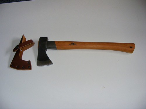

Фирма Грансфорс Брукс совместно со всемирно известными инструкторами по пребыванию в дикой природе (я намеренно опустил термин, заметили?) выпустили новую модель топорика для туриста.
Участвовали в разработке Ларс Фальт и Рей Мирс. И если первый поучаствовал, и его имя просто упомянуто в описании модели, то второй отжёг на всю катушку- на сайте Мирса эти топорики продаются с удалённым клеймом GB, и вместо него гордо красуется лого Рея Мирса с "ломаными" буковками...
Не мне судить, но как-то бросается в глаза.
Немного ТТХ
Общая длина- 365 мм
Голова- 117 мм
РК- 64 мм
Толщина головы у всада- 21 мм
Вес топорика с ножнами- 570 грамм!
Концепция изделия- топорик для "легковесов". Если вы путешествуете на машине или большим отрядом, берите колун и большой топор. Этот же топорик потребует навыков и трудозатрат несколько больше, но зато и рюкзаку не сильно прибавит веса.
Я сразу побежал в чулан (ну или то место, где у меня пока ещё сложены всякие деревяшки) и попробовал что-нибудь порубить и побатонить. Что сказать- срубить деревцо диаметром до 25 см ему конечно под силу, "но зачем так уродоваться?!"(с)
Опять же, кругляши диаметром 10-12 см рубятся на ура. Скорее всего, это заслуга "колуноподобного" строя головы и узкой РК.
Кстати, металлическая оковка для аутдорного (туристического) топорика очень нелишняя- при рубке мелких полешек больше вероятность бахнуть "за полено", а защита тут как тут!
В принципе, этому топорику не чужда и фасонная рубка- линзочка лишь ненамного попузатее, чем на стандартных топорах ГБ.
О рукояти нужно сказать немного поподробнее.
Она прямая, в конце равномерное утолщение для комфортного дальнего хвата. Но! Здесь впервые у шведов из Грансфорс Брукс использовано традиционное финское "брюшко"- при ближнем хвате (строгание, плотницкие работы, колка лучин) неимоверный контроль, несмотря на общую несерьёзную толщину рукояти.
На нижнем фото топорик в компании таких же мелких родственников- Вилдлайф Хатчет и Хэнд Хатчет- у тех, кстати, одинаковая голова, но разные рукояти.
Ценник на это изделие колеблется в районе 80 фунтов в Англии- не самое дешёвое удовольствие.
Но иногда бываешь искренне рад, когда на дне рюкзака обнаруживается такой бэкапчик, забытый там с прошлого сезона )))

Планирую преобрести Outdoor Axe. Смущает один момент: у некоторых продавцов продаются топоры без отверстия под темляк, у некоторых с отверстием. Например: http://woodsmithexperience.co.uk/shop/product/gransfors-bruks-outdoor-axe и http://www.ebay.co.uk/itm/GRANSFORS-BRUKS-OUTDOOR-AXE-/181124935630?pt=UK_Collectable_ToolsHasdware_RL&hash=item2a2be32fce. Почему так?
По ссылкам разные рукояти- обычная и красная- с красными рукоятями идёт якобы ограниченная серия, и вполне может быть без отверстия.
Хотя практически никакой разницы нет, у меня есть несколько ГБ с красными рукоятями, разве что красивее немного ))
Спасибо за информацию! Продавец на e-bay раскололся, у него топор с отверстием. Фотку в лоте он изменил.
