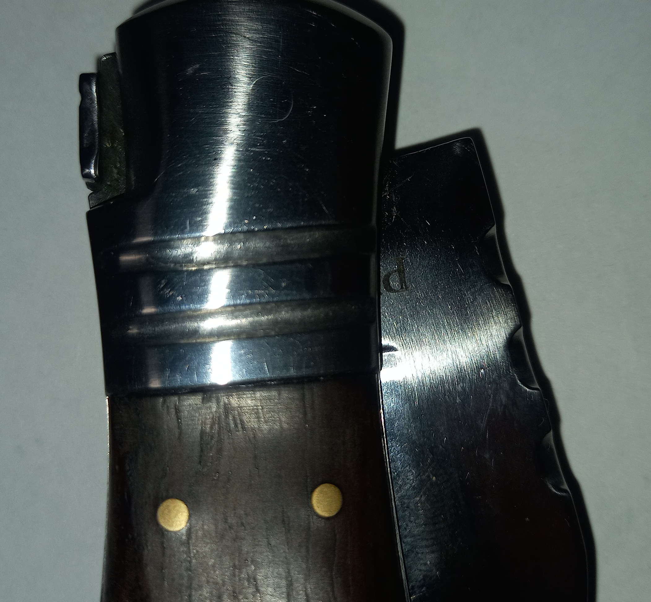

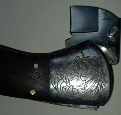

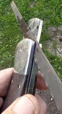

master-yg Опубликовано: 10 августа Опубликовано: 10 августа Здравствуйте,мастера.Принесли складник для замены клинка.Подскажите пожалуйста как найти ось на больстере если её не видно.А клинок придётся делать самому.Извините за фотки ,снял телефоном.
Mg12 Опубликовано: 10 августа Опубликовано: 10 августа Ось вероятно, под притинами. Их сдирать придётся. Как - не знаю ))
hungryforester Опубликовано: 10 августа Опубликовано: 10 августа Прицелиться и высверлить насквозь? Нож ДОВОД по ходу, новый дешевле окажется. 1

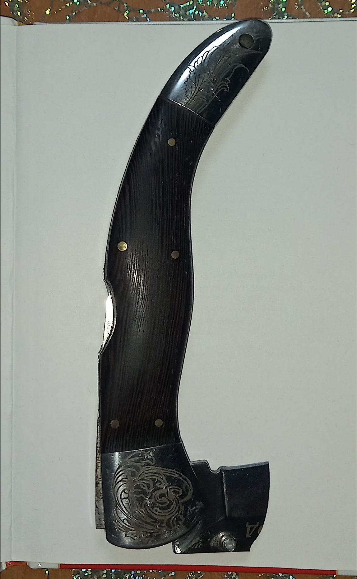

master-yg Опубликовано: 10 августа Автор Опубликовано: 10 августа Извините за фотки но на другом ноже ,на притинах заметна ось.Нож не мой.Я бы точно купил бы.А так думаю протравить хлорным железом может и получится.Стало интересно починить Есть то же сломанный клинок от охотничьего ножа ,принесли сказали может что и сделаю.

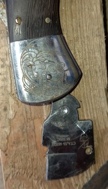

master-yg Опубликовано: 10 августа Автор Опубликовано: 10 августа Кажется на этом фото разглядел где ось.

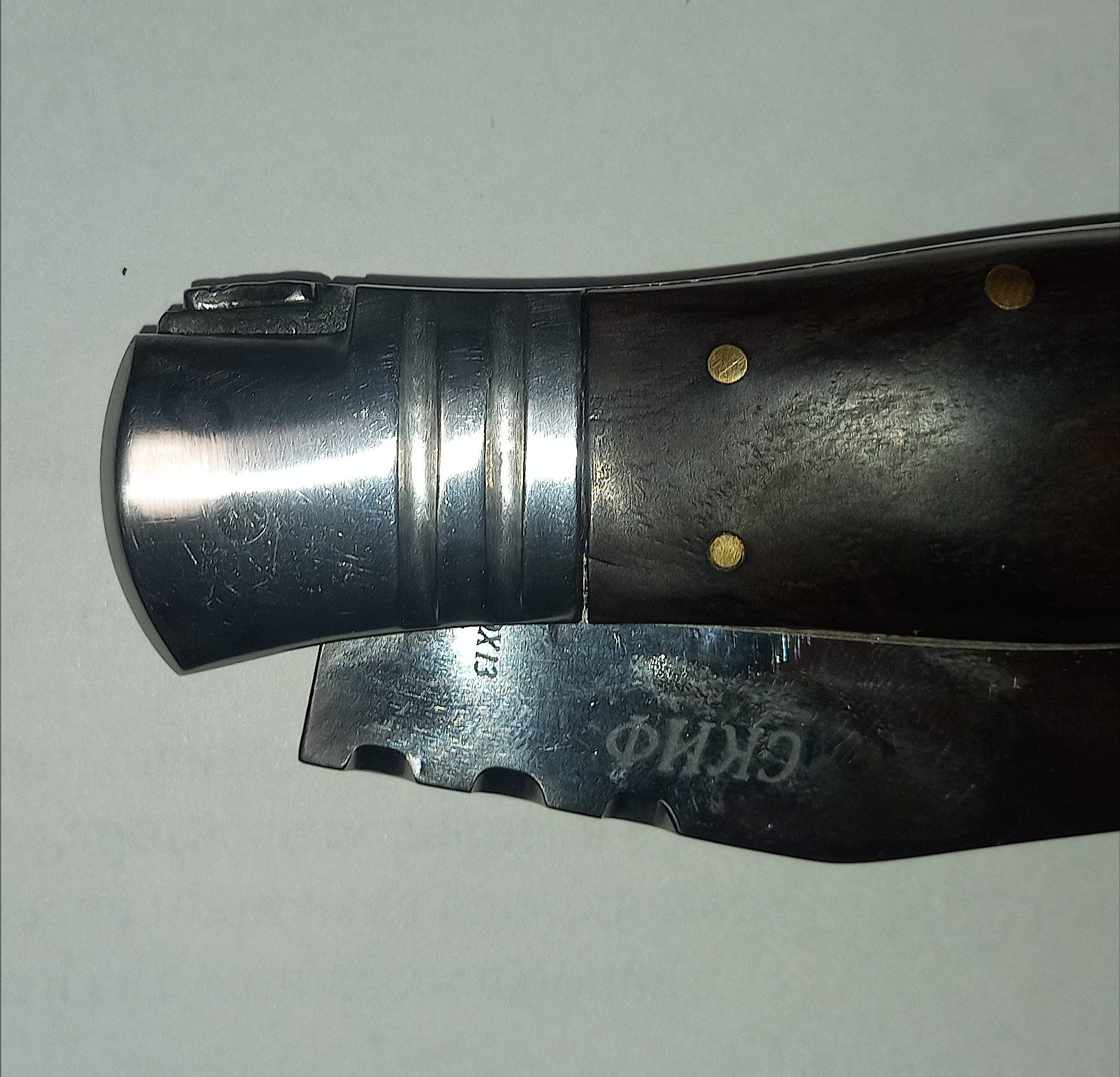

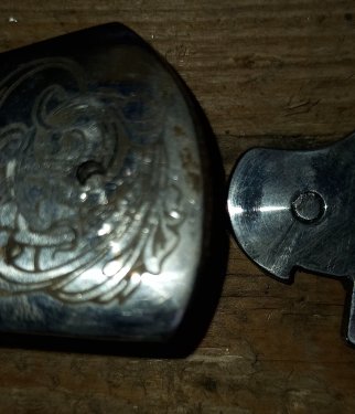

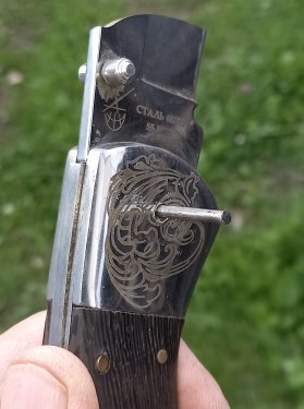

master-yg Опубликовано: 17 августа Автор Опубликовано: 17 августа Здравия всем. Вчера было немного времени ,выбил ось.Всё делал на коленках.С начала накернил,рассверлил.,Выбивал обломком сверла.Извиняйте за фото. 3
