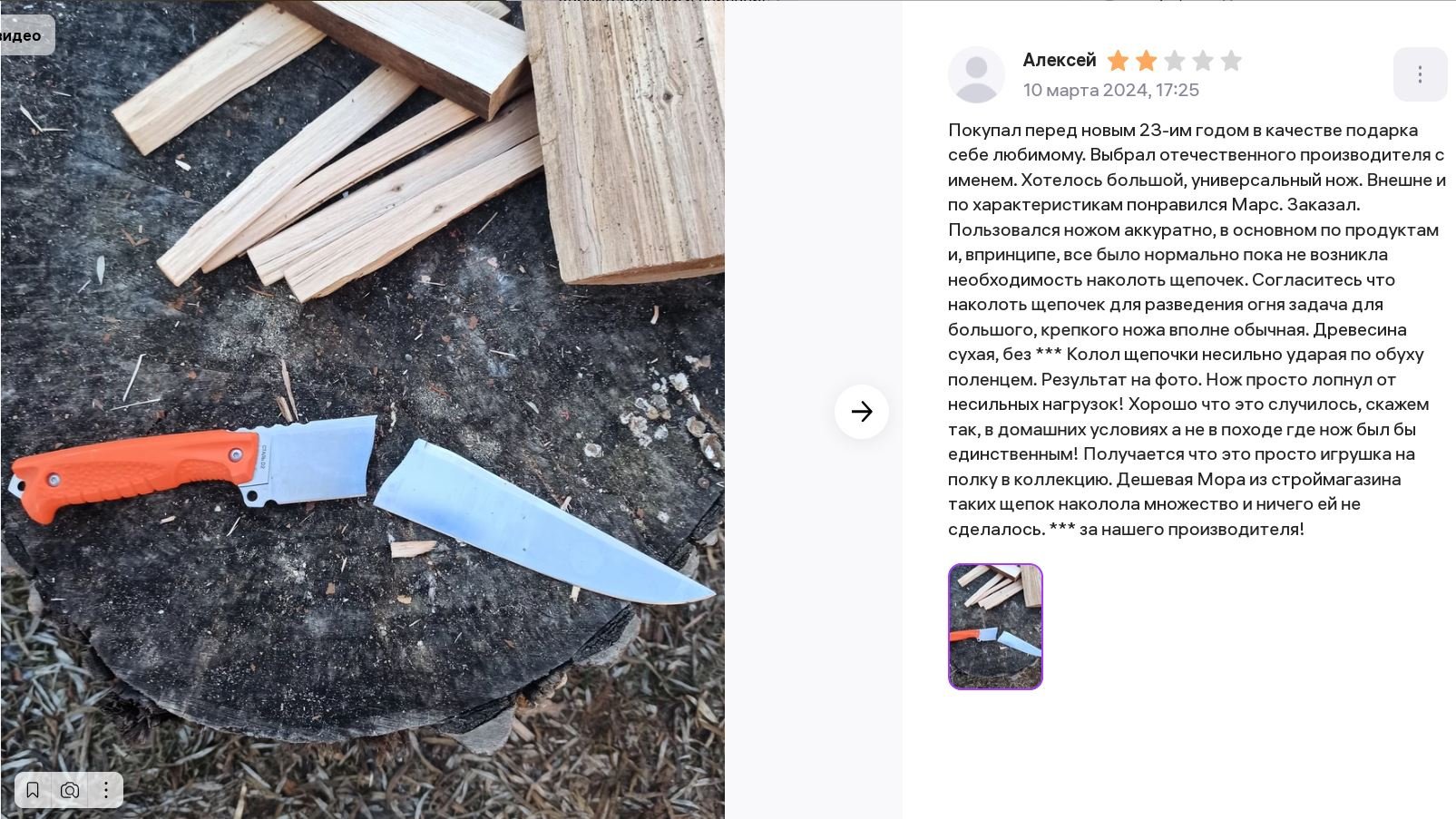

Понравился с оранжевой ручкой, но он из D2, оказывается.
D2 на больших ножах вызывает сомнения. Не будет ли крошиться?
Не сильно каленая AUS8, тут, как мне кажется, будет более предпочтительной.
Пишут, что 60-61. Вроде, не предел для D2.
