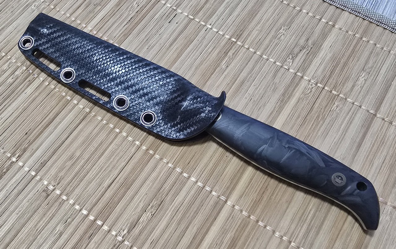

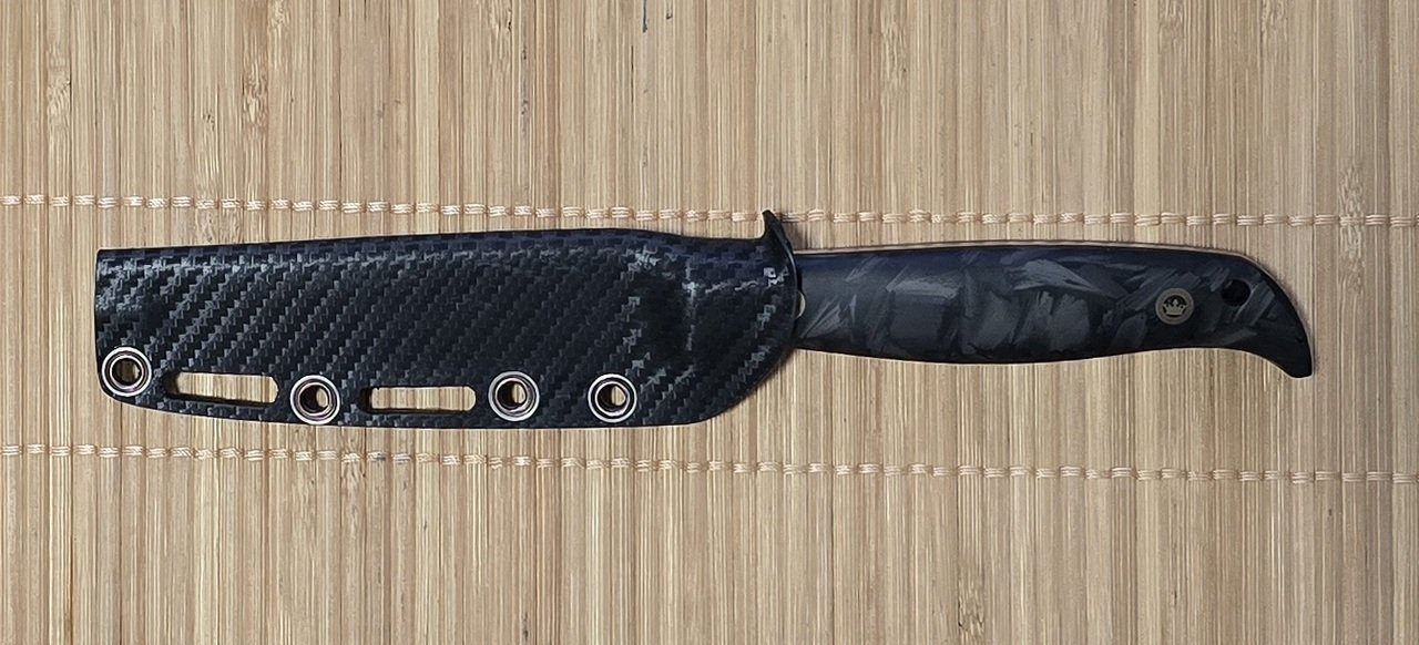

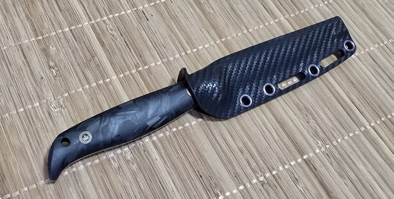

Наконец-то сделал себе ножны для Fällkniven F1.
Ибо родные пластиковые оказались так себе: гремят, пластиковая пружинка держит плохо, надо обязательно каждый раз ремешок застегивать, чтобы нож не потерять.
Видимо, по-этому ножик я таскал довольно редко. Удобные ножны для фикса - очень важная вещь.
Вот, что вышло.
Тоже прикрутил малую клипсу от Cold Steel.
