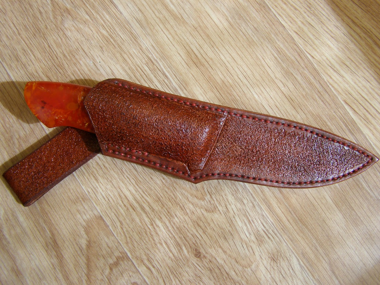

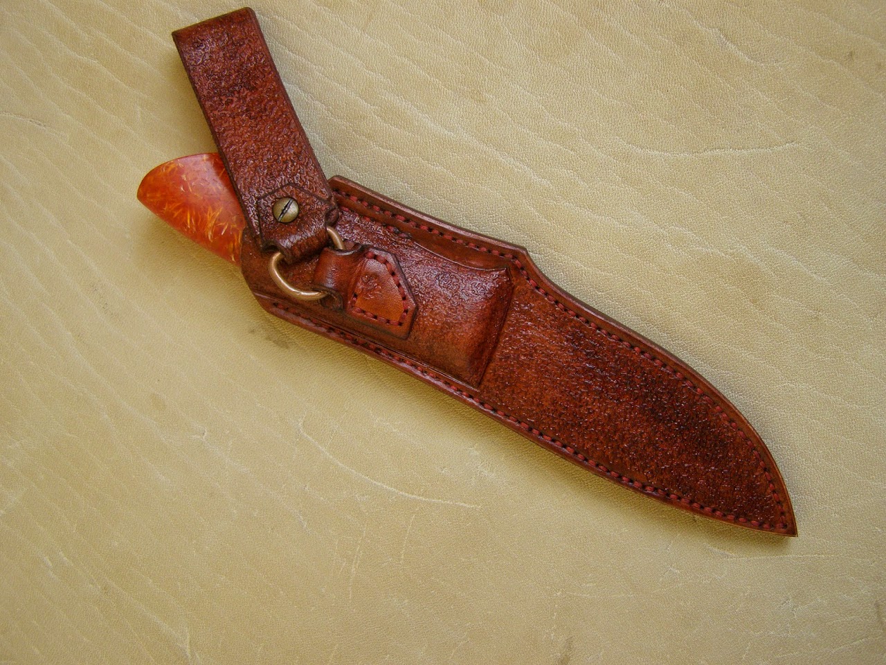

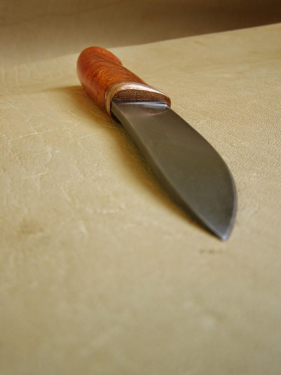

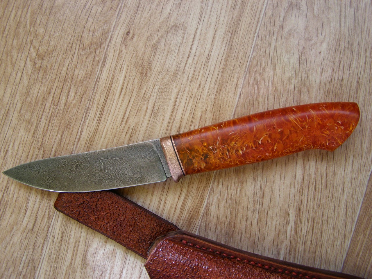

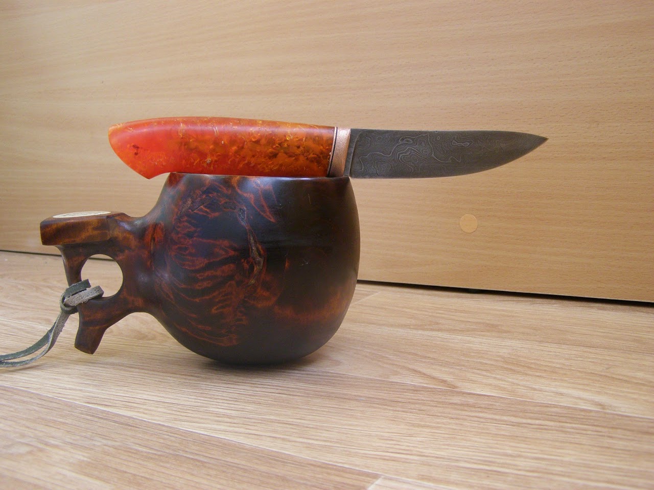

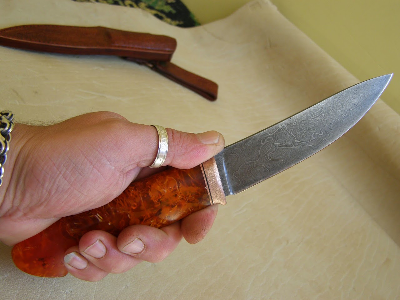

Доброго всем  вечера!Очередной нож...
Клинок-  (У8+ХВГ+ 9ХС) 125Х4,2Х28 (
Рукоять- люффа в полимере(130),больстер-БрХЦр1
Ножны-кожа растишка ,пропитка+покраска...

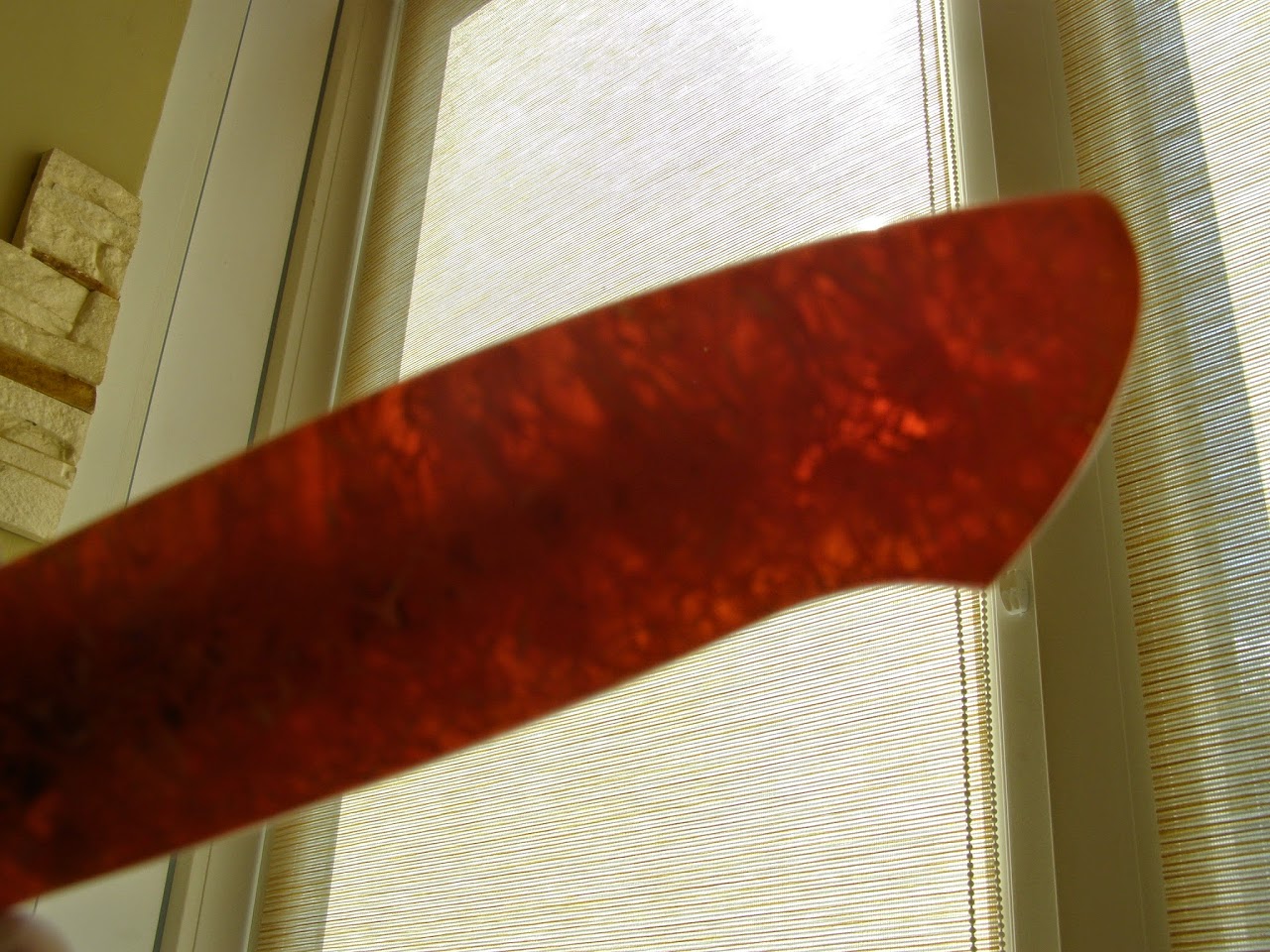

Почему "Ghost"  ... 1-ое фото покажет   :) ...

Андрей, а что такое люффа? Работа замечательная!
Лю́ффа — род травянистых лиан семейства Тыквенные...помню во флоте ,выдавали из нее мочалки  :) ...
а не хрупкая рукоять ?
Нет ...при обработке-на малых оборотах наждачкой или борами +вручную...немного вязкая ...

Не понятен состав пакета У8+ХВГ+ 9ХС
Если сами делали, можно в личку про целесообразность наличия в пакете похожих по характеристикам сталей?

Это не ко мне ... <_<  есть свойства металлов при которых они хорошо обрабатываются...
