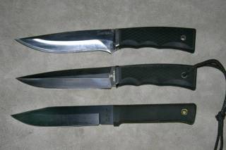

Весьма необычный нож появился под торговой маркой "Dendra". Я не знаю всей истории, но похоже, известная московская компания заказала в Японии изготовление нескольких моделей ножей по своему дизайну. Один из них хочу показать вам - модель GS002W.
Нож привлёк моё внимание агрессивной геометрией клинка и вполне приличными материалами. Клинок из AUS-8, закалённой по данным производителя до 57-58 HRC, рукоять - кратон. Спуски прямые.
post-269-041694100 1282891886_thumb.jpg post-269-083888400 1282891911_thumb.jpg
Габариты ножа весьма серьёзные: длина клинка 15см, ширина 33мм, максимальная толщина 5мм, по обуху 2,6мм. Подводы разумные для такого типа ножа - примерно 0,9мм.
Рукоять заслуживает особого внимания. Её форма настолько сложная, что описать её невозможно. Надеюсь, на фото будет видно.

Сверху рукоять имеет весьма "правильную" эргономичную форму. Кроме выемок на нижней стороне она так же неравномерно сужается книзу, что так же должно способствовать надёжному удержанию ножа. Текстура кратона очень агрессивная и для голой руки, пожалуй, даже слишком. Зато можно быть уверенным, что нож не выскользнет ни при каких условиях.
Не смотря на все ухищрения, рукоять в мою руку легла не очень комфортно: слишком резкие углы между спинкой и боками, излишне широка в районе мизинца. Но это моё личное ИМХО.
Сборка вполне качественная, но небольшая щель между клинком и больстером присутствует:
Порадовали ножны. Качественная кожа, удобная конструкция, хорошо подогнаны по ножу. До идеала не хватает только пластиковой вставки.
Итог - по первым ощущениям весьма неплохой нож агрессивного дизайна, при этом хозбыт. Имеет право на существование. В работе пока не проверял.
