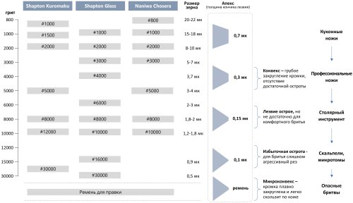

Далее описаны ключевые подходы к заточке и физика процесса (на основе экспериментов с заточкой опасной бритвы на камнях Shapton Glass 2k-16k):
- Камни 1k-4k формируют геометрию кромки, но оставляют апекс (кончик лезвия) толстым (0.3-0.7 мкм) и шероховатым.
- Shapton 8k уменьшает толщину апекса до ~0.15 мкм, полирует царапины, но бритье остается жестким.
- Shapton 16k (зерно 0.92 мкм) доводит апекс до 0.1 мкм, обеспечивая безупречный рез волоса на весу.
! Камни выше 8k не меняют угол заточки, а лишь утончают кончик кромки, удаляя микроскопические дефекты.
! Финиш на 16k без последующей правки на ремне делает кромку хрупкой и избыточно острой для кожи.
Ключ к комфортному бритью - микроконвекс: легкое закругление кончика кромки, формируемое пастой на ремне.
