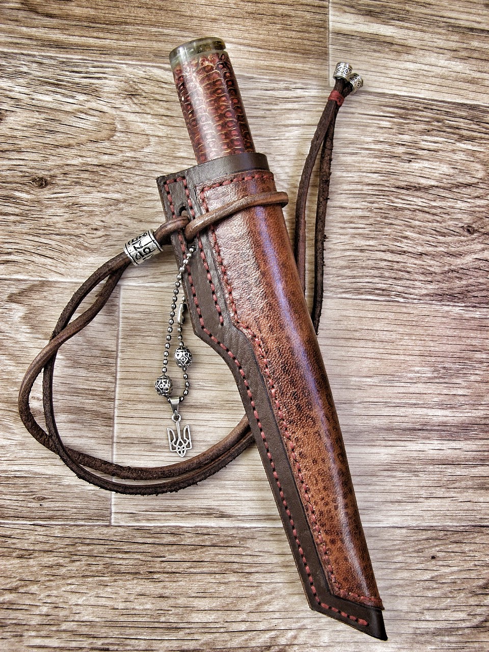

Доброго   всем вечера!Наконец закончил долгожданный проект-якут "Огненная саламандра-2"
ТТХ-клинок 95Х18 (58-59HRC)-122Х3,1Х18
Рукоять:120-стабкукуруза+резьба по полимеру   (саламандра залита акрилом+люминофор)
Ножны:кожа ременная 3 мм+вставка 1,2мм(под каймана...)
p.s.ни одно животное не пострадало   :)) !!!...

Я правильно понял, классический якут?
Ноженки больше понравились "кожи крокодила" (с) Рукоять - "моржовая".
Эх, понять бы в чем их шарм )))
Какой то он американский. Кукуруза,лягушки,Лапландская рюмка,шнурки,подвесы. Точно не ЯН.
Даже принимая и учитывая.....поиск и всё такое....не туда.
Да и кукуруза (рукоять) просится раза в полтора пошире, и пр.

Андрей,два предыдущих лично мне показались более жизнерадостными,и уж точно более  "якутскими" и соответствующими...

Новые материалы...пробовать то надо,а у художника свой карандаши...У якутов на ножах тоже разные материалы...
Кукуруза на рукоять? Вот это не ожидал :blink:
Нужно пробовать  :)  ,еще одна осталась...

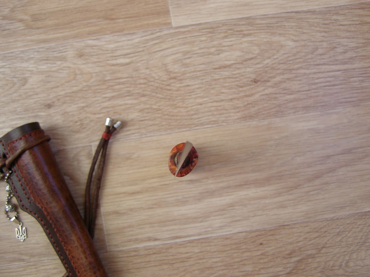

А как стабилизировать кукурузу?
Василий ...я не знаю :(  это земляки занимаются техпроцессом...,сложный и трудоемкий...после финиша рукояти-появляются маленькие поры,приходится снова переливать...
Василий,всё гораздо проще чем Ты думаешь. Берёшь акрил,обязательно жидкий, это типа порошковой водки,заливаешь кукурузину или какую нибудь шишку (желательно длинную) и после полимеризации будет Тебе счастье.
Ваня!!!А как же рыхлый качан+связка семян+твердая оболочка зерна...Былоб так просто -делали все....
я в смоле шишки стабилил для детских поделок, кукуруза думаю не проблема будет. Сейчас поеду в кукурузные месторождения как раз, возьму пару тройку початков для эксперимента.
