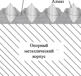

Alexx_S Опубликовано: 10 апреля 2013 Опубликовано: 10 апреля 2013 А алмазам от керамики разве что-то будет? Конечно будет. У ДМТ алмазы на гальванической связке: При заточке любых ножей зерна алмаза постепенно расшатываются и выдираются из связки. А нанесены они монослоем, зерна не обновляются, брусок - "лысеет". т.е. 3000грид после 1200-го алмаза нормально будет? не слишком мелко? Если опираться исключительно на размер зерна, то в самый раз: у Экстра-Файн ДМТ зерно 9микрон, а у Чосеры 3000 - 4мкм. Но я вас предупреждал насчет недостатков заточки алмазами - возможно на подводах будут глубокие риски, а на кромке - приличные сколы, которые придется долго выводить 3000-ком. 0 Ответить

Alexx_S Опубликовано: 10 апреля 2013 Опубликовано: 10 апреля 2013 но у алмаза зерно агрессивное.... Это скорее проблема, чем плюс. Зерно не только агрессивное, оно еще и разное по размеру и неравномерно распределено в матрице. Я очень не люблю точить алмазами, хотя точилкой ДМТ Алайнер пользовался много лет. Как только появились нормальные камни - я про алмазы забыл. У дмт разве монослой алмазов? слышал что там 2-3 слоя. Монослой Всегда думал что износ идёт только из-за сколов алмазов. А из-за их твердости ресурс получается очень большим... а оказывается они ещё и выдираются... тогда возможно и не стоит притирать керамику. Не путайте твердость и прочность. Алмаз довольно хрупок. Ещё вопросик а ДМТ fine(600 mesh) подходит для выравнивания чусеры 3000? 600, а не 1200 потому как он у меня по размерам удобнее. Для выравнивания проще взять обычное стекло и порошок карбида кремния 0 Ответить
