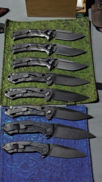

Среди ножевого сообщества ЕКБ этот бренд не то, чтоб прям вот популярен, но на найфовке в январе было как-то так:

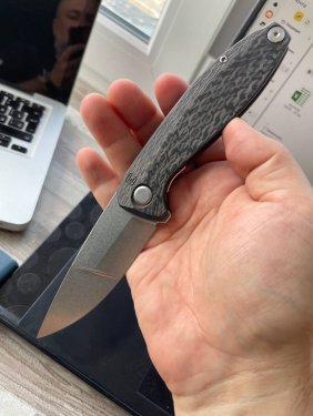

Из тех ножей, которые я увидел на их сайте, мне понравились Trol, Natriks и Uld. Как я уже написал - в наличии всего этого давно нет, так что искать надо было на вторичке, но я знал того, кто хотел продать абсолютно нулевый Uld, чем я и воспользовался.
Цифры / факты:
Длина клинка, мм        - 88
Общая длина, мм.        - 201
Клинок (марка стали) - Elmax
Обработка клинка       - Stonewash
Материал рукояти       - Микарта
Тип замка                      - Liner Lock
Дизайнер                       - Ренар Ульданов
Буду использовать фотки с официального сайта
У ножа был небольшой косяк - замок фиксировался только при очень резком рывке во время открывания клинка, что не остановило меня при покупке - вопрос решается за 10 минут.
В общем знакомство с ножом я начал с разборки:
- На винтах нет локтайта
- ВСЕ винты на ноже под один размер торкса
- Внутри стоят простые керамические подшипники в латунной обойме
- Металлические плашки рукояти очень аккуратно вставлены в выборки в микарте и имеют вырезы для облегчения, частично "мясо" снято даже на пластине замка.
- Подгонка всех деталей на очень высоком уровне, еще бы замок сразу хорошо подогнали, вообще бы вопросов не было. Странно, что с этим не справились.
- Собирается нож так же легко, как и разбирается, клинок встает точно по центру без какой-либо настройки.

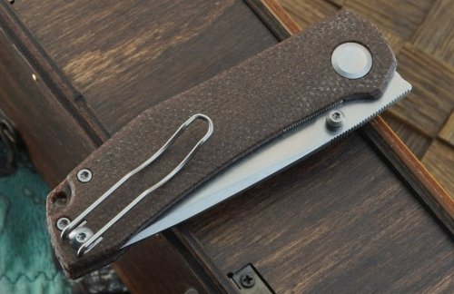

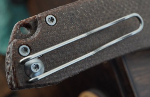

Вопрос с замком реально решился минут за 10 - уже со второго прохода гравером замок стал вставать четко на место. Раз уж разобрал нож, решил еще и клипсу немного подогнуть - загнул кончик, чтоб меньше торчал. Клипса, кстати, проволочная - скопирована один в один со Спаевской.

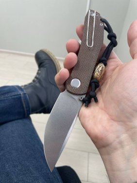

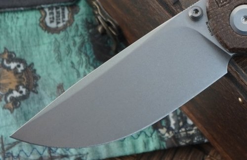

Клинок - широкий, с прямыми спусками от обуха и довольно тонким сведением. Резучий, шо капец. Чойла на клинке нет, есть классическое рикасо, в которое палец не запихивается, так что длина клинка честная на все указанные сантиметры.
Шпеньки... не люблю шпеньки, но здесь их поставили в правильное место и они не воруют пространство клинка, торчат себе почти у самой рукояти и не отсвечивают, а клинок запускается ими как из пращи. Кстати, шпеньки внезапно скручиваются цивилизованным способом - при помощи торкса (а не двумя тисками, как на других ножах) и торкс этот тот же самый, что и на всех остальных винтах.
Вообще, у ножа есть фронт флиппер, в другом случае я бы свинтил шпеньки и забыл бы про них, но на Ульде флиппер оказался для меня неудобным, так что шпеньки остались на своих местах.
Рукоять - джутовая (на сколько я понимаю) микарта цвета темной ириски. Очень симпатишная и весьма шершавая, в руке лежит отлично и сухой, и мокрой. На лицевой плашке есть фрезеровка, которая дополнительно добавляет цеплючести рукояти. Клипса, как я уже писал и показывал, проволочная (мой самый любимый вид клипсы) и имеет только одно положение, левши, носящие ножи в положении "кончик вниз" - это не ваш нож.
Блин, ну реально - ириска )))

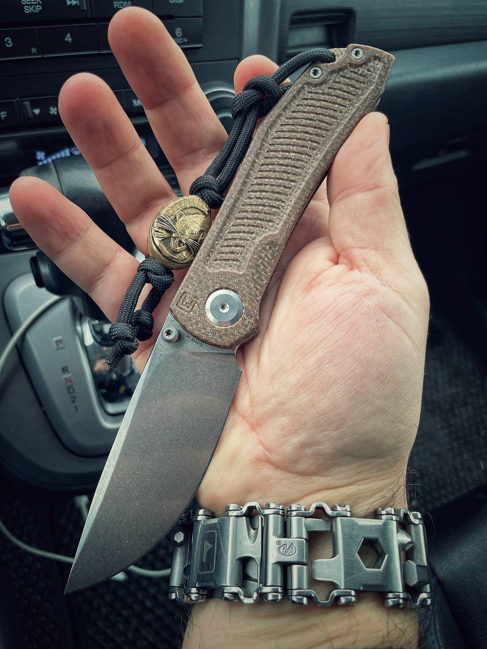

Общее впечатление - пользуюсь ножом чуть больше недели, как я часто делаю с новыми для меня ножами: обкатка в режиме "один месяц - один нож". Давно не ловил такого кайфа, понял, откуда берутся положительные отзывы об этом ноже. Это очень уверенный универсал (в рамках своих размеров): резучий, хорошо лежит в руке, прекрасно сбалансирован, хорошо работает по любым продуктам и при этом отлично строгает дерево. Довольно компактный, но его мне вполне хватает для повседневного использования. Да, это не кухонник, но я им легко выполняю любую работу. По стали пока ничего не могу сказать, кроме того, что за неделю использования я не просадил заточку - как он пластал газету, так и продолжает. Ну, судя по отзывам, тут стоит стандартный Elmax, без каких-либо сюрпризов.
Пока пользуюсь ножом, все больше проникаюсь уважением к нему. Внимание к мелочам конечно впечатляет.
Фаски сняты со всех торцов с маниакальной тщательностью, при этом все линии переходов четкие и ровные.
Насечки везде, где это нужно, при этом без фанатизма ради дизайна
Вот такая фишка - площадка на пяте клинка создает одну поверхность с выемками на плашках рукояти. Насечки добавляют "шершавости" поверхности. В итоге палец это место ощущает как единое целое, а не как бутерброд микарта/металл/микарта.
Это второй нож после "Царапдерко" (Царап с кастомным клинком под мои запросы), который смог залезть мне в подкорку и поселиться там основательно.
ЗЫ: но кааак, при такой дотошности к деталям они не смогли подогнать по месту лайнер замка? )))))
