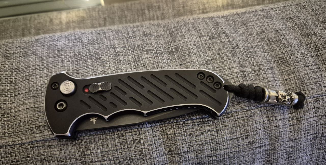

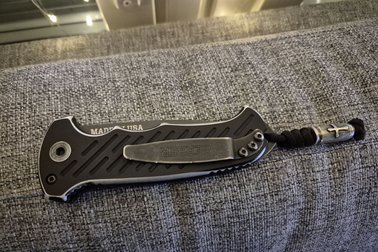

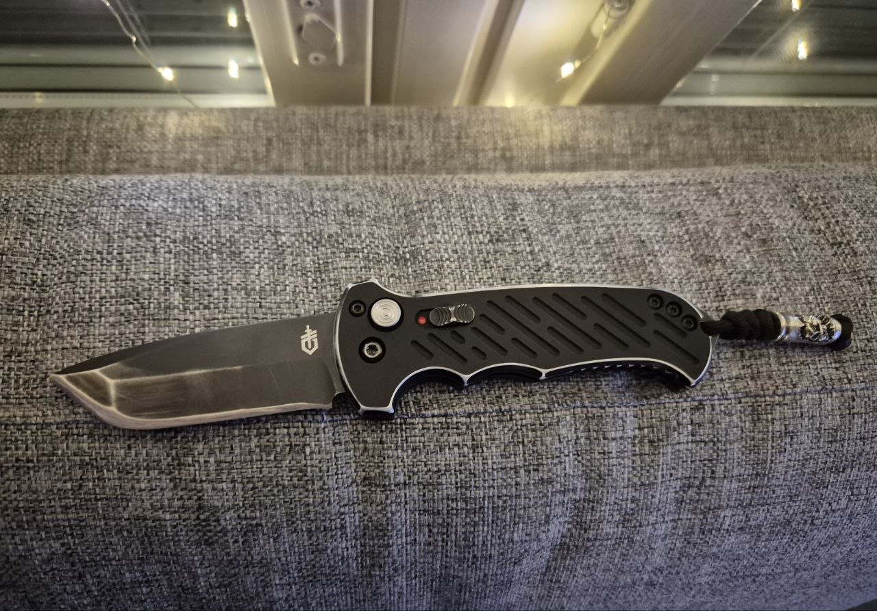

Упоминался на форуме, но тема не была раскрыта. Модель к сожалению однa из последних, что не так унылa и с изюмом. Были канеш и потом варианты, но из складней то точно. Последних это так, для словца. Вообще 2006 год и сделан для армии или с прицелом для нее, получен даже номер для спецзаказа. Народ пользовался и отзывов море.
В закрытом  5″ (127mm)
Лезвие 3.5″ (89mm) Смотря как мерить. Если из самой высокой точки больстера, то да. Если от самого начала РК то 9 мм с копейками.
Толщина 3.4mm. Но тоже играет. У моего 4 мм.
Материал CPM S30V
Рукоять алюминий
Предохранитель на открывание
Стальная клипса
Вес 203 g

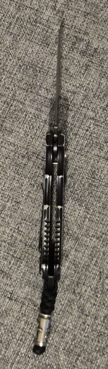

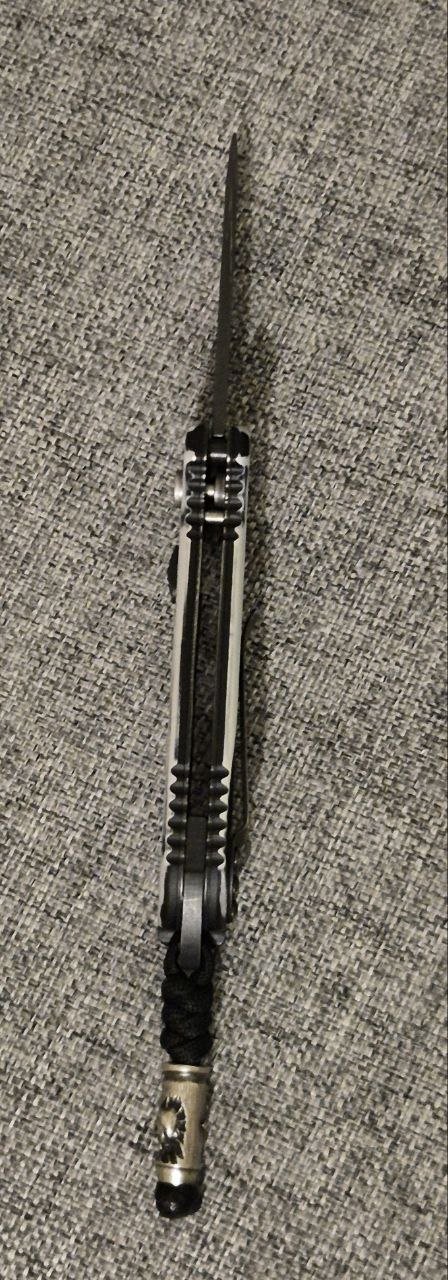

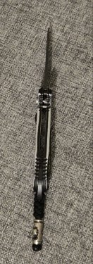

Подвернулся бу и не смог устоять. Как раз такой мне по душе, ламповый и в поюзе. Это как джинсы потертые и рваные. Цена была в 4 раза меньше нового. Харизма так и прет, особо заточка порадовала. В линзу выведен, хоть и геометрия похерена. Сам до этого с нуля, долго бы выходил. Заточка бритвенная, нож в руке очень уверенный, по рукоятке и не скажешь, что складень. Пружина ушатанная и сейчас работает как простой кнопочник, на инерции. Буду вопрос поднимать по гарантии или заказывать разные пружины на пробу. Пробил по инету тему, но там ясности маловато по размерам.

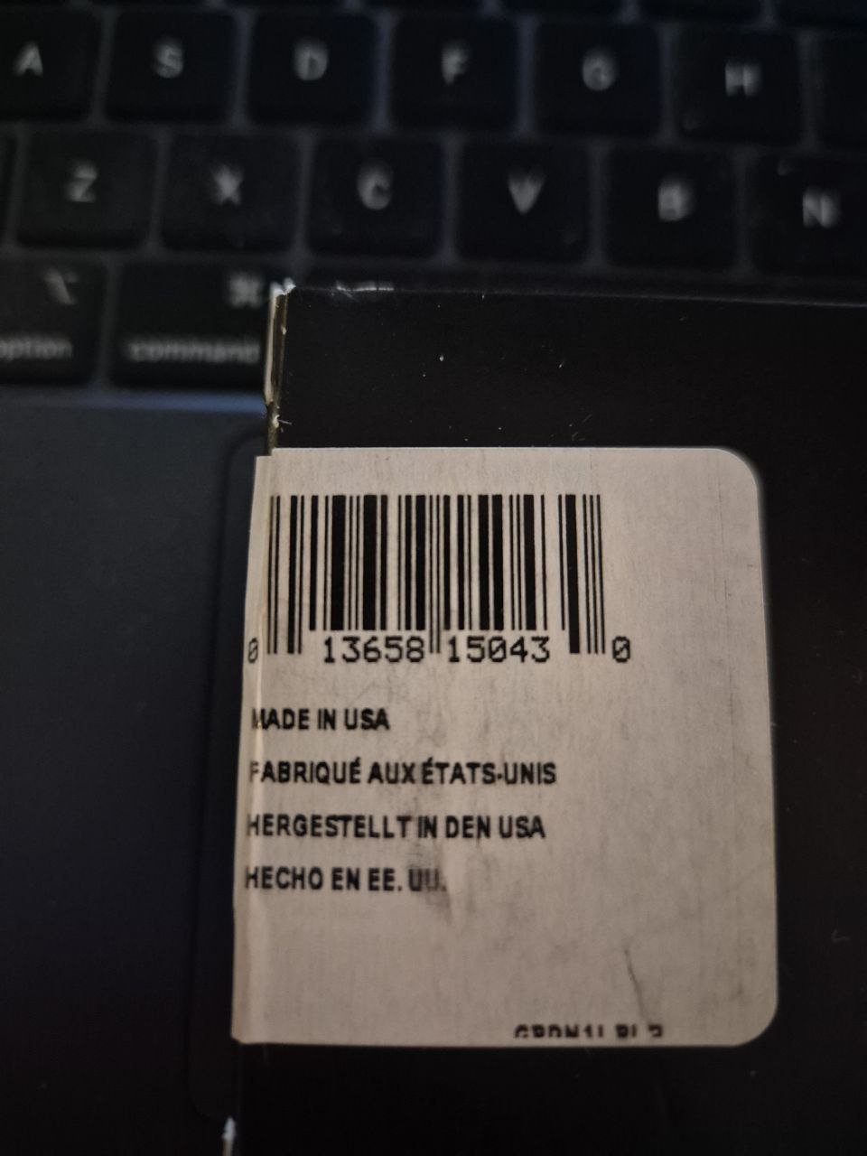

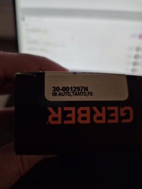

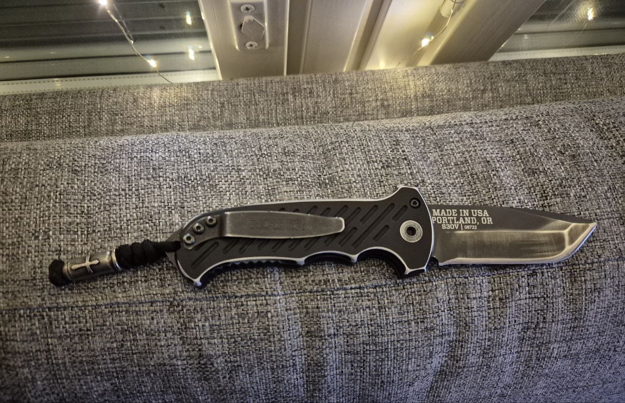

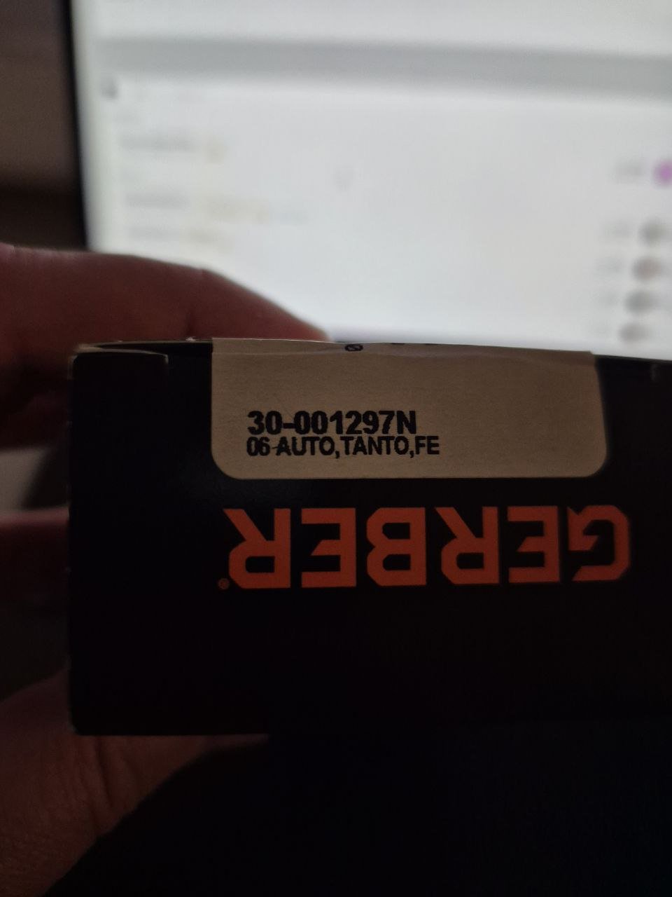

Модель для армии была, это да. Конкретно этот нож/модель, не нашел подтверждения. По логотипу на клинке, поздний вариант, а по номеру на клинке, вроде дата производства.

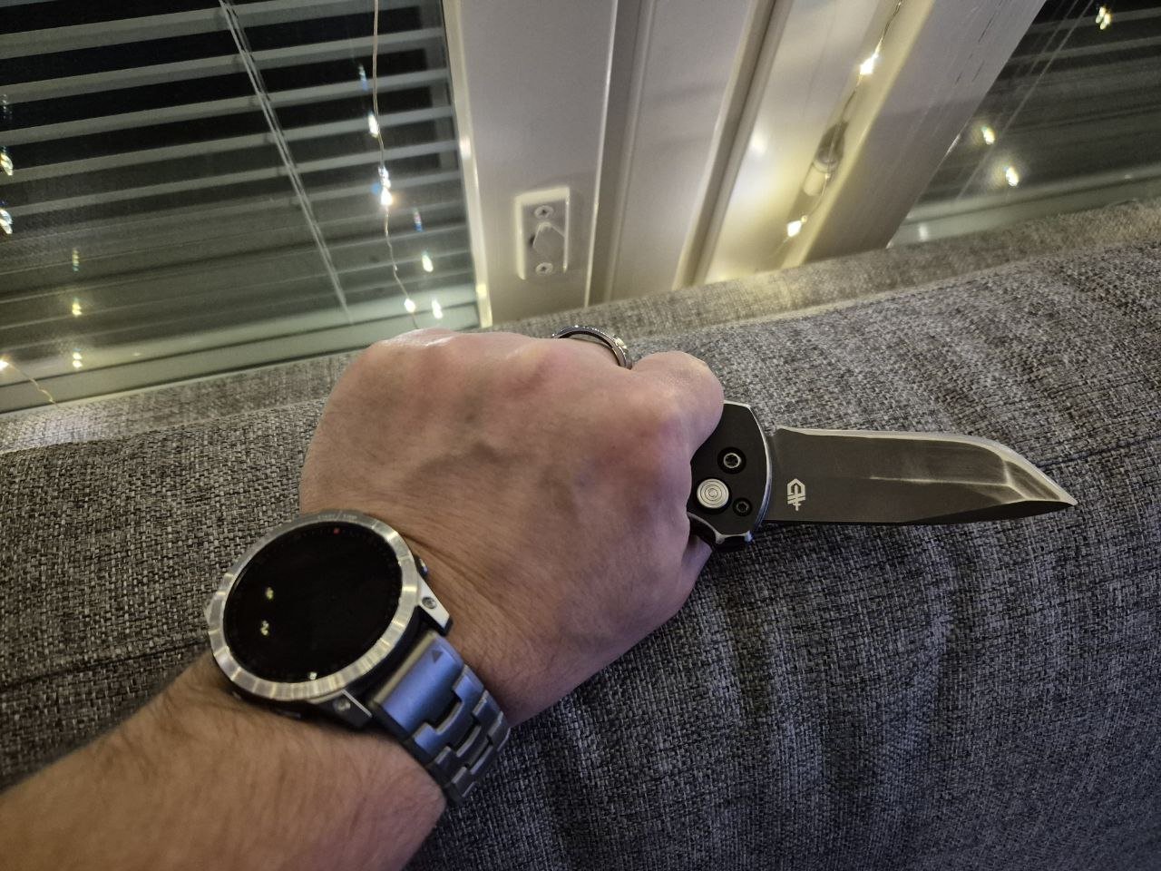

Нож в меру тяжелый, но верткий Рез уверенный и как у финки ближе к клинку хват не просится. Или это я уже делаю скидку. Да, как ранее говорил, не жалую складни как раз из за этого. Если сделать ножны, то можно просто держать открытым, замок держит четко. Порезать, люк открыть или как лопатку использовать, без вопросов вообще. С оригинальной заточкой, вопросы есть.
