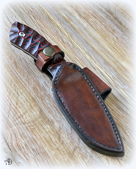

Не нравились мне ножны финского типа - ни те, которые швом  по одежде трутся - ни плоские с "ершистыми" углами во все стороны...в общем от такие теперь пользую
Сшил первые в жизни ножны.
Просто несколько фоток.
Шил крючком, плоской вощёной ниткой.
Красил морилками и обувным кремом... :D
Вот, что получилось:
Подвес рассчитан на горизонтальное ношение на левой стороне.
