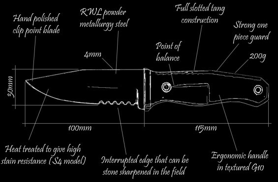

Есть такой нож! Вот он:
Автор дизайна  Беар Гриллс, который из передачи "Выжить любой ценой" (Ultimate Survive) с Дискавери. Круче него никого нет.
Заказать можно тут: http://www.bayleyknife.com/site/s4.aspx
Заказать можно тут: http://www.bayleykni...om/site/s4.aspx

100 мм лезвием рубить "на ура" - хотелось-бы посмотреть эту картину маслом. Вот они 100 мм
