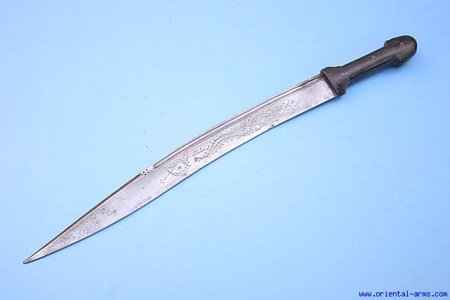

Старичок.
По утраченным деталям хорошо понятен монтаж.
Очевидное сходство с монтажом старых пчаков, общие тюркские корни, однако, усматриваются...
http://rusknife.com/index.php/topic/2546-%D0%BE%D0%BF%D1%80%D0%BE%D1%81-%D1%80%D0%B0%D0%B7%D0%BC%D1%8B%D1%88%D0%BB%D0%B5%D0%BD%D0%B8%D0%B5/
Старичок. По утраченным деталям хорошо понятен монтаж.
Я так понимаю весь монтаж на оловянном припое.
Все я о своем... все таки никак не прочувствую монтаж...
Ну да.
Какой именно припой точно не скажу.
Надо старые технологии изготовления медной и серебряной посуды смотреть, технологии ювелиров.
Балканский симбиоз кама и гарды сам по себе интересен.
Они даже в штыке это обыграли.

А мне этот старенький болгарин с гардой как у кортика нравится. Были бы ножны в комплекте, то наверно даже купил бы
А кто сказал, что это болгарин?
Продавец оттуда. И кто еще на такой кинжал может гарду прилепить?
Как кто? Наши.
Обратите внимание -
Переход "гарда-рукоять" типичен как раз для русской работы.
Сравните с новодельным кинжалом Мака.
Да и на совершенно нормальный кама могли гарду примастрячить с крупного охотника, для придания "редкости".
Это уж, конечно, руками надо смотреть.
А от фото впечатление, что гарда просто напрессована на готовый кинжал от острия к рукояти.
Ну не знаю... много их похожих
Русское проще и дороже продать чем болгарское. Где логика в надувательском надевании на "русский" кинжал совершенно не свойственного ему конструктивного элемента?
См. пост №51.
Вопрос только в монтаже - изначальный он, или переделка.
А поставить на более новый кинжал старую гарду, да еще с инициалами и датой - некая логика присутствует.wink.png
Просто сравните этот кинжал с болгарскими на фото - ну нет у болгар уширения нижней части рукояти у гарды.
А на русском монтаже такое уширение в наличии.
пост 51 смотрел но аналогию провести не могу. Хотя если этот кинжальчик окажется например охотничьим русским а не болгарским, как я изначально предполагал, то может и стоит его забрать :)
А по форме клинка что можно сказать?
Кама и кама, такой предмет надо в руках держать, чтобы нюансы понять. По мне так сборняк, из кавказской камы кто-то сделал в подарок с инициальной гардой, как ее прилепили надо смотреть вживую.
