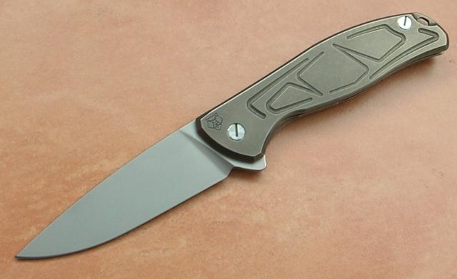

Эх, какая знакомая цифирь – 95. Вот, помнится, Финдовз-95, первые настоящие Форточки – вот это было да, круто. Хотя, если подумать – то и нифига не круто. Нет, по-своему очень круто, но если подумать… Не знаю почему, но совсем недавно укупленный мною Флиппер от Широгорова вызывает схожие эмоции. С одной стороны – офигенно, но с другой, как-то местами не понятно и неоднозначно, что бы там Владимир Вольфович не говорил.
Ножик этот я купил случайно. С полгода не покупал новых ножиков, все не до них было, а тут зашел вдруг на Арсенал – а у Широгоровых ножики еще не все раскупили к обеду первого дня, во дела. Странно это как-то и не привычно. Ну, я случайно этого флиппера увидал, взял в руки покрутить, да так сразу и купил.
Надо сказать, я даже и не знал, что Широгоровы начали ножи с фреймом делать. Аксисиные их модели мне всегда в общем и целом нравились, но себе ни одной ни разу не покупал, поскольку всегда находил в них какие-нибудь мелкие недочеты, которые меня решительно не устраивали. Перечислять их не буду, дабы не провоцировать холивары, скажем так – это все было явно не мое. А тут вдруг – надо же, захотелось их нож немедленно купить. Не увидев этому разумной альтернативы, сделал почти как всегда – как мне захотелось, т.е. купил.
Первое впечатление от ножа – восторг и восхищение. Да, вот прямо так, с изрядной долей пафоса. В руке удобен и приятен так, что выпускать не хочется. Обработка в целом крайне приятная, грамотный клин, размер, форма. Винтики, конечно, чуточку недотягивают до общего уровня ножа, но тоже вполне годные с виду. Мне достался вариант с С90В, подшипником с шариками вокруг оси и несколькими оформительскими зигзагами на ручке. Собственно, я не выбирал, а купил тот, что мне с витрины дали посмотреть. Там рядом еще несколько лежало. Очевидно, они еще бывают с голой ручкой и другими сталями.

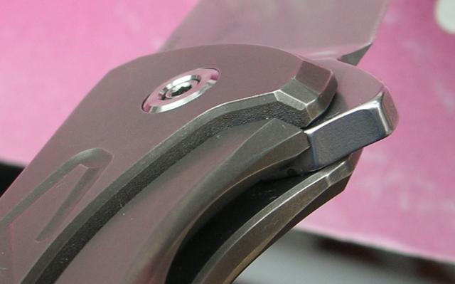

Судя по названию – нож должен флипать. Что он и делает, весьма при том исправно. Клинок в закрытом виде держится плотно, усилие страгивания велико, на грани дискомфортного, имхо. Клинок вылетает так, как не у всякого автомата или ассиста. Мощно, громко, из любого положения. Звук и четкость при закрывании тоже доставляют немало.

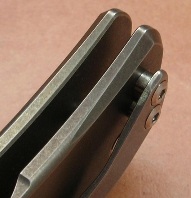

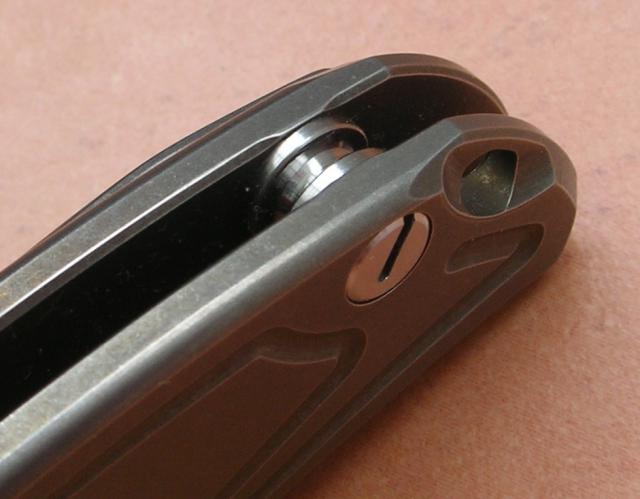

Что действительно поражает – проделанная работа авторов над рукоятью. Она, повторюсь, очень удобная, из рук не хочется выпускать. А мне, все-таки, есть, с чем сравнивать. Фасочек разнообразных на плашках просто неимоверное количество. Приглядитесь к фоткам.
Внешние края имеют широкие фаски или радиусы. Внутренние края имеют фаски. Фаски внутри на спинке в районе плавника заметно шире – открывающему пальцу комфортно. А на бонку винта с жопки гляньте – внутренние фаски в ее районе уже, чем по соседству! Такая мелочь, а сделана. Или вот в прорези фрейма – есть четкая фаска. Казалось бы, так и надо, а ведь дофига где нету, даже в значительно более дорогих и именитых ножах многими такими приятными мелочами пренебрегают запросто.
Клипса весьма хороша, и красива, и функциональна. Есть на ней какой-то мелкий артефакт недообработанный, но это я придираюсь.

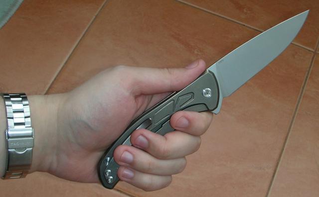

При этом вообще в работе нож показал себя очень хорошо. Построгал им деревяшки, сухой олений рог – нормально. На роге, правда, клинок чуточку заблестел где-то на 2 мм, убрал несколькими легкими движениями виксовской точилки. Наверное, кусочек заусенца оставался. По продуктам тоже идет резво. Хотя заточен хорошо, но агрессивности иногда не добирал, надо будет поэкспериментировать с финишем. Но в целом отлично с микроскопическим минусом.
Рукоять, повторюсь, крайне удобна под мою руку. На обычных работах здорово обходит себензу, хотя толще всего на миллиметр, да и остальные габариты отличаются незначительно. Хотя, тут не только рукоять работает, но и клин, конечно. Клин у флиппера существенно более резучий, чем на себе. Чем на двух себах сразу даже, вот. При силовых же работах разница почти не заметна – долго строгать одинаково не слишком здорово.
