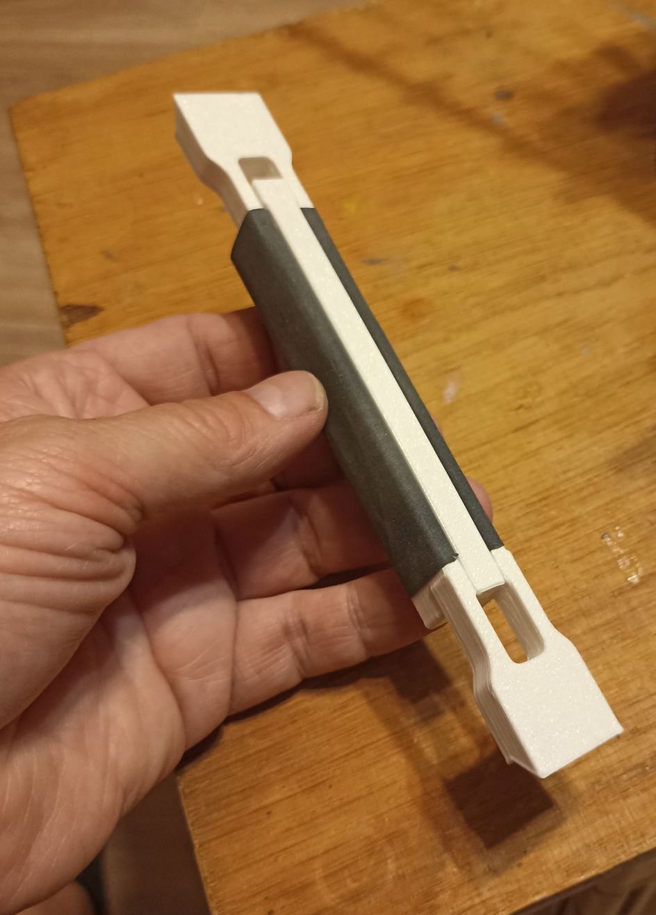

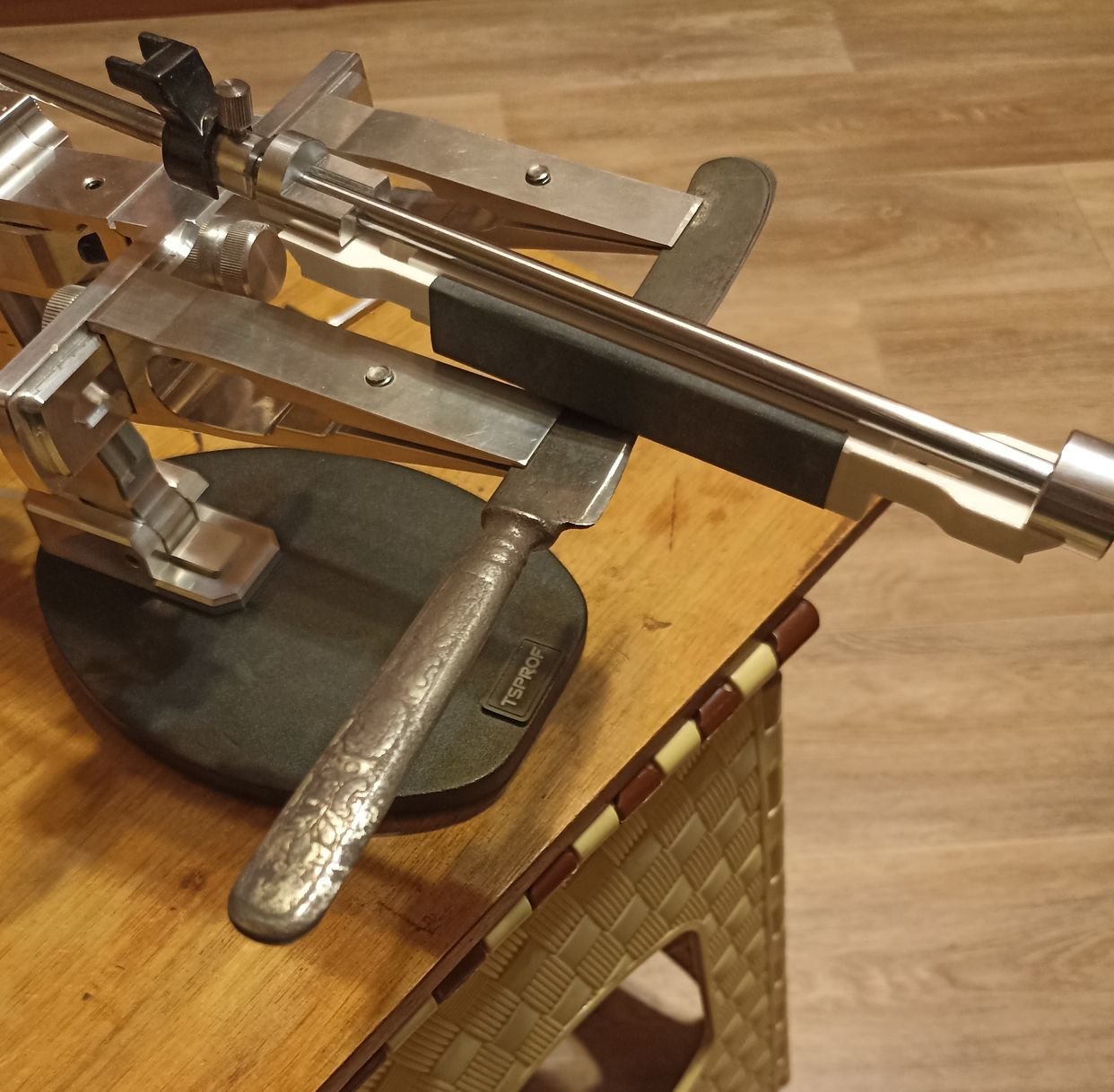

попробовал наждачку , в составе написано SiC . гритность 320-800 . р6м5 не берет вовсе, клапанку на 5-7 проходов хватает , берет неохотно потом салится. что я делаю не так ?))) п.с. кухонники норм пилит
У меня со шлиф шкуркой любовь не сложилась, но отвечу, так как немного в шкуре разбираюсь.
Если шкура брендовая (мirка, например) должна работать нормально. Если не понятный китай, то может и сыпаться.
А, да, воды не жалеть, работать "от зерна".
Другую наждачку нужно пробовать. Те стали, что вы написали так просто не сдаются :). Или алмаз
Там еще может быть дело в термообработке.Помню,как офигевал,когда точил Рант Бенчевский с 440С и Кизляр Суприм с китайской Д2,алмаз! еле брал.Было реальное стекло,с множеством сколов при заточке.А вообще хорошая наждачка Р6М5 должна брать без проблем.Только муторно это...наждачкой,уж лучше правда,подкопить и алмазы взять.
