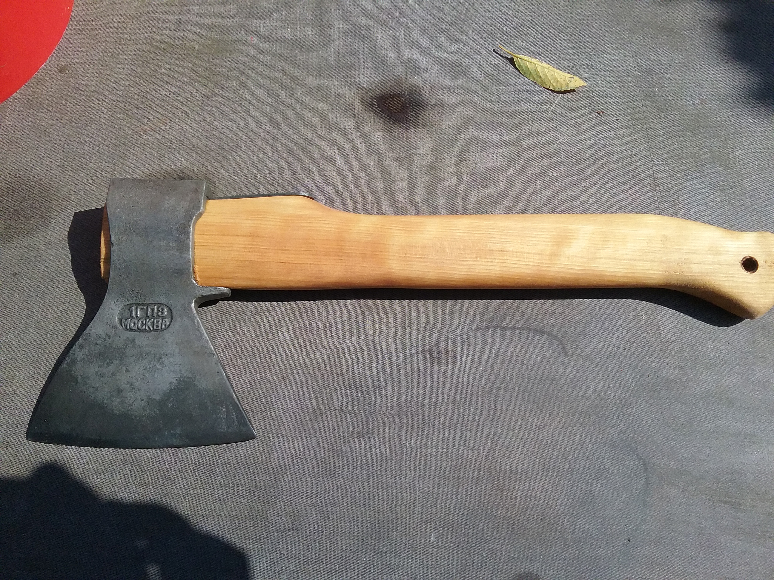

собрал своего гпзешника, на прямую березовую 60см ручку из хозмага. Условное название - "Мангазейский подшипник";-) Вес в сборе 920г.
уточнен на 1-1.5 см от оригинала, в основном был сточен носок, пришлось и пятку подточить для симметричности(голова из заброшенного дома в Тверской области.)
насадка на 3 клина, на столярный клей ПВА, под головой подмотана капроновая лента на эпоксидке(в голове эпоксидки нет, ремонтопригодно)
общий вид, топорище пропитано льняным маслом.

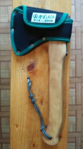

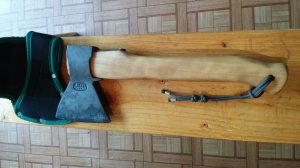

Дачный топор. долго жил без дела. рукоятка слегка подплесневела, прокрасил морилкой, потом залил машинным маслом и над огнем его покипятил, получилась как бы жесткая пленка вокруг древесины. не знаю насколько это правильно....наверное все же это изврат я сделал какой-то. На Алиэкспресс приобрел знатный карпроновый чехол. Еще голова была ржавая - обработал дрелью с насадкой как металическая щетка. Вот думаю или заворонить или хамерайтом черным покрасить просто.
Отличный топор! Всё на месте, и топорище родное, и клейма...
На счёт машинного масла вопрос конечно. Оно конечно консервирует... Еще и с обжигом... Не пробовал. Пробовал мазать отработкой деревянные столбы и доски, пачкает, пахнет, придает оригинальный цвет... А вот на топорище наверное не стоило. Кмк.

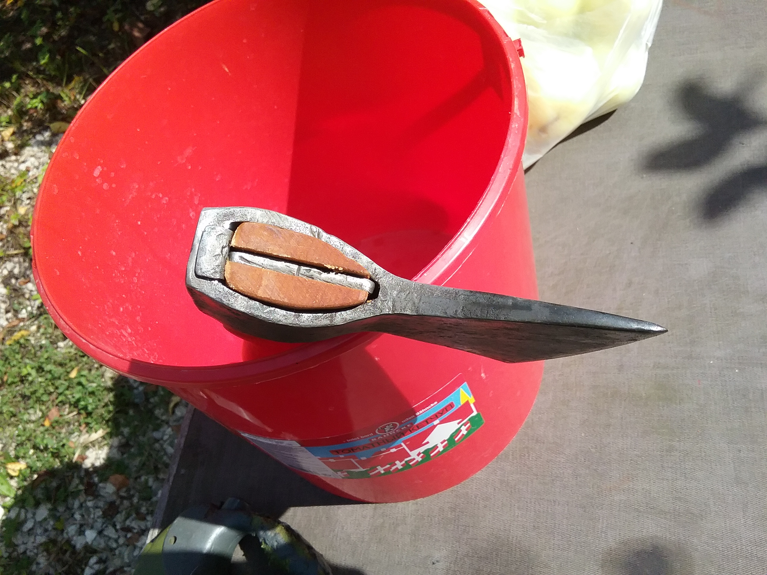

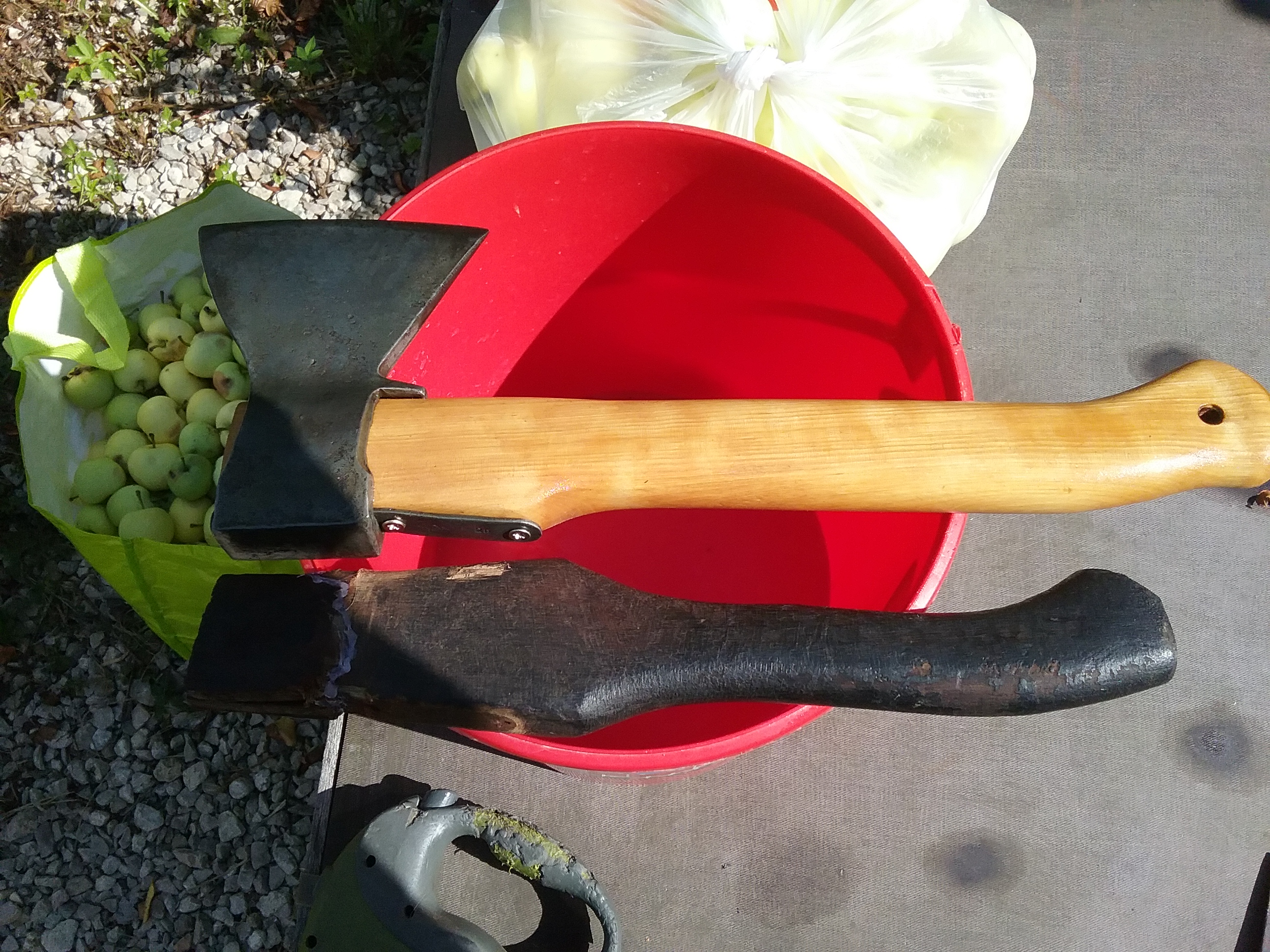

В общем в результате юзания топора по прямому назначению у него сломалась родная ручка....а по сему было куплено попорище от обычного плотницкого топора и обтесано до приемлемого размера. В три слоя покрыто льняной олифой. Могу сказать, что колоть мелкие поленья стало гораздо удобнее и эффективнее ибо длина и толщина играет роль. Голову три дня мариновал в кока коле.
