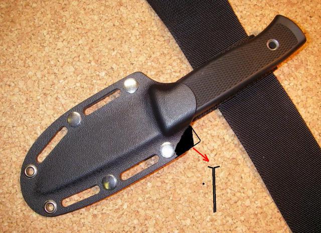

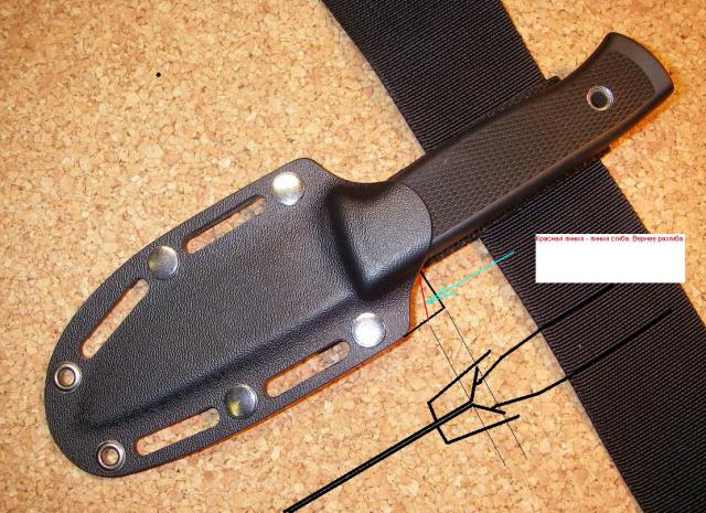

А ещё у меня вопрос как одному из Гуру пластиковых ножен. Мож идеи какие есть, мысли.... Я по поводу как бы изогнуть\разогнуть пластины у устья сверху для большого пальца? Просто раскрыть уголки как то не очень эстетично. Ну типа пластик делаем с углом , а потом уголки раскрываем. На большее у меня фантазии не хватает.

Вобщем хочется небольшую площадку под подушечку большого пальца. Для вытаскивания однорукого это помогает, да и тактильные ощущения и то что палец ложится по месту, а не на ребро, очень радует. Выше описанный вариант испробован, но что то не то. Колхозно как то. Хотя вполне юзабельно.

По поводу отжима под палец, тоже не могу красиво сделать, тупо отгибаю и обо что-нибудь твердое расплющиваю. Некрасиво, но удобно.
Ну да, не очень эстетично смотрится, но ради удобства чего не сделаешь :) Ну а аккуратно можно разогнуть половинки. Зажать чем нибудь до места сгиба, затем экранируешь ножны что б не поплыли, греем уголок и разгибаем половинки, используя деревянный клин.

Всем привет. Делал я не Т-образную вставку,а П-образный обхватывающий элемент. Фиксируется он верхним винтом и получается удобная подушка для упора. Это усложнение конструкции (читай удорожание),серийно мы так не делаем,но если очень хочется,то можно.
