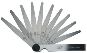

alex-ice, штангель можно и щупами проверить
http://www.antok.by/catalog/izmeritelnyy-instrument/nabory-shchupov/nabor-shchupov-no1
Не нужен щуп для штангенциркуля...,
для того, чтобы проверить точное сведение губок, достаточно посмотреть их на просвет...
