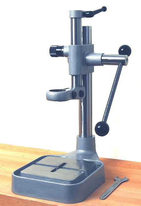

На каждом углу продается такая:
%D1%81%D1%82%D0%BE%D0%B9%D0%BA%D0%B0%20%
На самый верх ставим шарнир, переворачиваем головку с зажимом для дрели вверх ногами и получаем почти готовый столик для ножа.
А если взять не китайскую, а приличную, то вообще сказочно получится:
Вот у меня с дремелем шла телескопическая штанга,можа её удасться как то приспособить.
